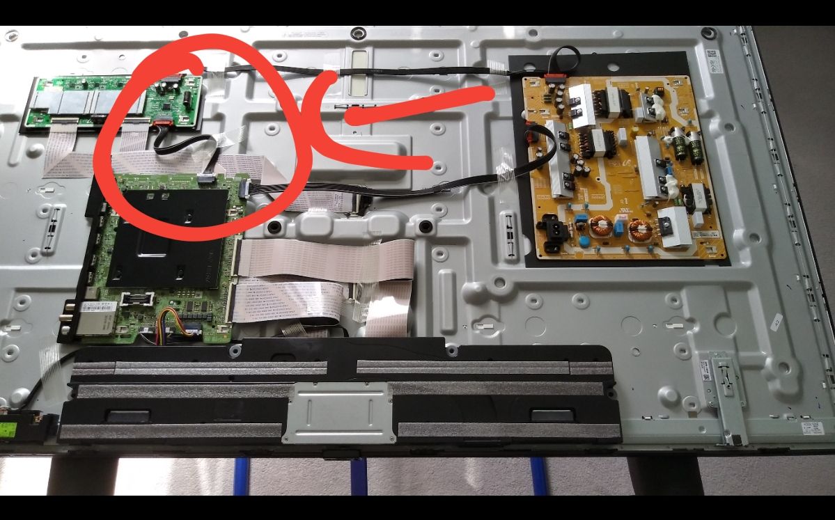

Dieses Kabel wurde vergessen wieder anzuschließenHallo!

Indem es v.a. darum geht das Euer Techniker bei einer Reparatur ein Kabel verschlampt u nicht mehr angeschlossen hat
Der TV wohl dadurch viele Fehler hat u ich in der Luft hängelassen werde

..am 7.8. kam wieder der Techniker..sah dass das Kabel fehlt.."vl war es nie da?"
Nur mit Glück am Anfang alles (bis aufs Clouding) gegangen?
Aber zum Glück machtemich ein Foto beim ersten öffnen des TV's..wo eben das Kabel angeschlossen war..somit ist die Faktenlage bewiesen..
..mir wurde halt gesagt es würde bestellt werden

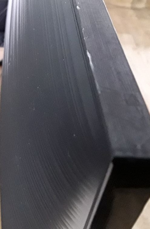

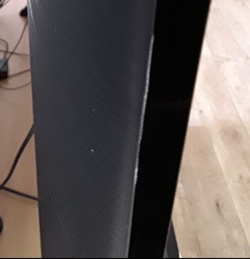

Nachtrag: Durch das öffnen wurde der TV Rahmen auch schon in Mitleidenschaft gezogen
Foto von vergessenen Kabel und dem TV Rahmen wurden nachgetragen

So..nachdem am 7.8. der Fehler des Techniker gefunden wurde ...er hat beim ersten Termin beim Panel Tausch am 29.7. einfach ein Kabel vergessen wieder anzuschließen und dieses anscheinend weggeschmissen..warte ich bis Heute dem 18.8. das die ganzen Defekte die durch Samsung beauftragte Firma Ihre selbst verursachten Fehler repariert...diese Firma Mobile Touch Austria verweißt wiederum auf Samsung das diese das ominöse Kabel anscheinend nicht liefert das mir ja fehlt
