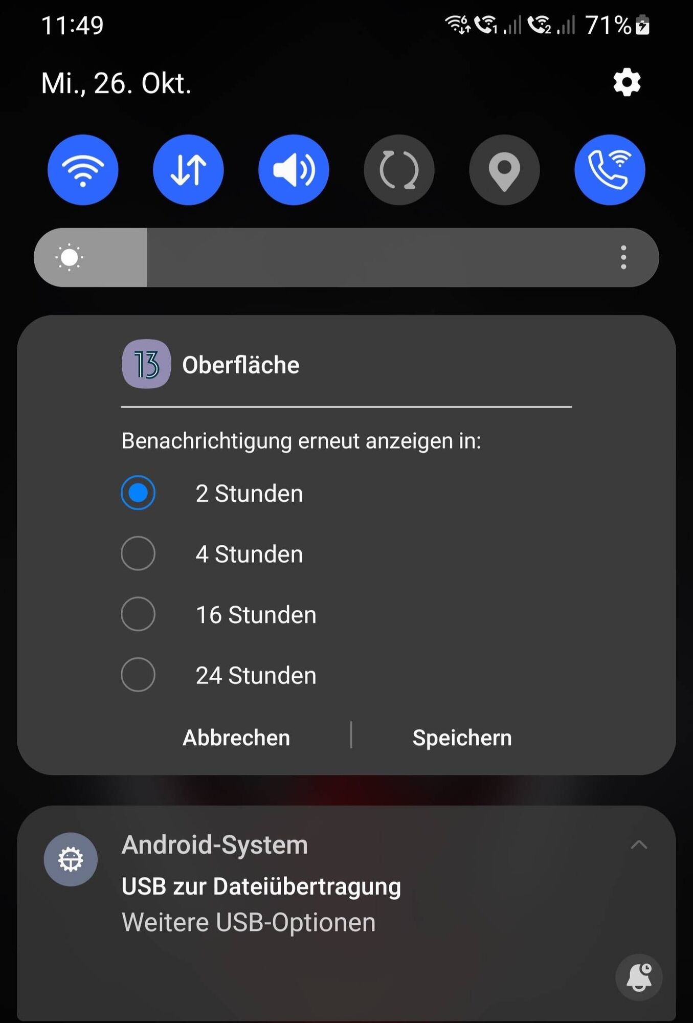

auf meinem S22 erhalte ich Meldungen auf dem Benachrichtigungsbildschirm. Das ist soweit auch alles ok.
Oftmals interessieren mich diese Nachrichten gerade nicht und ich möchte sie jetzt nicht mehr sehen und stattdessen später nochmal als Benachrichtigung bekommen.
Dafür kann ich auf meinem S22 bei der jeweiligen Benachrichtigung den DropDown-Button drücken und bekommme dann die Auswahl:
Benachrichtigung erneut anzeigen in 15 Minuten/30 Minuten/ 1 Stunde / 2 Stunden.
Gibt es eine Möglichkeit diese Zeitvorschläge zu verändern oder zu erweitern?
Ich hätte da sehr sehr gern auch sowas wie 8 Stunden / 12 Stunden oder 24 Stunden zur Auswahl.

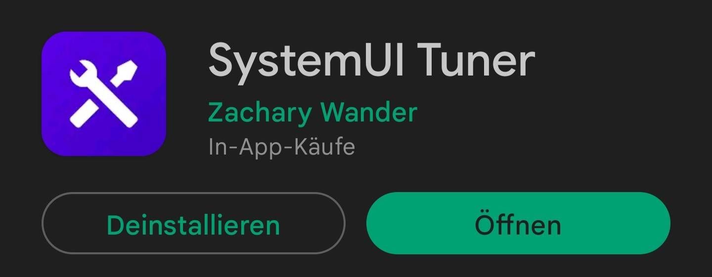

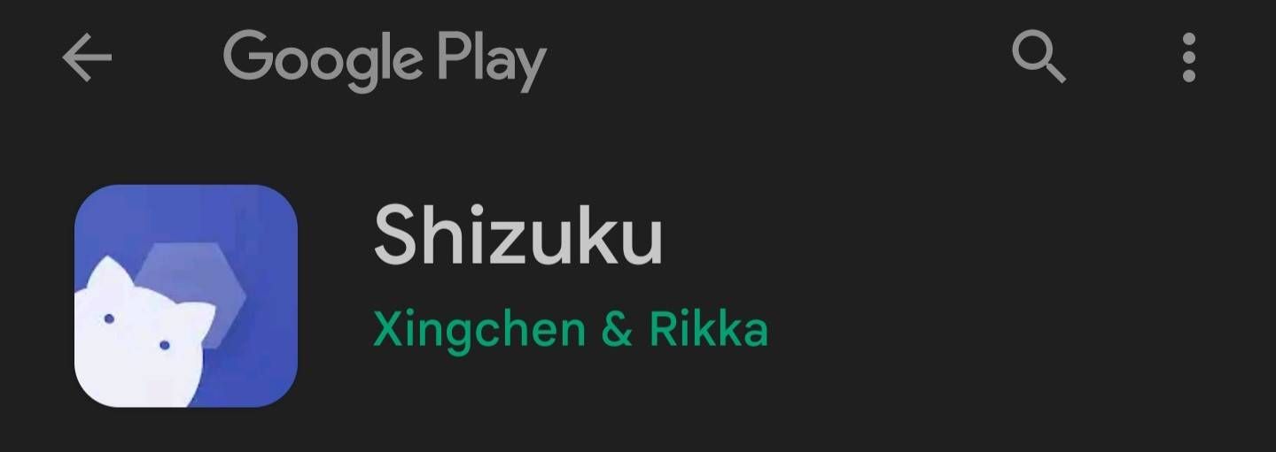

Hi. Ja es geht, entweder mit ADB oder eine App ( ok 2 Apps ). Das geht mir selber auf die Nerven , bei mir sieht es so aus:
Du brauchst die 2 Apps von Play Store.
Dann die Entwickleroptionen ein. Schalte Debugging über WLAN ein ( nicht USB Debugging ). Jetzt öffne Shizuku und richte es ein. Dann SystemUI Tuner und folge den Anweisungen. In SystemUI Tuner: Interaction - Benachritigung - und dann die letzte Option unten anklicken. Dort kannst du die Zeiten anpassen.
