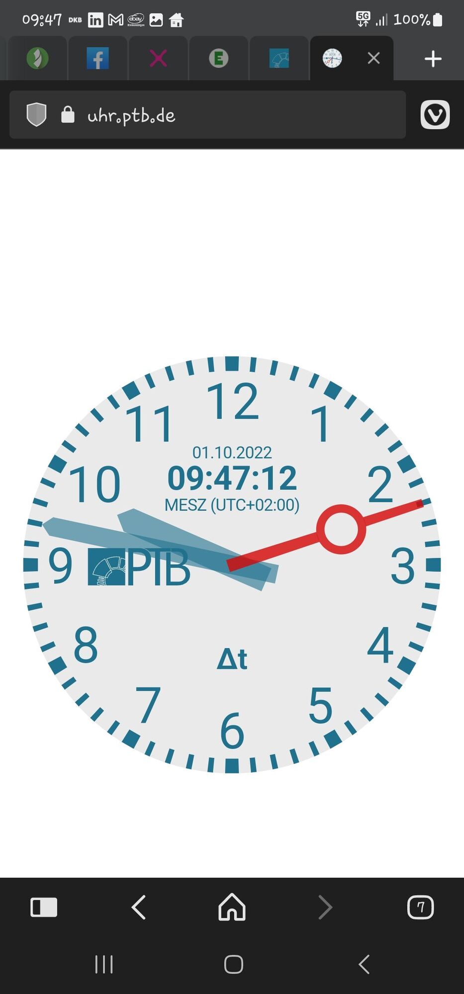

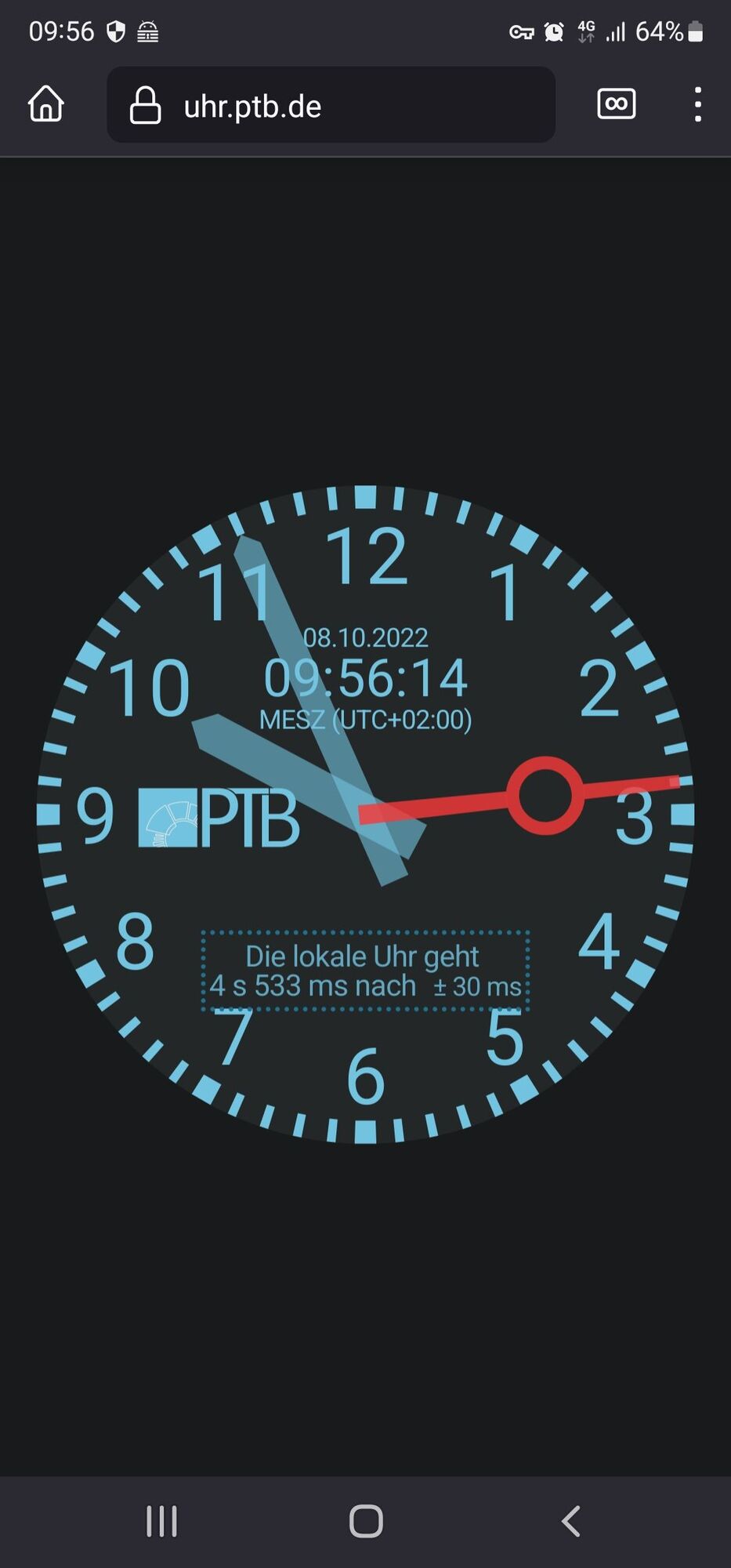

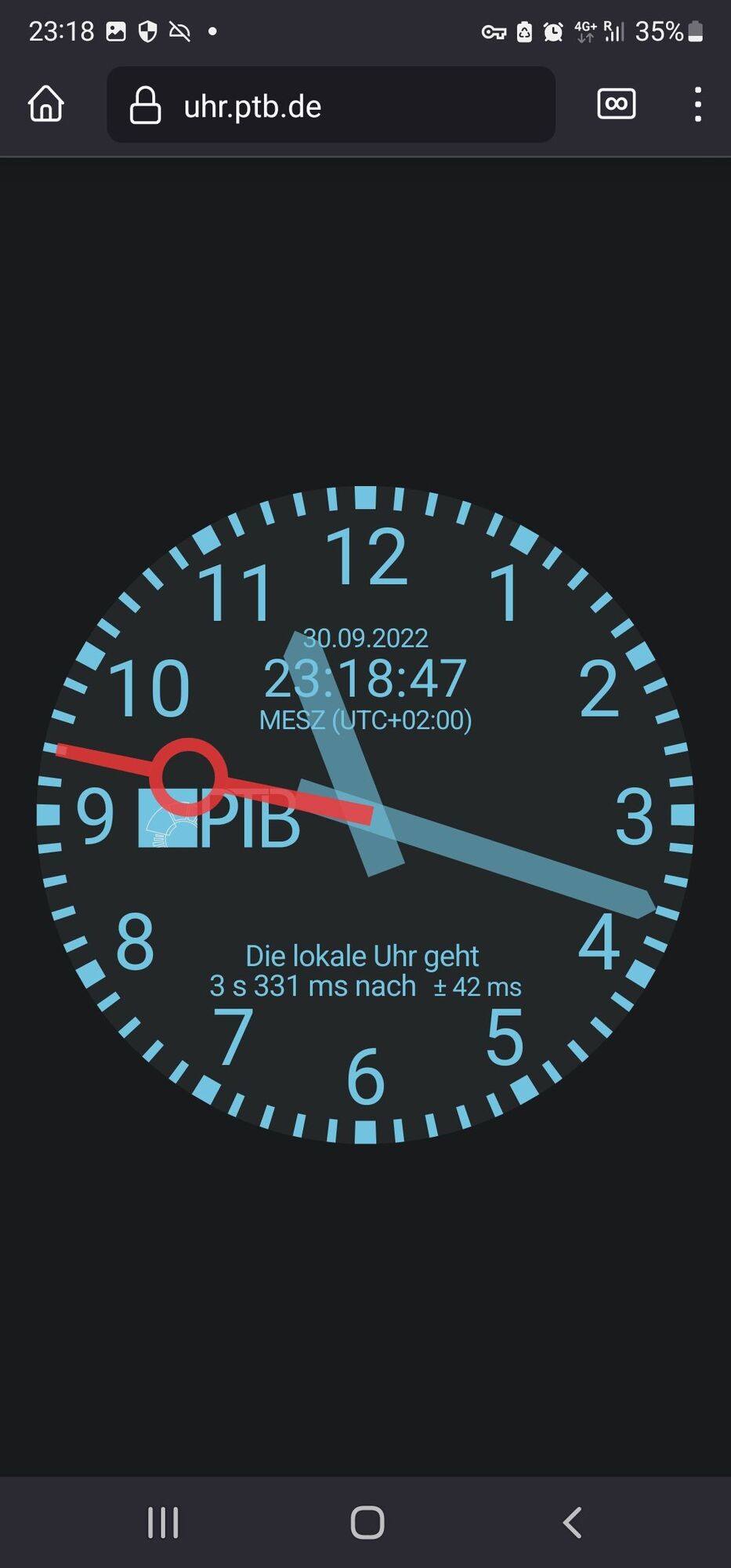

die Uhrzeit des Handys wird ja über den Provider automatisch eingestellt. Habe nun festgestellt, dass die Uhr regelmäßig ca. 3 Sekunden nach geht (gegen PTB und auch vergleichen mit Funkuhren) (siehe Bild)Wahrscheinlich liegt das an O2.Die Frage ist, kann man irgendwo einen Zeitserver einstellen? damit man vom Provider unabhängig ist?p.s.: Bitte keine Kommentare der Art: "was machen schon 3 oder 4 Sekunden" oder so.. mir ist bewusst, dass es im Alltag egal ist, derlei Hinweise wären also nicht hilfreich.

    Es steht ja ebenfalls diese Differenz von ± 42 ms.
    Von daher ist ja eine gewisse Toleranz von Angeben?
    Oder woher stammen diese ± 42ms?
    die 42 ms (nehme ich an) sind bestimmten Latenzen im Internet geschuldet: ich nehme an, dass die Website versucht diese zu messen und auszugleichen, was aber nicht auf die ms genau geht.
    Das Problem sind die 3 Sekunden.
    Rooming: ja, aber anscheinend hat 3AT das gleiche Problem wie O2.
    Bei O2 waren es über 4 Sekunden.
    Wenn es nicht am Provider läge, müsste man ja annehmen, das im System des Handys was faul ist..
    heute kam das Oktober Update (S22 Ultra), aber die Abweichung war hinterher immer noch da..

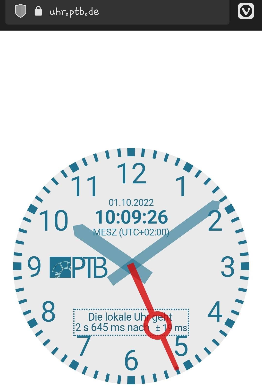

    Oh OK, Dann habe ich im WLAN (ist allerdings ein o2 homespot) und I'm o2 rund 3s, wie bei Dir.

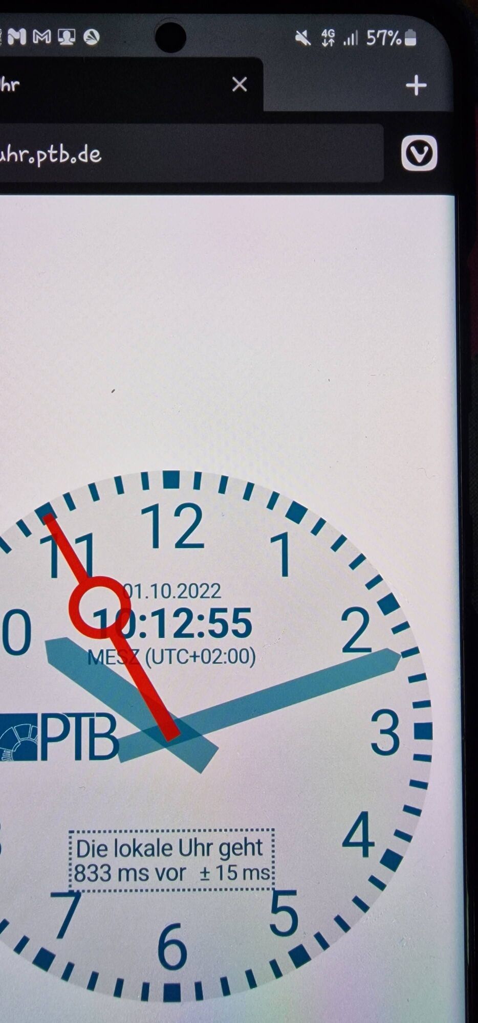

    Parallel auf dem S21U im WLAN sind es 832ms sowie im o2 Netz direkt.
