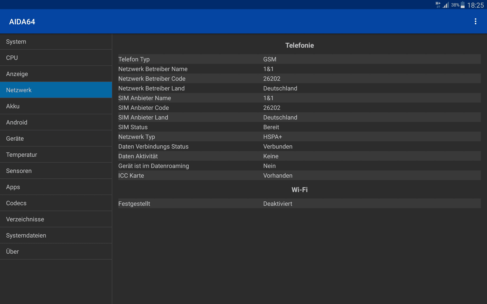

Hatte zwischenzeitlich die Analyse-App Aida64 installiert. Vor dem Start der google-maps-app werden folgende Netzwerkdaten angezeigt:
Screenshot-1

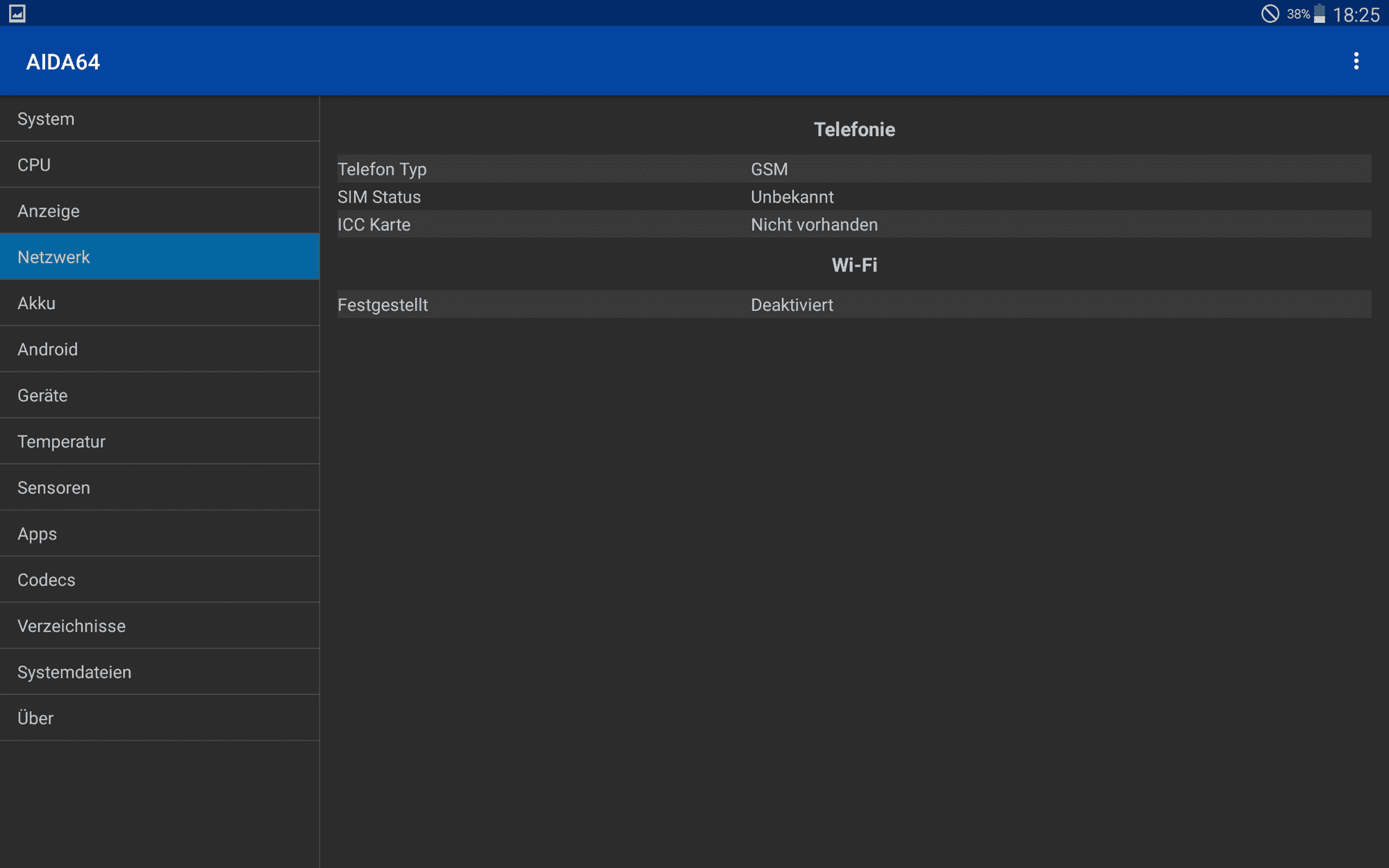

Und nach dem Start von google-maps so:
Screenshot-2
Es ist also nicht nur einfach die Internetverbindung unterbrochen, sondern die ICC-Karte soll weg sein. Oder wie wikipedia es übersetzt: Die Integrated Circuit Card (ICC) ist eine spezielle Kunststoffkarte mit eingebautem integriertem Schaltkreis (Chip), der eine Hardware-Logik, Speicher oder auch einen Mikroprozessor enthält.
Und nach 10 - 15 Sekunden steht die Internetverbindung wieder und AIDA64 zeigt die Infos entsprechend Screenshot 1 an. Und mit jeder Aktion in der google-Maps-app ist die Internetverbindung sofort wieder weg und die AIDA64-Infos zeigen Screenshot-2.
Wenn ich dagegen selbst die Internetverbindung durch Aktivierung des Offline-Modus trenne, habe ich in AIDA64 trotzdem eine vollständige Info-Übersicht entsprechend Screenshot-1, lediglich die Info-Zeilen zum "Neztwerk-Typ" und "Verbindungsstatus" werden entsprechend angepasst.
