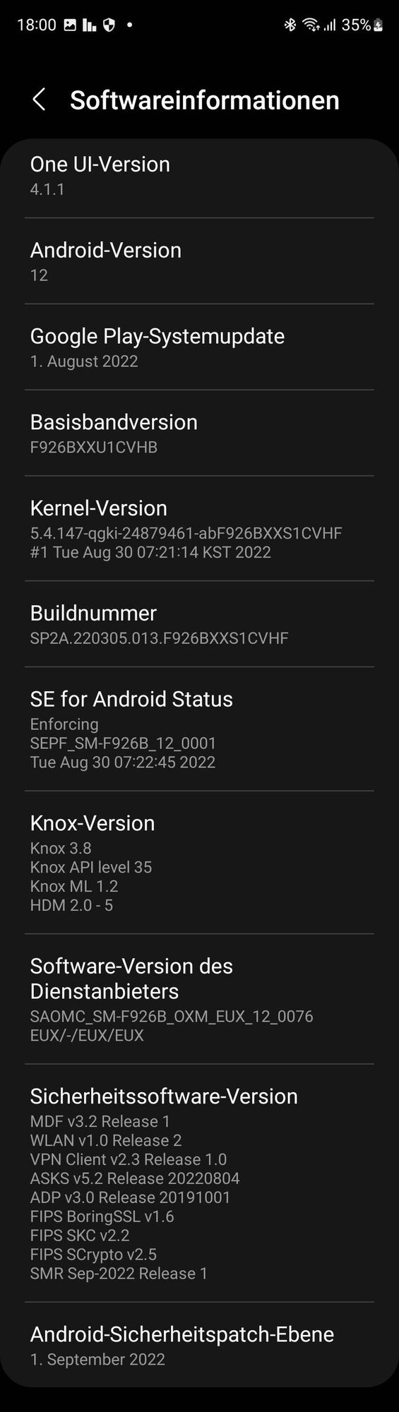

Noch die Systeminfos
Das dürfte an Deinem Fold3 liegen, ich habe auch Android 4.1.1 und gerade 2 Powerbanks ausprobiert. Lädt ganz normal. Ich habe aber auch keine wirkliche Idee was die Ursache sein könnte.
