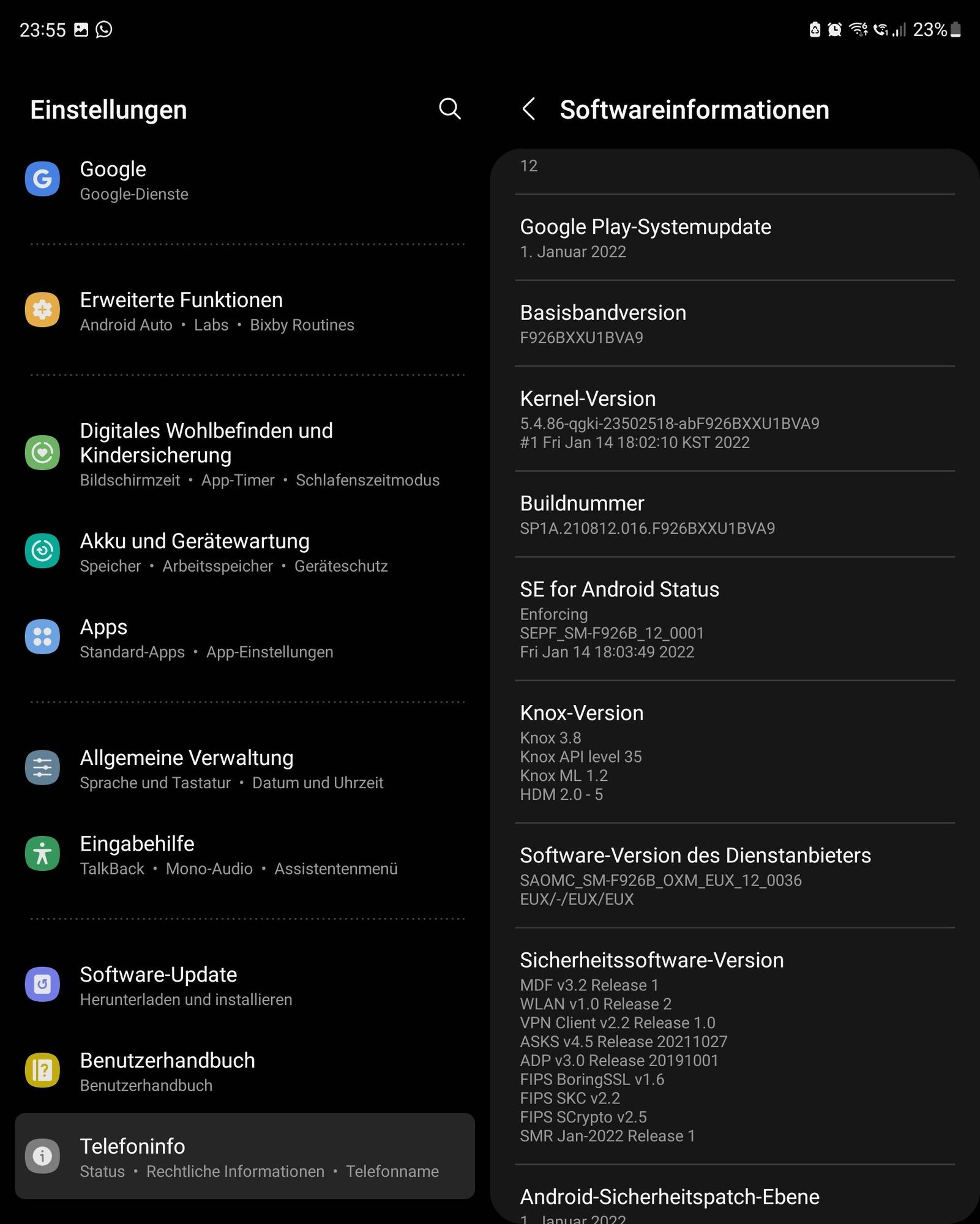

S20 4G - A12

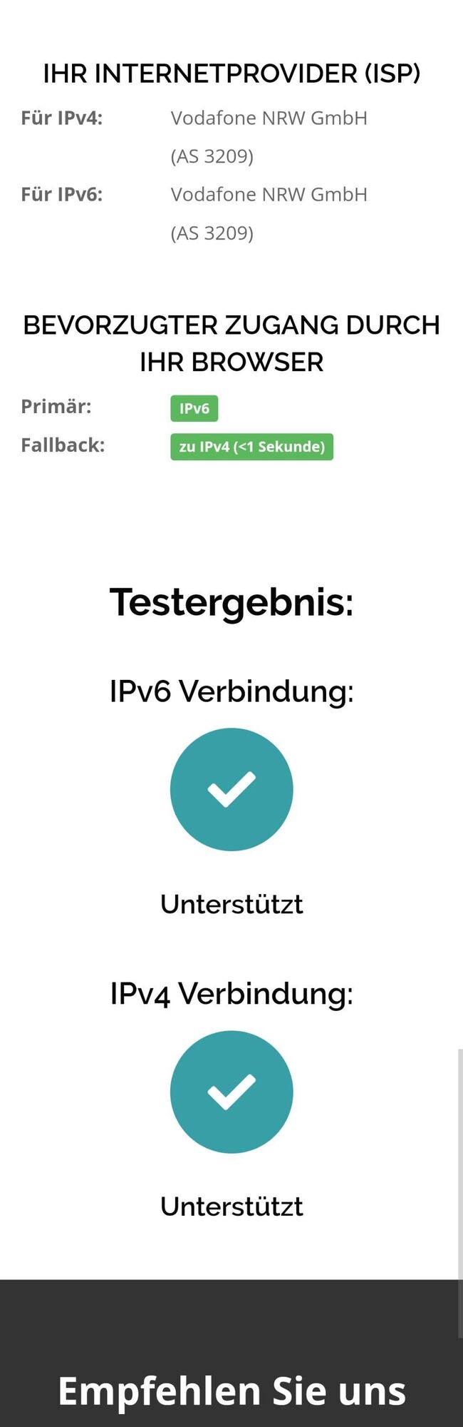

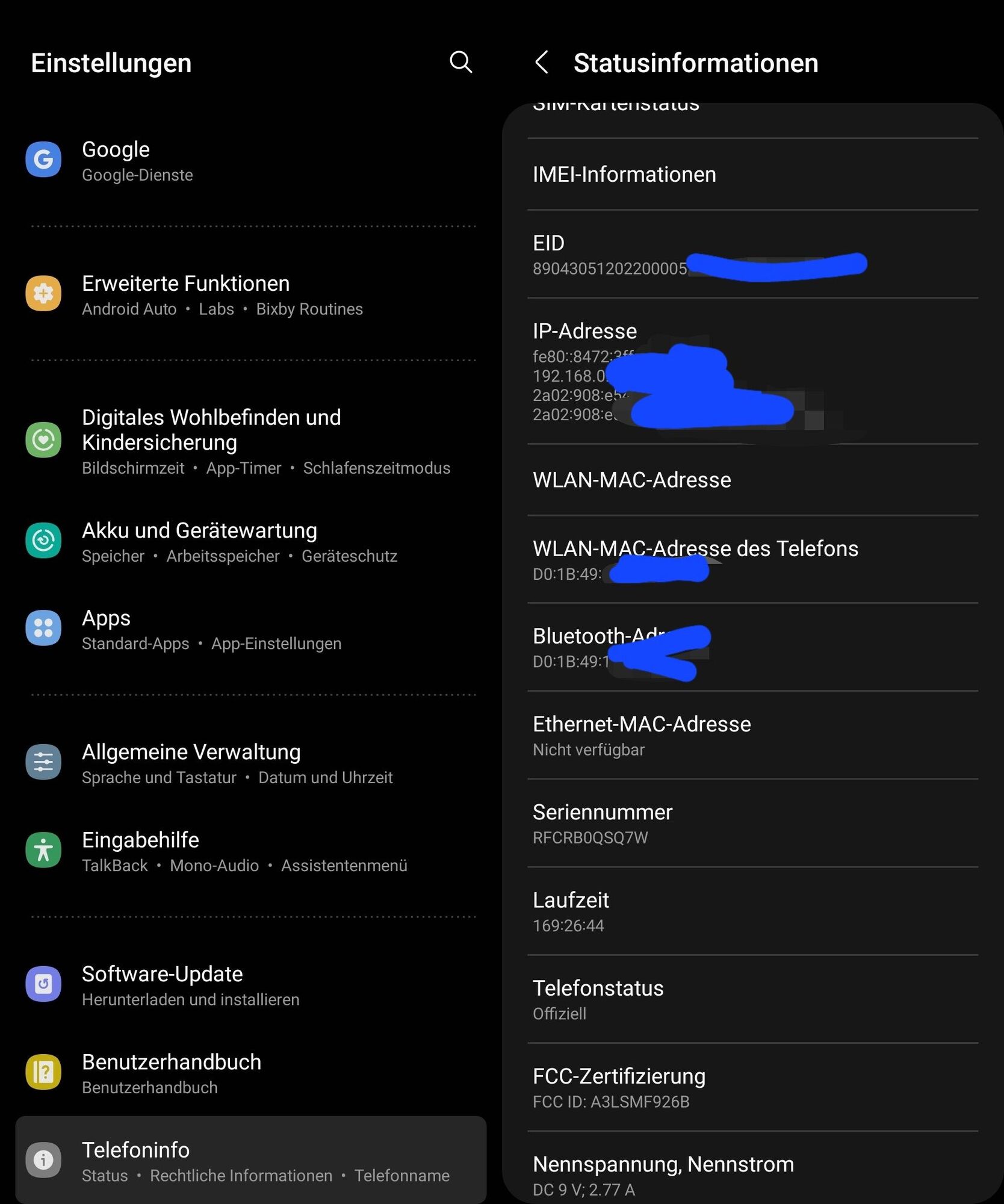

Hab davon nicht so die Ahnung. Allerdings scheint es bei mir zu gehen. Sehe ich das richtig?
IPV4 = 4,3 milliarden Adressen
IPV6 = 340 sextillionen Adressen
Ist natürlich im WLan zu Hause, wo der Router die Adressen per DHCP vergibt äußerst knapp, 4,3 milliarden Adressen, da soll nun einer privat mit auskommen

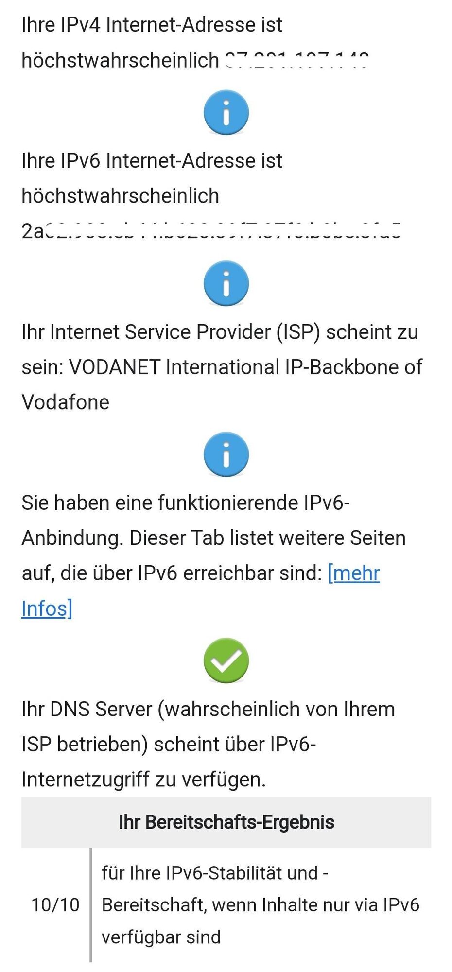

Gerade bei meiner FritzBox 6690 mit ipv6 Unterstützung + Galaxy s21 ultra geschaut, keine Probleme oder sonstiges.
Vodafone Kabel.
