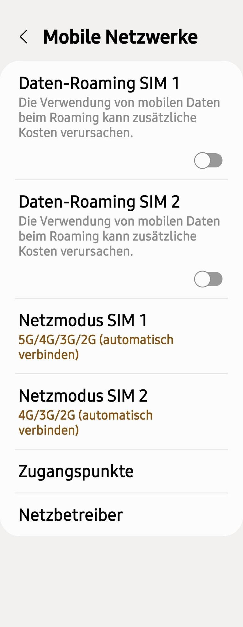

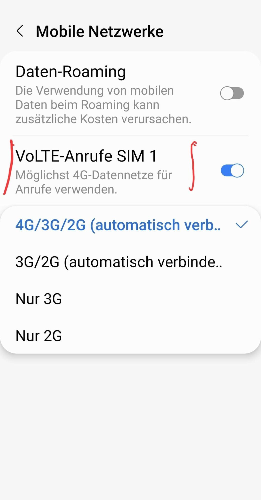

Ich bin (über freenet, ehemals mobilcom debitel) auch bei Vodafone. VoLTE kann ich immer noch ein- und ausschalten.
Mit dem Empfang hatte ich in letzter Zeit auch mehrfach Probleme. Die haben wohl Ende August und in den letzten Tagen an dem Sendemast bei mir in der Nähe geschraubt. So zumindest die Auskunft von freenet.
Telefonieren ging zwar, aber das mobile Internet war jedesmal für mehrere Tage nicht verfügbar.

Hatte mich bei Vodafone erkundigt und diese hatten gesagt, es geht ab Modell X nicht mehr.
Bei Dir war es auch noch möglich und mag sein, ab dem neuen Modell, Mobilfunkanbieter Vodafone, wäre es dann bei Dir ebenfalls nicht mehr möglich .
