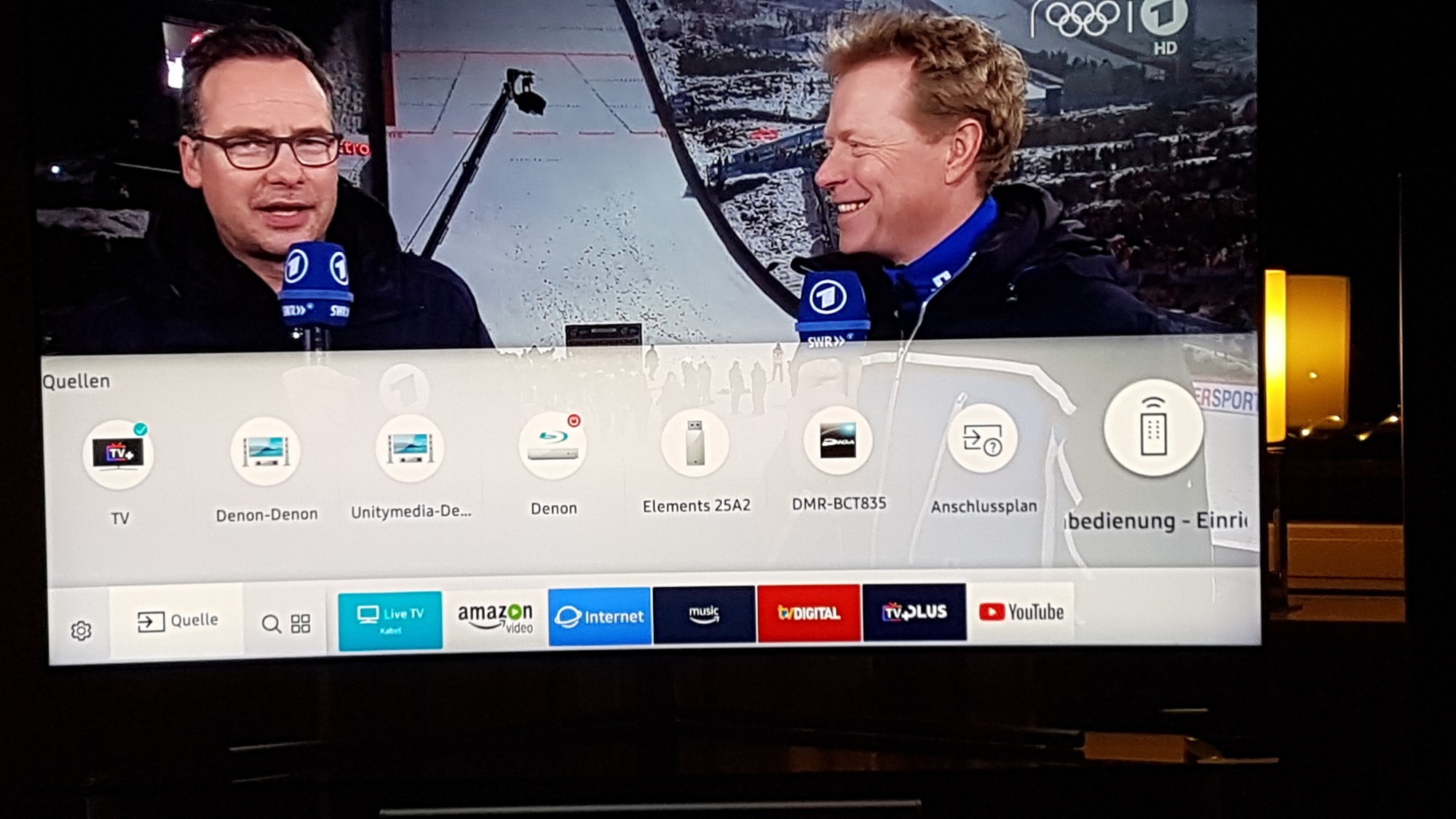

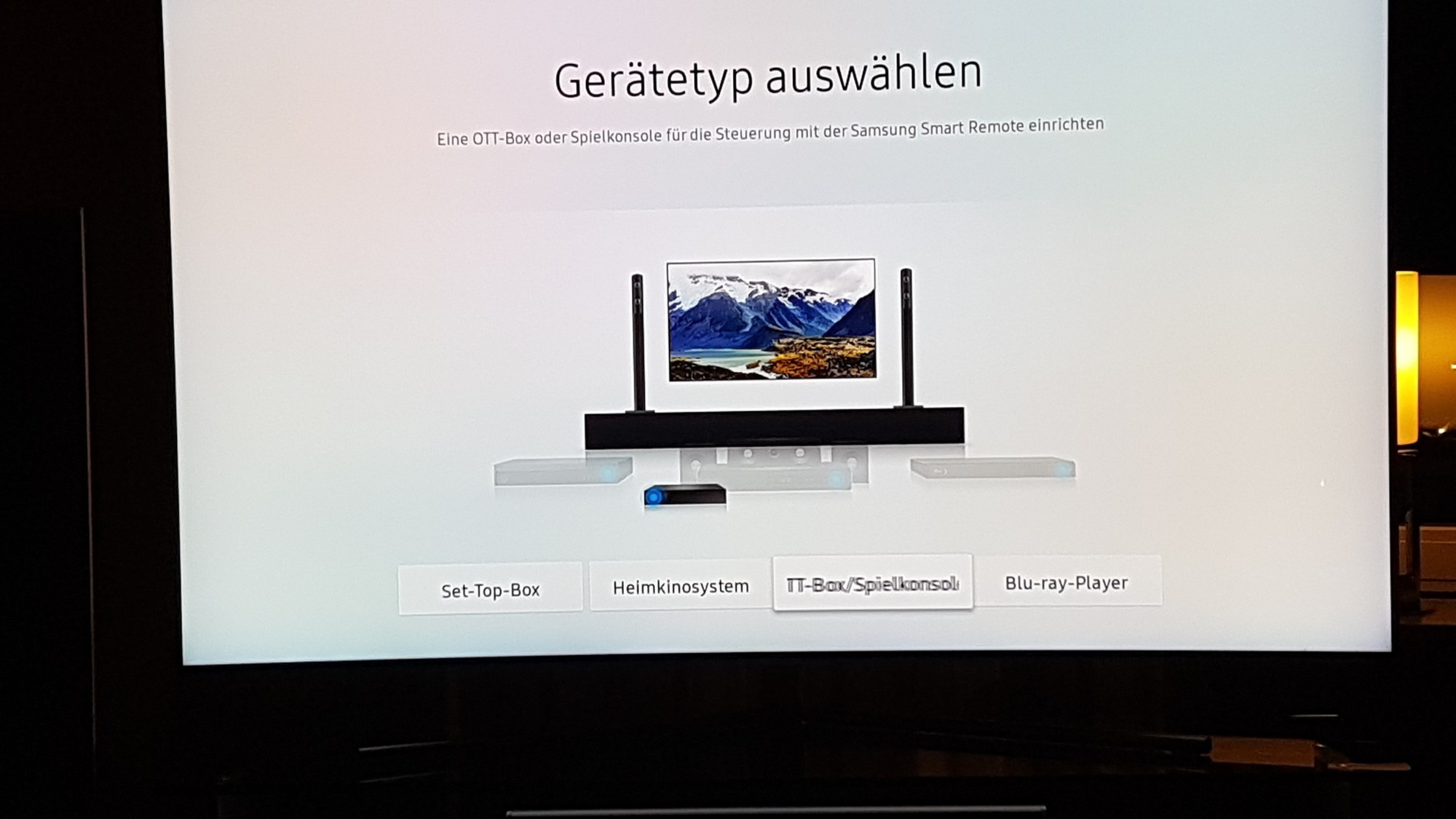

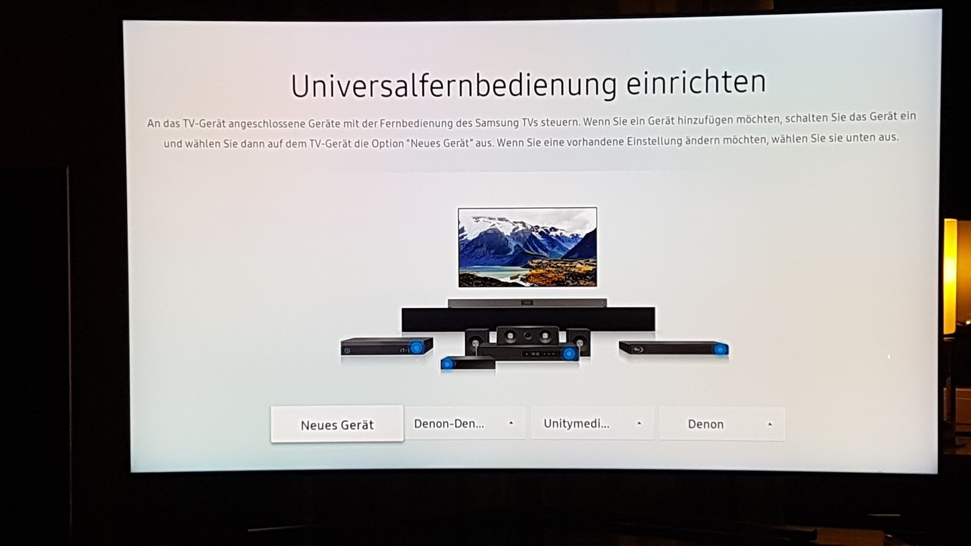

Hast du die Box über das Menü "Universalfernbedienung" eingerichtet?
Also die Xbox one wurde ja bei der Einrichtung des TV autom. Erkannt und ich kann sie auch mit der Fernbedienung von Samsung bedienen. Nur nicht die og. Funktionen wie die Farbtasten und Xbox Taste. Bei einer Logitec Fernbed. Kann man da wohl mehr steuern als mit der Samsung Fernbed. denk ich mal.

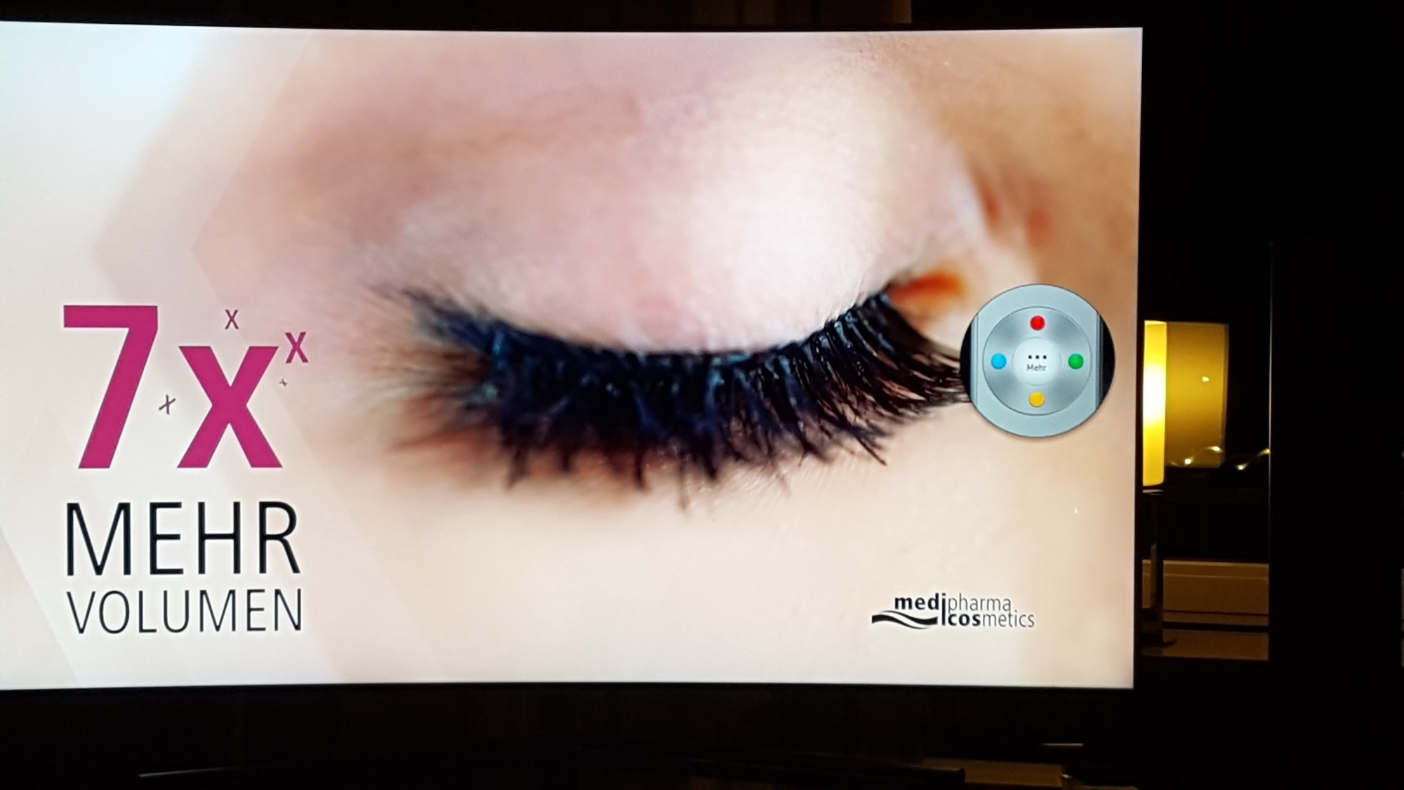

Hier kannst du das Gerät einrichten, dann über Home und Quelle auswählen und mit der 4 farbigen Taste auswählen. Dann öffnet sich das Bedienmenü.
