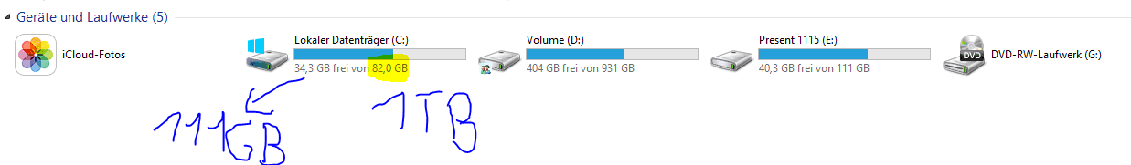

Mein Problem ist, dass ich nach einem clone die falsche Speicherkapazität in den Eigenschaften der SSD angezeigt bekomme (statt 1TB nur 79GB). In der Computerverwaltung zeigt Win jedoch dann 931GB an.

bist Du sicher dass das nicht nur der belegte Speicherplatz ist? Eventuell mal ein Bild einstellen, könnte helfen.

Ja, bin mir sicher und habe mal einen Screenshot angehangen.
Die tatsächliche Datenmenge ist 111 GB groß und angezeigt werden 82 GB (Korrektur, war mein Fehler).
Eher ein Wind0w Fehler?
