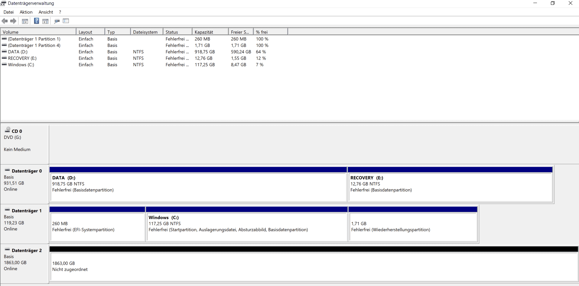

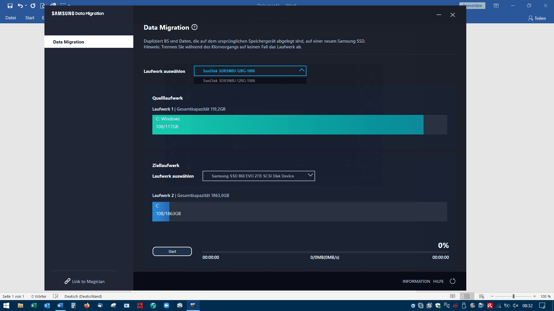

ich habe o.g. SDD (2 TB) gekauft, da die alte SSD (1 TB) auf dem HP NB 15-bw012ng zu klein wird. OS: Windows 10 Pro Version 20H2. Samsung Data Migration ist installiert. Nun habe ich Probleme:
- In der Anleitung steht, dass zunächst der Samsung MVNE-Treiber zu installieren sei; dies funktioniert jedoch nicht; Fehlermeldung: "Das Samsung MVM Express Gerät ist nicht angeschlossen. Schließen Sie das Gerät an...". Im Geräte-Manager wird die Samsung 860 EVO erkannt.
- Zum zweiten kann ich nicht alle Datenträger der lokalen Festplatte in Data Migration zu sehen sind. Ich sehe nur das Laufwerk mit dem Betriebsystem. Hier kann ich jedoch nicht die Kapazität im Ziellaufwerk erhöhen, was erforderlich ist.
Datenträgerverwaltung
Data Migration
Was mache ich falsch? Wer kann mir hier bitte helfen?
Besten Dank im voraus
Jetzt ist alles klar. Die 128gb ist M.2 SSD. Ich würde dir empfehlen die auch zu tauschen z.b. auf 970evo oder 970evo plus. 250GB reicht für Betriebssystem und Programme aus, und 860 Evo kannst du z.b. für Games Installation nutzen.
Dann klappt auch mit Migration. L: Lösung in ursprünglichem Beitrag anzeigen
Hallo, die Driver brauchst du nicht, das brauchst du nur wenn M.2 Datenträger ( z.B. 970evo) installiert ist.
Bitte schön.
zu 2 Teil.
du kannst so migrieren wie bei dir angezeigt wird.
Danach tauscht du die Datenträger.

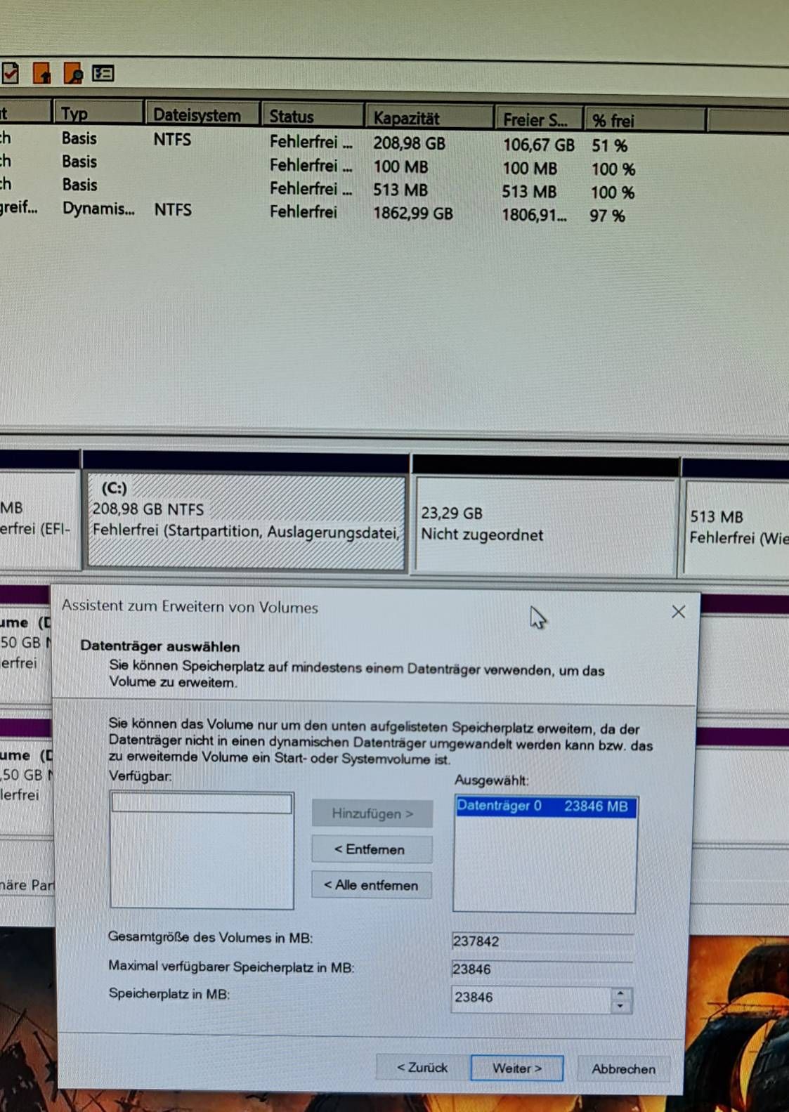

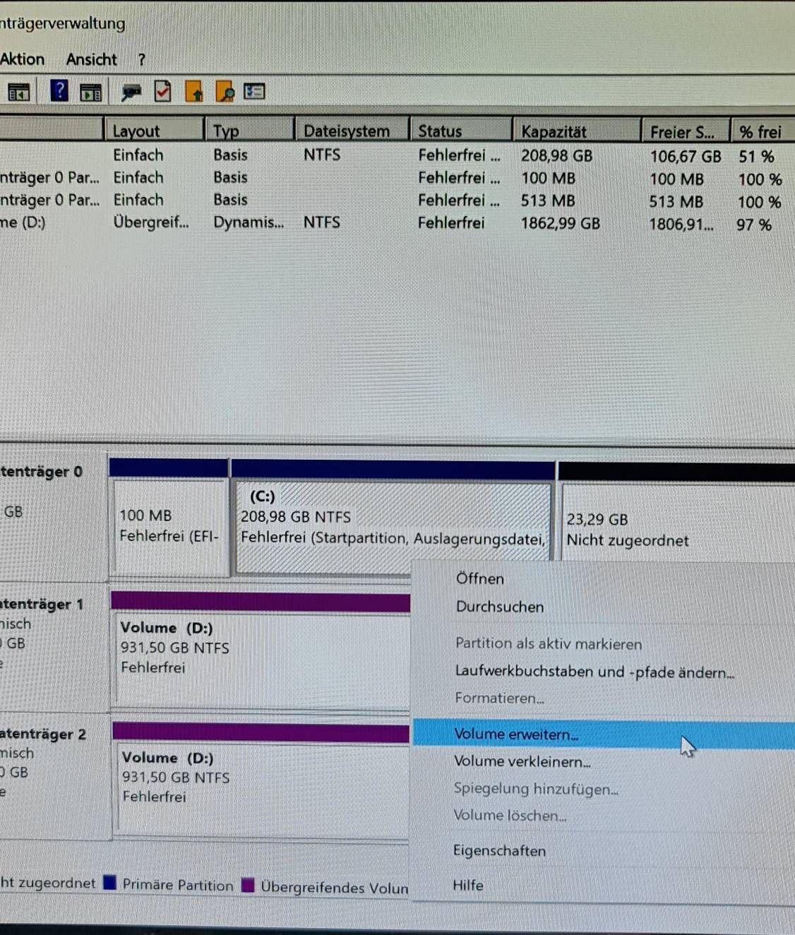

Nach dem du mit neuen Datenträger hochgefahren bist, ruf Datenträger Verwaltung unter Windows. Dort siehst du dann Laufwerk C: mit blau 108 GB und rest in schwarz. Klick auf C: mit rechte Maustaste und wähle Volumen erweitern... Folge weitere Schritte. Siehe Bilder. Danach wird dein Laufwerk C: ca. 2tb groß

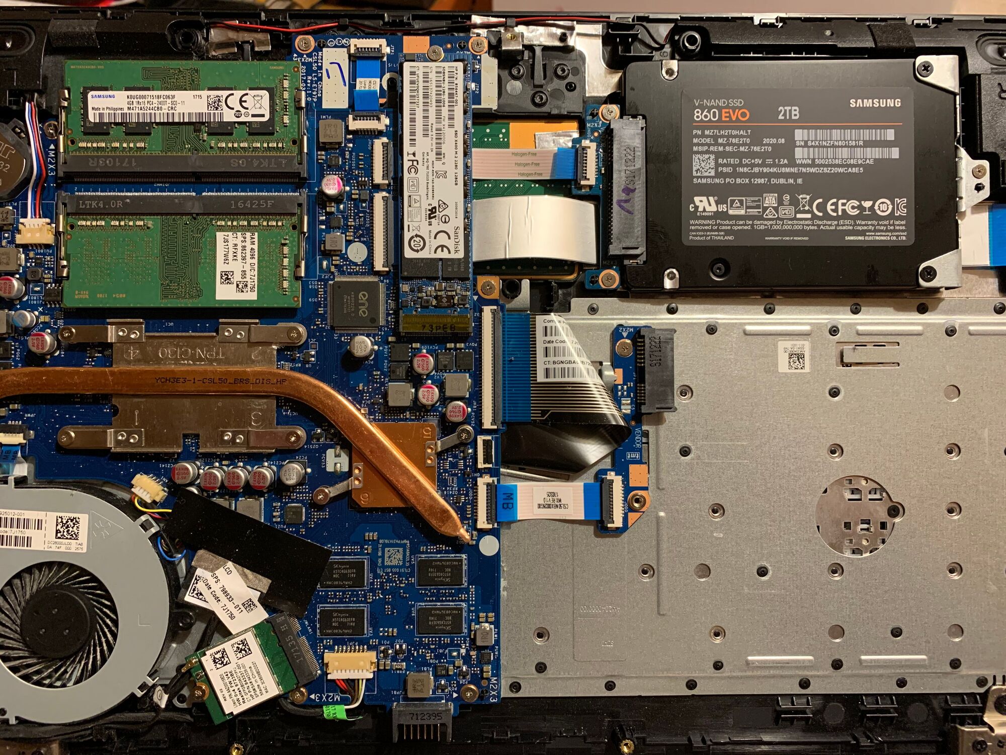

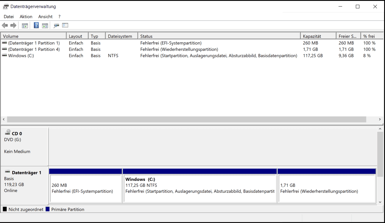

Ich habe nun migriert und die Datenträger getauscht. Leider wird mir die 860 EVO überhaupt nicht angezeigt, weder in Samsung Magican, im Geräte-Manager noch in der Datenträgerverwaltung:
nach Migration
Ich merke jetzt, dass es vorher so eine Art Hybrid-Datenträger war (SanDisk SSD 128 GB plus Seagate 1 TB HDD). Wie bekomme ich denn jetzt die komplette Migration auf die Samsung 860 EVO hin?
Du schreibst dass du Laufwerke getauscht hast. Warum wird dann auf dem Bild immer noch alte Laufwerk angezeigt.?
Mir war nicht klar, dass es 2 Festplatten sind. Außer der Seagate-HDD (1TB) ist da noch eine SSD (128 GB). Auf der ist das Betriebssystem, von dem aus das NB startet. Hier nun das Bild vom Mainboard.
Mainboard
Zwischen der 860 EVO und den RAMs ist die SanDisk SSD zu sehen. Die hatte ich nicht bemerkt. Nun habe ich das Problem, dass Windows noch von der SanDisk startet und die Samsung nicht erkannt wird.

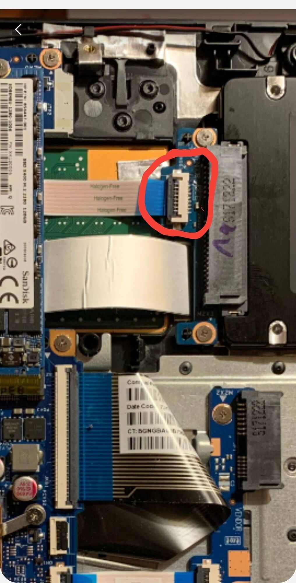

Fast habe ich was vergessen. Das deine 860 Evo nicht erkannt wird, prüfe diesen Kabel ob gut drin ist.
Ich habe auch HP notebook, du kannst Windows komplett neu installieren. einfach Windows Installation USB erstellen und installieren. Kannst du bei Microsoft herunterladen. Dein Windows wird automatisch während Installation aktiviert, also du brauchst kein key. Danach kannst du deine Daten rüber kopieren
Vielen Dank an dieser Stelle schon einmal für deine Hinweise. Wenn ich die die 128gb SSD gegen eine 970evo oder 970evo plus tausche, müsste ich doch auch mit Magican Migration OS + Programme + Benutzerprofile migrieren können. Das wäre doch viele einfacher als Windows neu zu installieren.

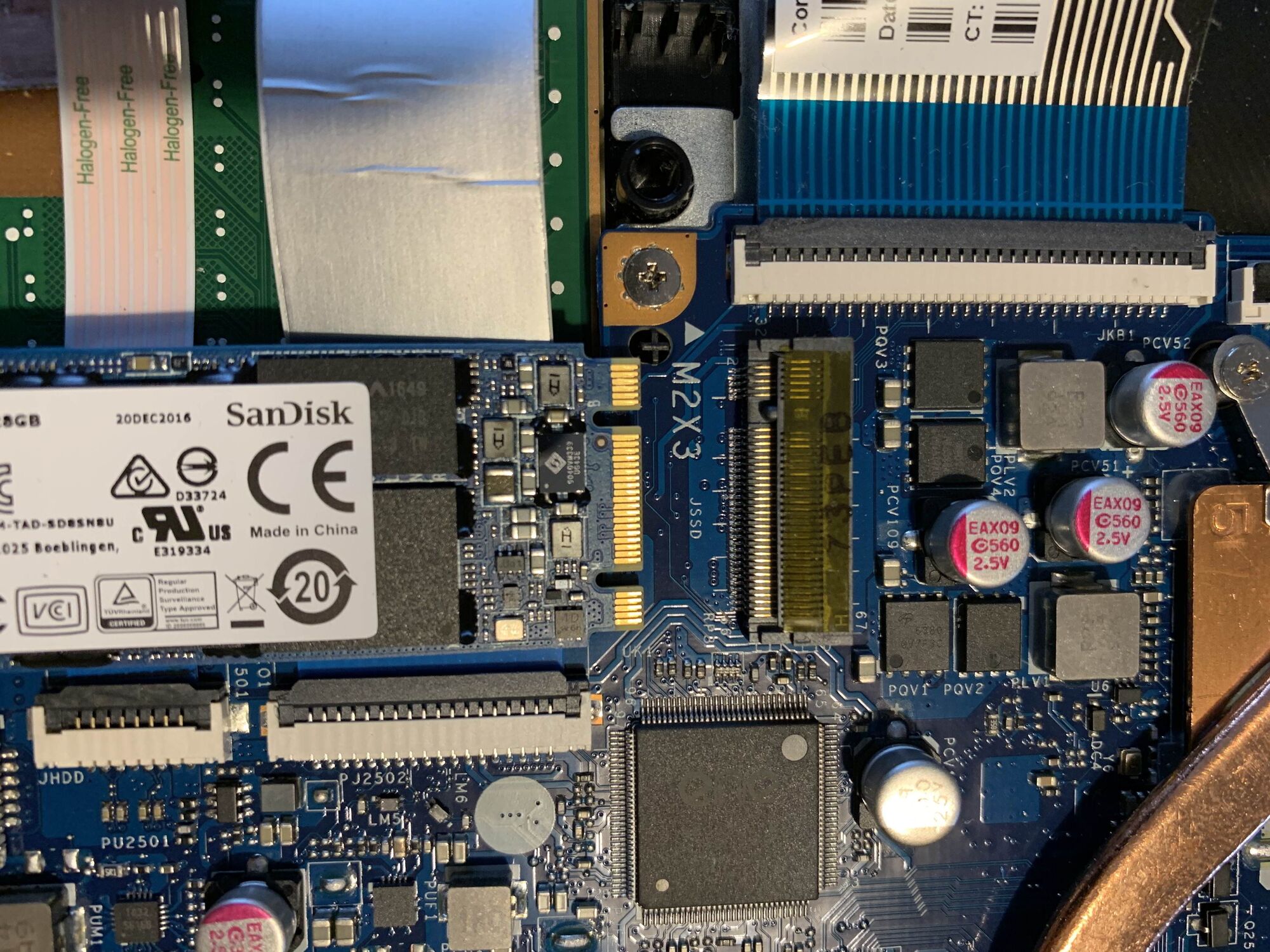

Hier noch einmal die bisherige Sandisk:
SanDisk und AnschlussDa ich inzwischen etwas vorsichtig geworden bin: Die 970 evo passt da?
