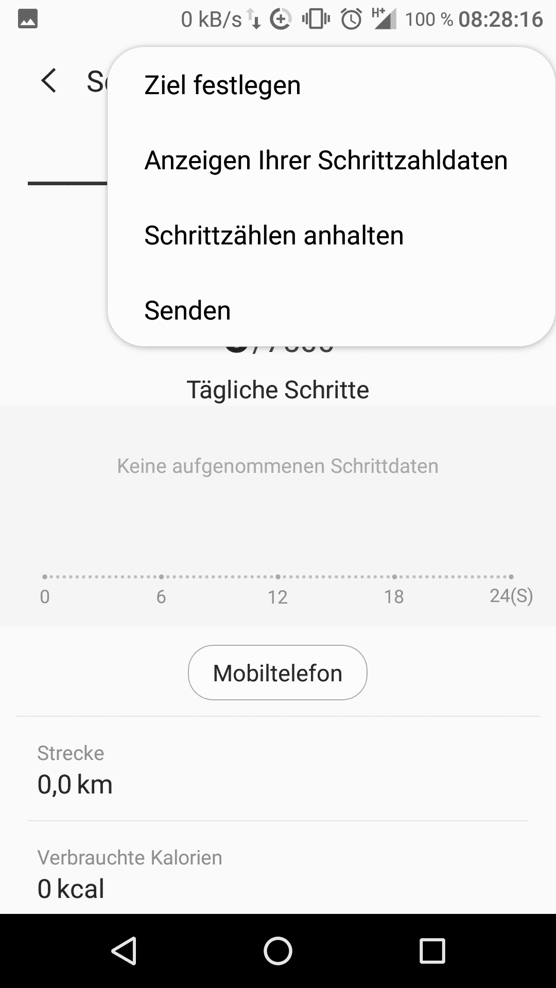

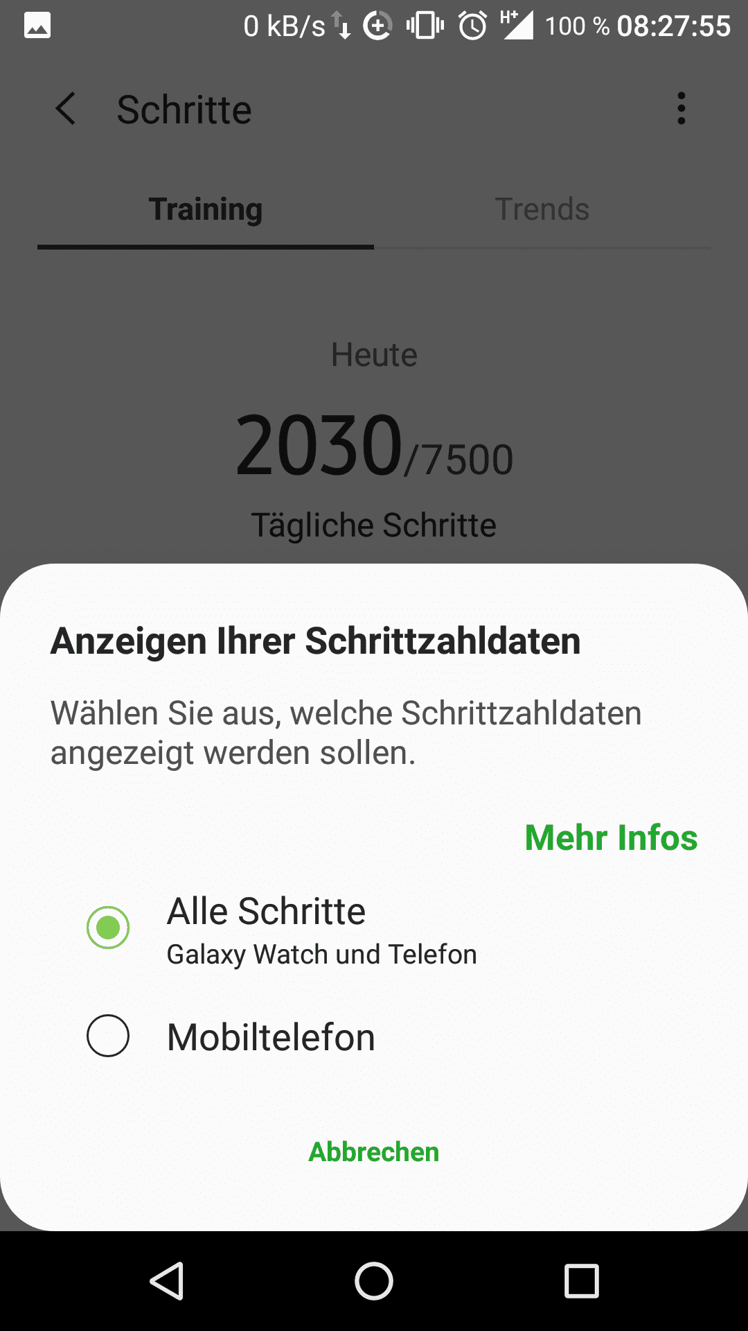

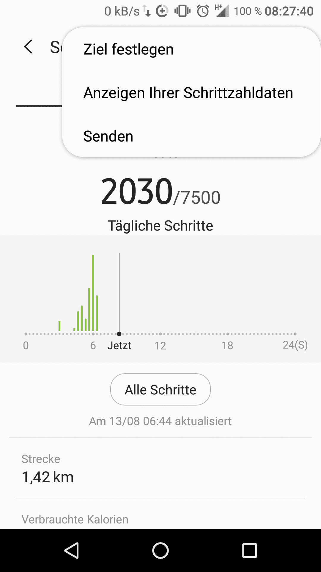

Ich hab den Schrittzähler in der App S-Health deaktivieren können. Irgendwo schreibt Samsung auch, dass das nicht geht - was ein ziemliches Armutszeugnis ist...:
- In der App gehst Du in deine Schrittanzeige
- hier auf die drei Punkte oben rechts
- dann auf "Anzeigen ihrer Schrittzahldaten"
- hier dann auf "Mobiltelefon", so dass nur der Schrittzähler des Phone gezählt wird
- jetzt bekommst Du unter den drei Punkten die Option "Schrittzählen anhalten"
- dann wieder unter "Anzeigen ihrer Schrittzahldaten" die Watch und das Telefon wählen
Jetzt werden die Schritte der Watch, und 0-Schritte des Telefons addiert.
