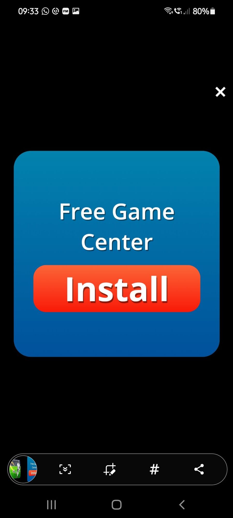

Hallo zusammen. Habe seit einigen Tagen das Problem das sich auf einmal Werbung öffnet auf meinem S21. Dies ist unabhängig davon welche App ich gerade geöffnet habe, es passiert sogar wenn ich einfach nur auf dem Startbildschirm bin.Habe unter Einstellungen schon die personalisierte Werbung ausgeschaltet, trotzdem tritt das Problem immer wieder auf. Hat hier sonst noch jemand das Problem und hat eventuell einen Tipp wie dieses nervige Problem zu beheben ist?Gruss Chris

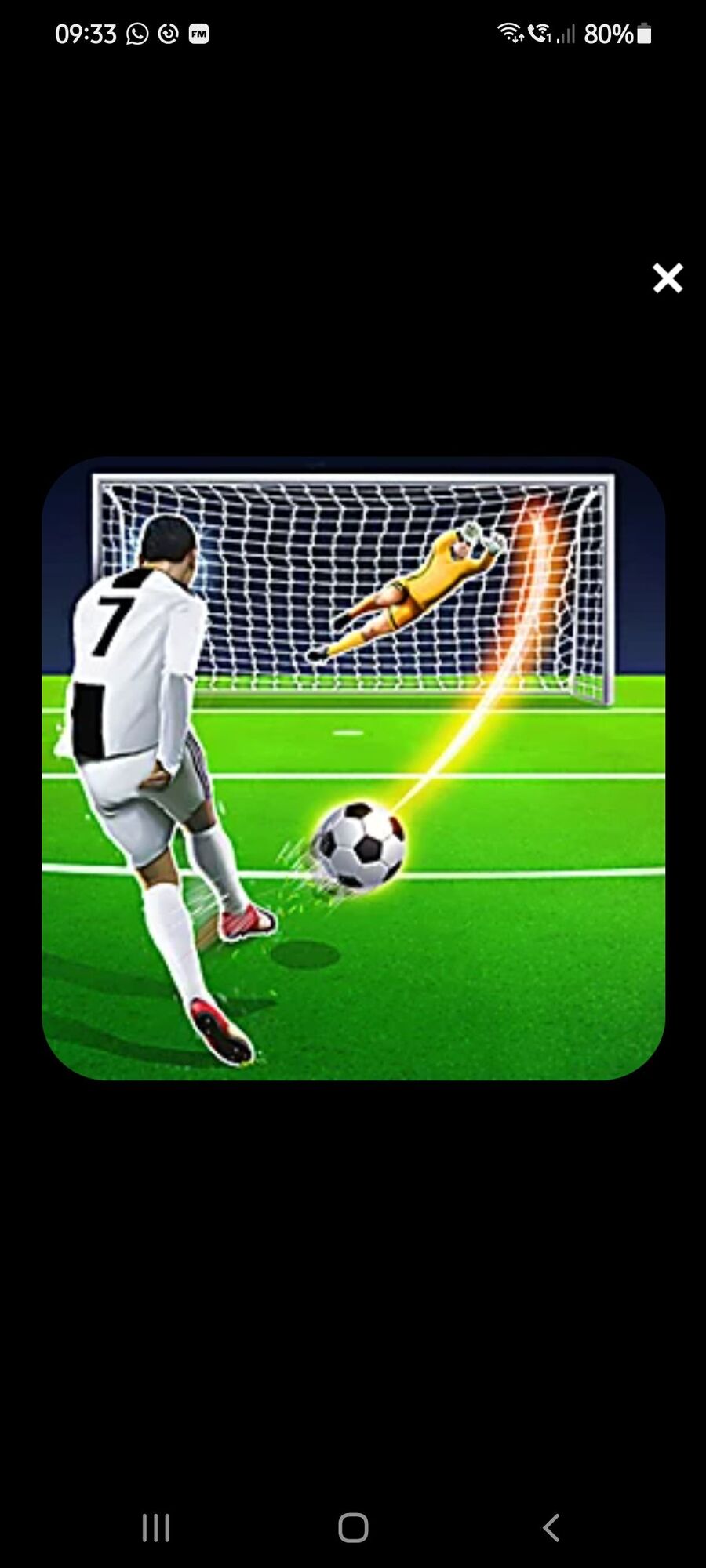

Kannst du mal dann ein Screenshot von einer Werbung machen ?
Da haben wir sie schon. Sind aber immer andere
Ja das sieht mir definitiv nach Virus/Bloatware aus. Entweder wie gesagt:
