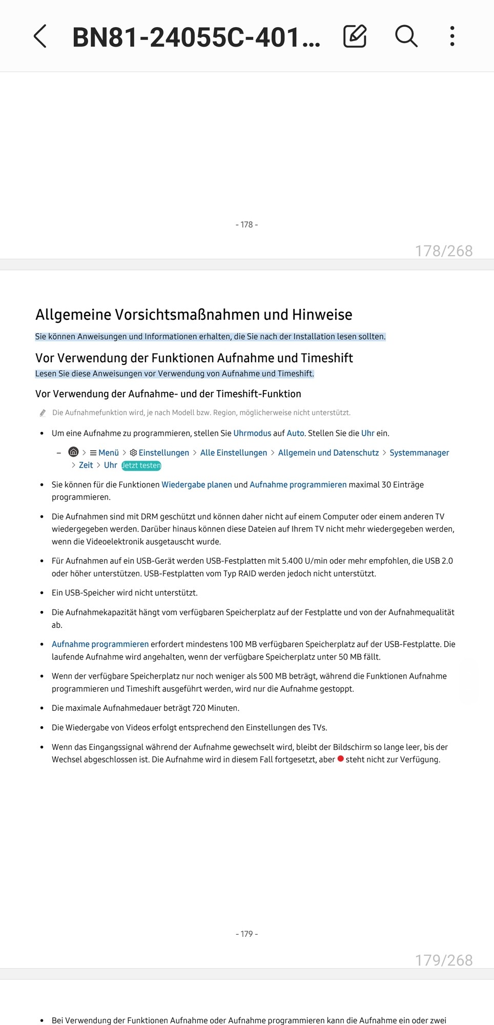

Hallo, ich habe mir gerade den S95C gekauft. Wird hoffentlich in 1 Woche geliefert *m:1f609.png*
Ich habe ja die Möglichkeit, Sendungen auf einer ext. FP aufzunehmen.
1) Wie muss die FP über PC formatiert werden?
2) Welche FP ist notwendig? Muss es eine SSD sein? Eine alte 500 GB HDD habe ich noch irgendwo rumliegen.
Ganz lieben Dank für die Hilfe
Die Formatierung des Datenträgers muss wahrscheinlich am TV Gerät erfolgen. Am besten bei Samsung das Handbuch des S95C runterladen.
Du brauchst eine Festplatte auf der keine Daten vorhanden sind, am besten FAT32, muss keine SSD sein. Die Formatierung nimmt der Fernseher selbst vor. Nur zu Info, die Festplatte ist dann an dieses Gerät gebunden bis zur nächsten Formatierung an einem PC, funktioniert nicht einmal wenn Du es an einen anderen/neuen Samsung TV anschließen möchtest *m:270c_1f3fc.png*

Die Informationen zur Festplatte findest du im Handbuch, das findest du hier:
65" OLED 4K S95C (2023) | Samsung Service DE
