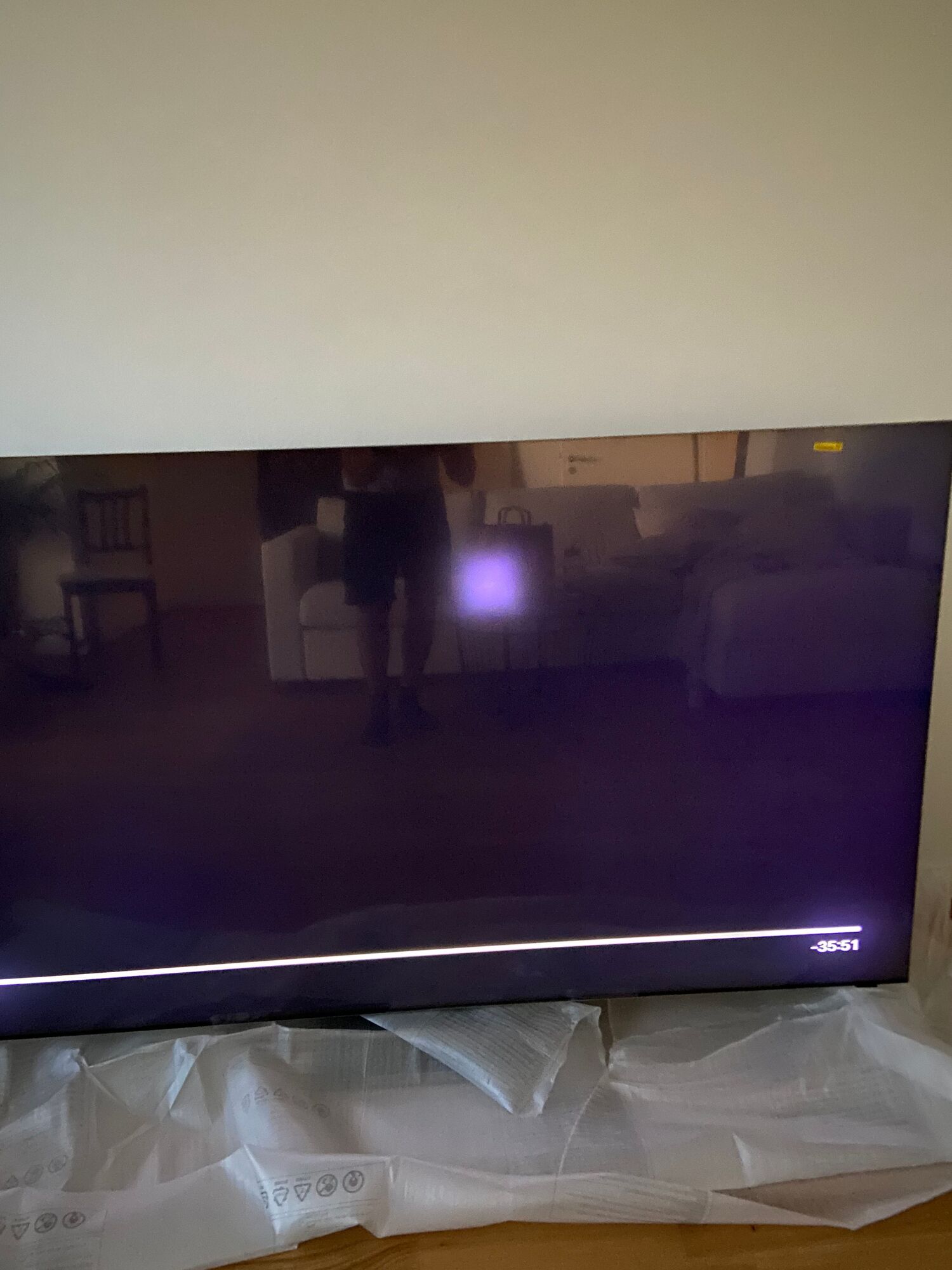

Hallo Zusammen
ich habe gestern meinen tv zum ersten mal gestartet und hatte beim 2ten anschalten plötzlich einen viereckigen hellen flexk wie hier beschrieben. Inzw ist er wieder weg und keine spur mehr davon. Daher nun meine frage, bedeutet das jetzt, dass alles ok ist oder soll ich lieber das gerät austauschen lassen? Danke für eure hilfe!
es handelt sich um samsung tv qe75q950t 8k
Mal eine andere Frage vorweg: Was gibt der TV im Moment des Fotos denn wieder? Scheint ja frisch nach dem Auspacken zu sein. Waren da überhaupt schon Quellen angeschlossen?
Ja genau, ist ganz frisch. Gab aber schon quellen. Das bild zeigt bei schwarzem bild angehalte video wiedergabe. Ist aber alles schon angeschlossen.
habe nun mit einem verkäufer gesprochen. Er meinte, dass es bei diesen tvs ein softwarefehler sein muss, vor allem da wieder verschwunden. Wenn hardware, wäre der fleck ja durchgängig da. Inzw läuft der tv als wäre nie etwas gewesen. Was meint ihr?
Sehe ich ähnlich. Wer weiß, was in dem Moment das Problem war. Der TV steht, frisch ausgepackt, noch auf dem Fußboden. Da sind mehrere Fehlerquellen, bis hin zur nicht korrekt sitzenden Steckerverbindung des Invisible Cable, möglich. Wenn sonst alles okay ist würde ich einen Teufel tun das Gerät auszutauschen. Du hast zwei Jahre Gewährleistung. Beobachte es.
