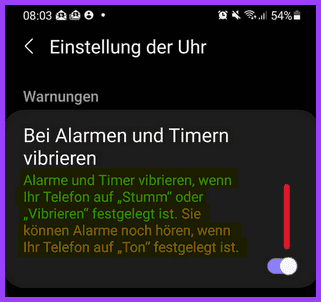

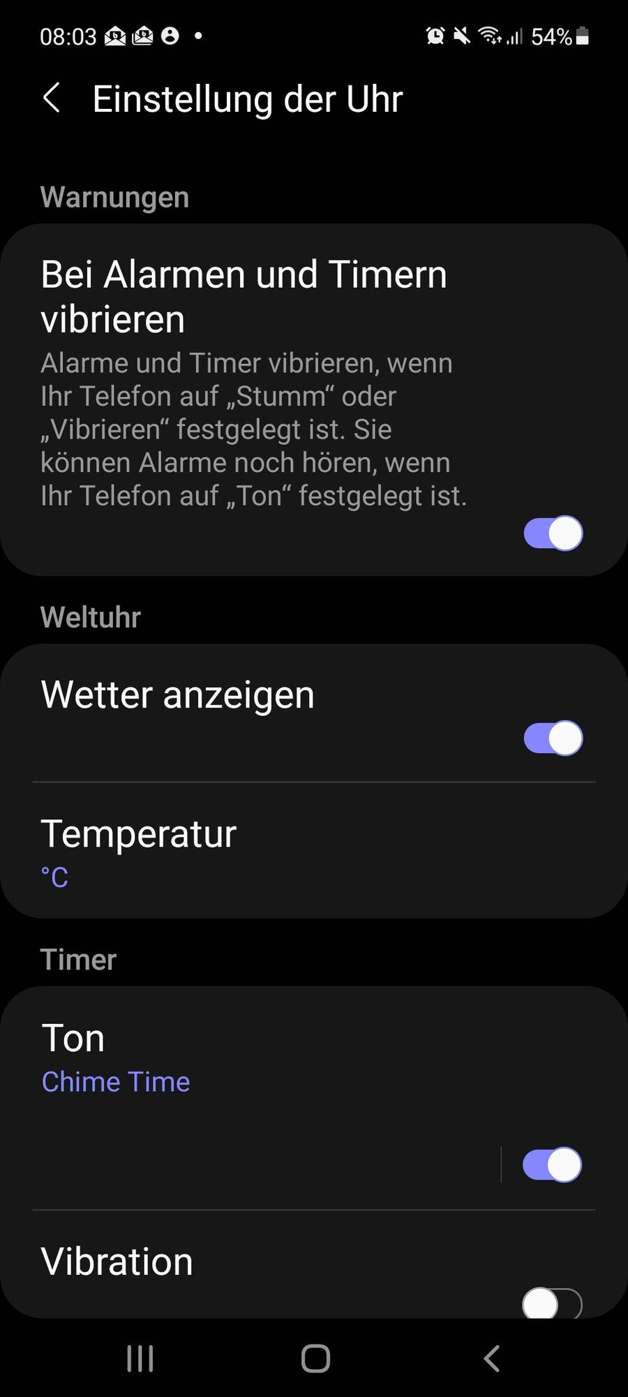

    Das Problem ist zu beheben indem ihr in die Uhr geht also die Wecker vor euch habt, oben rechts auf die 3 Punkte geht und dann unter Einstellung die Option "bei alarm und timern vibrieren" ausschaltet.

    NEIN! Das ist kein Käfer!
    Samsung hat sich bloß neu und mißverständlich ausgedrückt bei dieser Einstellung.
    Hatte das Problem selbst zuvor.
    Samsung will uns mit der Aktivierung dieses Features sagen, dass es bei Alarmen und Timern "NUR" vibriert, wenn der Ton aus ist.
    Belässt man die Funktion deaktiviert, funktioniert Alles mit dem Wecker - bei Stumm oder Ton aus - so, wie wir es vor diesem Android-Uhren-Update Version 12.0.x kannten.
    Ich habe auch lange verzweifelt gesucht und probiert.
    Dabei wäre die Lösung doch ganz einfach gewesen, wenn man ein "nur" eingefügt hätte: "Sie können Alarme (NUR) noch hören, wenn Ihr Telefon auf "Ton" festgelegt ist.
    Läßt man die Funktion aus, so klingeln auch Wecker und Timer MIT TON, wenn das Handy auf "lautlos" eingestellt ist.
    Das paßt auch zu der Erklärung mit dem Flugzeug-Modus.
    Ich arbeite nicht für Samsung, bin selbst nur ein Anwender, der an dieser besch... Einstellung fast verzweifelt wäre.
    Die Erklärung ist eine reine Vermutung von mir - denke ggf. auch ein Übersetzungs-Fehler...von koreanisch in englisch und dann in deutsch o.ä. ;)
    Hoffe es hilft dem nächsten Beta-Tester Anwender das schneller zu korrigieren.
