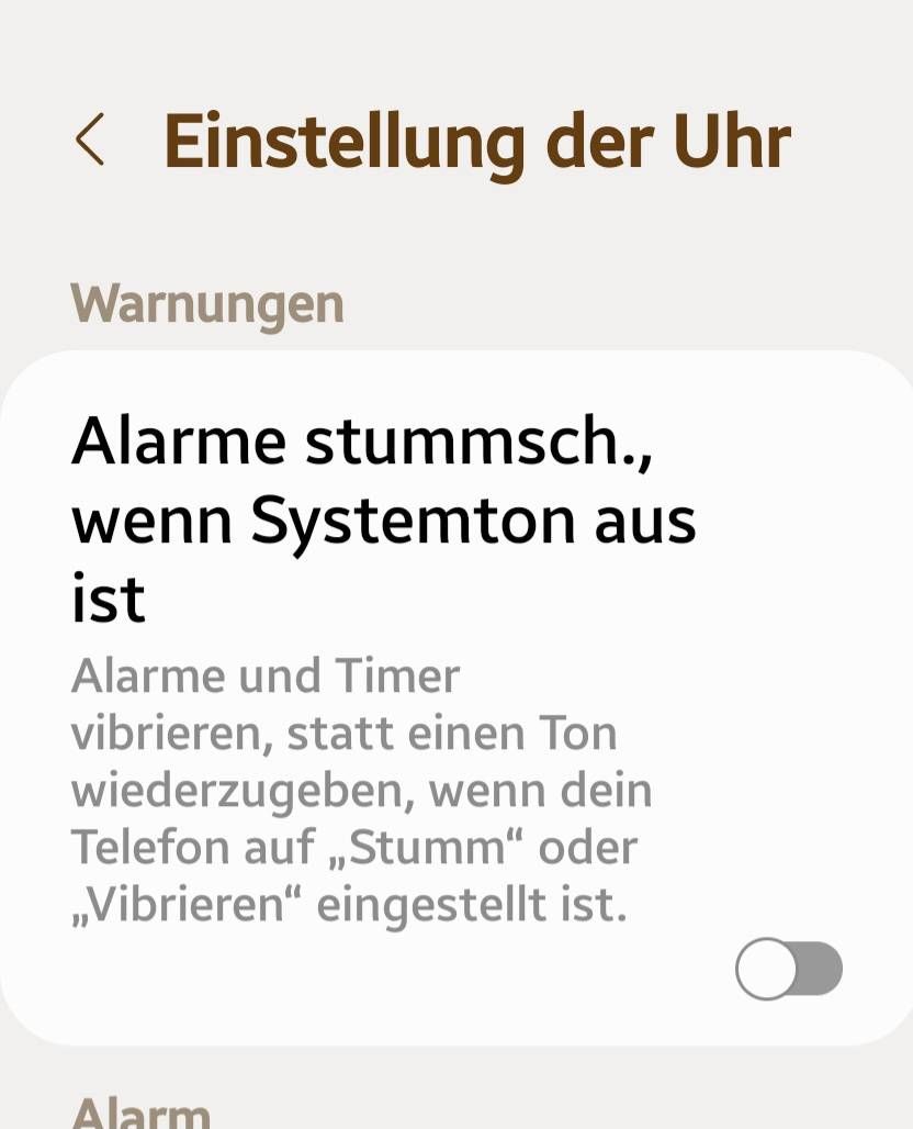

Gehe mal zu,
Uhr App.
Drei Punkte tippen.
Einstellungen.
Schau mal auf mein Bild, das muss ausgeschaltet werden.

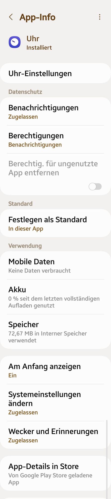

Moin L: @Akati
Du musst in die App Info Uhr schauen, ob bei der Berechtigung dieses erlaubt ist.
Halte auf die Uhr App, tippe auf das i im Kreis.
App Info.
Berechtigung.
Da schau mal rein.
Auch für Dich ein Bild.
Ist Am Anfang anzeigen auf An?
Hallo ErdbeerSchrippe,
Die Einstellung ist bereits deaktiviert.

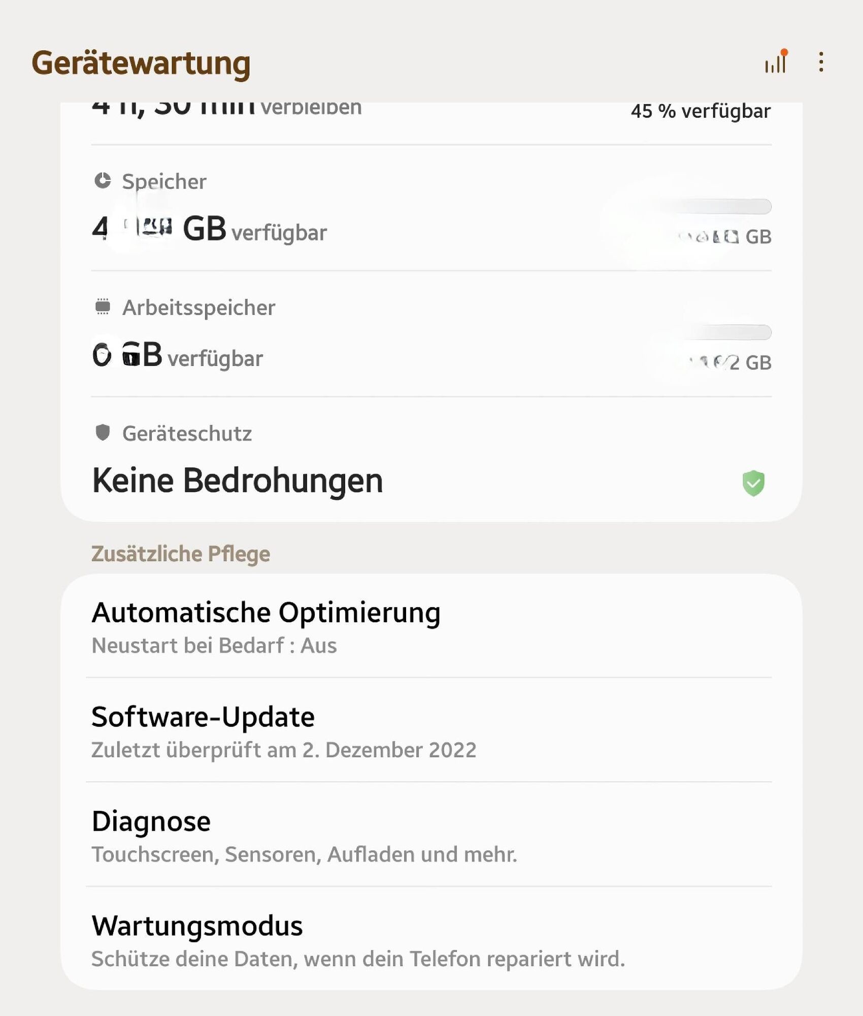

Moin L: @darkDream2005
Schau mal auf dem Post von Akati.
Gehe den Weg ebenfalls und Vergleiche Deine Einstellungen mit meiner.
Gerätewartung.
Schau bitte auf das Bild hier.
Schalte Deine automatische Optimierung aus.

L: @darkDream2005
Gerätewartung.
Hast Du automatische Optimierung dort ausgestellt? Bild siehe letzte Antwort .
Jetzt ist es aus? Oder war es vorher schon aus?
Hätte noch einen weiteren Tipp, nur müsste ich wissen, ob es vorher an war.
Hast Du es jetzt abgeschaltet, Handy Neustart, Probealarm erstellen und testen was passiert.
War schon die ganze Zeit aus.
Habe es heute früh neugestartet und einen probealarm erstellt und der hatte funktioniert.
