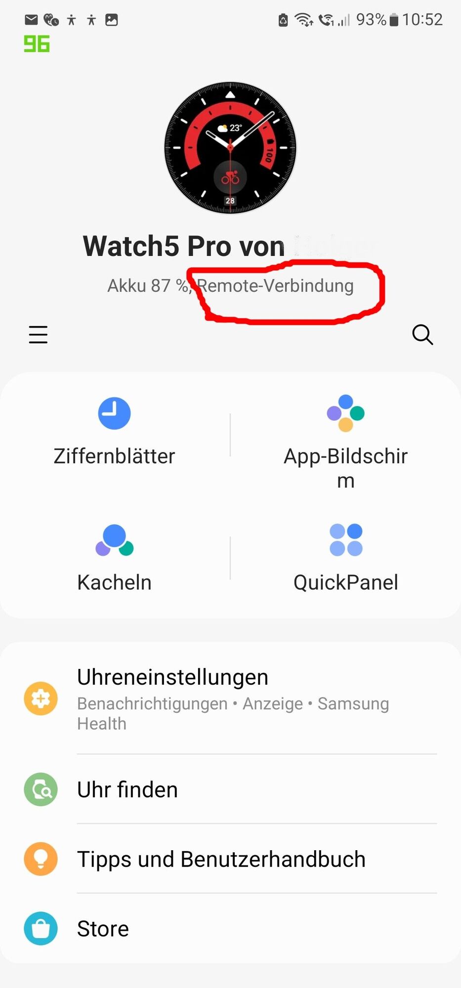

Also erst einmal mal: Natürlich sieht SAMSUNG eine Remote-Funktion vor. Diese soll es ermöglichen u.a. die Benachrichtigungen mit WIFI und LTE auf der Uhr „Stand Alone“ darzustellen. Das wird ja auch bei der Installation von Wear und dem Watch5-Plugins so erklärt. Die Kommunikation läuft über die Google Dienste. Dafür müssen Smartphone und Uhr mit demselben Google-Konto verbunden sein.

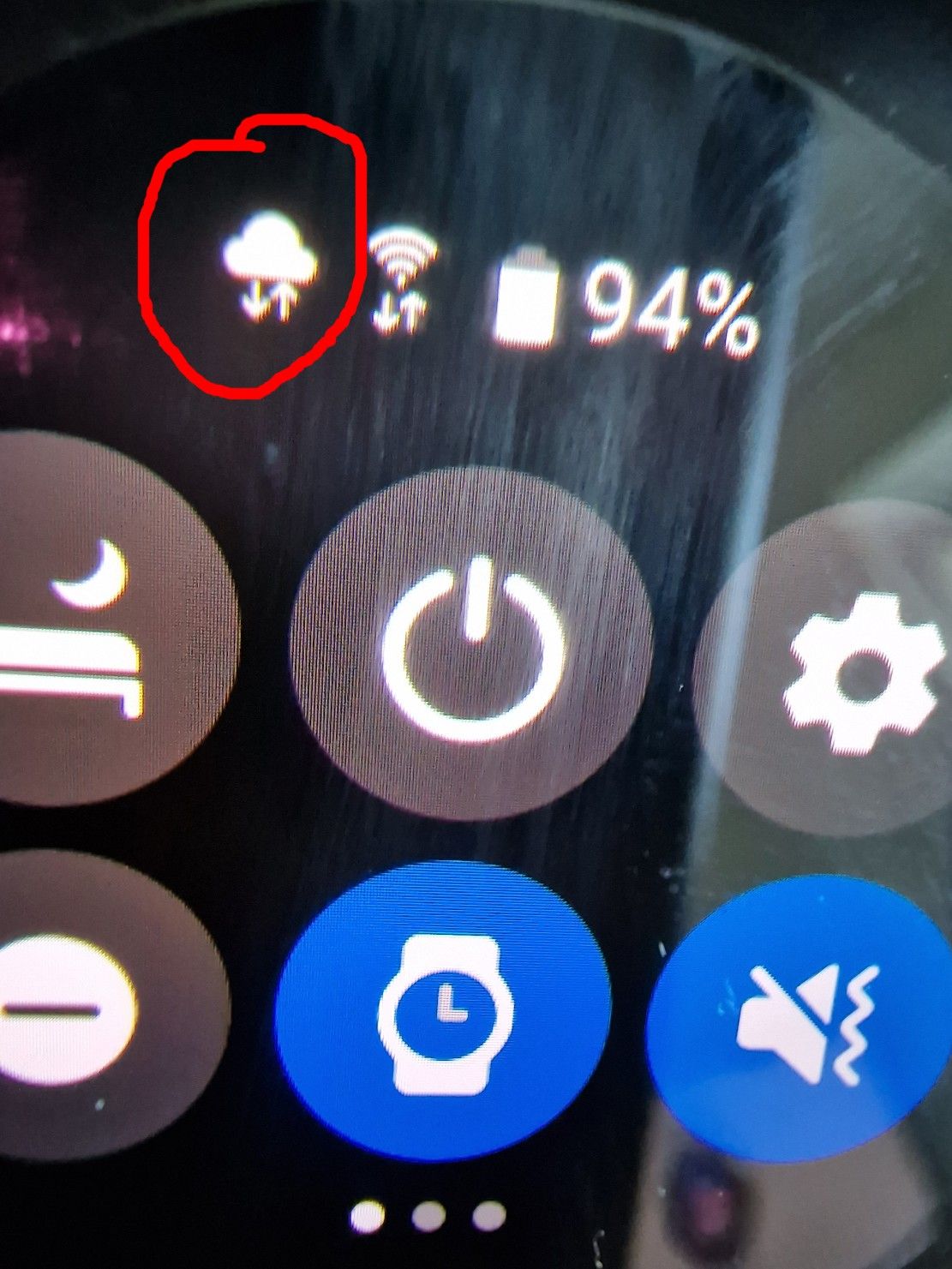

So habe ich meine Watch 5 Pro LTE komplett resettet (eSIM-Profil habe ich bestehen lassen) und dann mit einem Galaxy Fold 4 eines Arbeitskollegen verbunden. Fold4 hatte vorher noch nie WEAR drauf. Hier wieder das Watch5-Plugin installieren lassen. Alles fein. eSIM wieder aktiv geschaltet auf der Uhr. Habe O2 Connect-Paket mit 10 SIM-Karten. Bei der WEAR-APP „Remote“ unter weitere Einstellungen war aus. Nach dem Aktivieren von „REMOTE“.. und BT auf der Watch5 aus .. siehe da: LTE-Symbol auf der Uhr und eine kleine Cloud-Wolke. Und die Uhr empfängt Benachrichtigungen. Mit LTE und mit WLAN (BT aus).

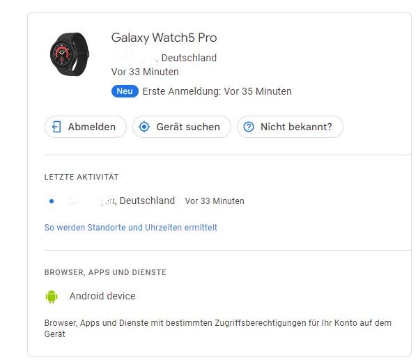

Ich hatte unter den Google-Konten
https://myaccount.google.com/device-activity?continue%3Dhttps%3A%2F%2Fmyaccount.google.com%2Fsecurit...
2 aktive Konten, die sich aktiv auf das Galaxy S22 Ultra bezogen.
1x SM-S908B und 1x Galaxy S 22 Ultra. Beide habe ich bei GOOGLE rausgehauen und dann bekam ich natürlich auf dem Ultra eine Meldung, dass ich rausgeworfen wurde und ich mich wieder anmelden solle. Nun wurde nur noch einmal das Konto S22 Ultra angelegt.

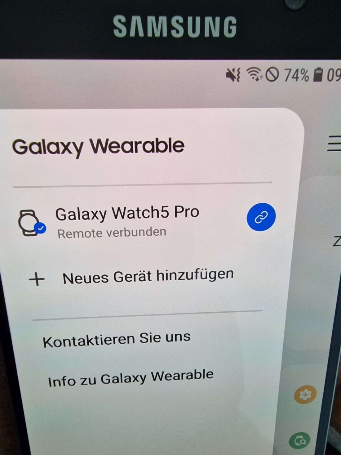

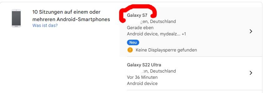

Hier noch mal ein neuer Versuch: Watch 5 PRO mit einem --> ja tatsächlich Samsung Galaxy S7!!!!!!!
Ohne Worte. Es geht! Hier auch selbes GOOGLE-Konto und selbes SAMSUNG-Konto verknüpft.
Warum geht es nicht bei meinem neuen S22 ULTRA??
Ich hatte das S22 Ultra auch 2 mal, sogar unter gleichem Namen im Konto. Einmal die "normale" Nutzung und das zweite war der "Sichere Ordner" in dem ich auch mit dem gleichen Konto angemeldet war. Ich hatte auch beide entfernt, half aber nichts.

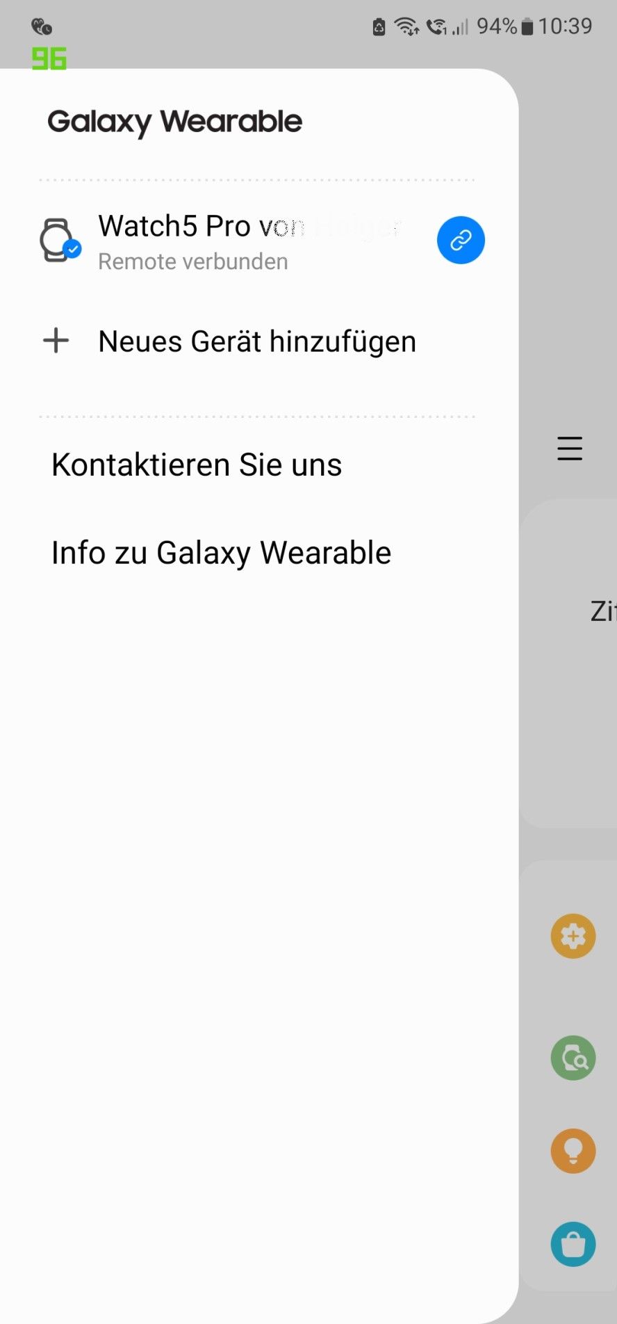

Hallo. Nachdem ich nun mein Google Konto "aufgeräumt" und sämtlich Geräte unter "Sicherheit" entfernt habe, klappt es nun seit gestern einwandfrei mit der Remoteverbindung. Tatsächlich lag es am Google Konto und nicht an der Watch 5 Pro oder am S22 Ultra.
