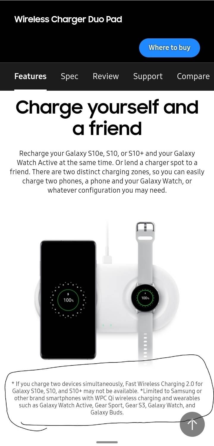

Wenn das die hohe mit der LED ist dann geht das nicht. Die hat einen anderen QI Standard. Ab der Active gibt es eine flaches Ladepad das bis zur Watch 4 funktioniert.
Der Ladestandard ist ab der Gear S3 immer der gleiche, aber die Form der Unterseite der Uhren hat sich geändert. Man kann die neueren Watches mit der Hand perfekt positionieren, dann laden die auch, aber kann man halt nicht zum laden dann stehen lassen.
Dafür gehen nur die Ladepuks oder Matten wie Wireless Charger Duo/ Trio.
Müssten die alten Watches dann nicht auch auf den aktuellen Ladepads zu Laden sein? Die tauchen bei diesen ja nirgends in den Kompatibilitätstabellen auf.
Alles älter als die Galaxy Watch Active wird bei den neueren nicht gelistet, weil die neuen Ladematten für die Unterseite der neuen Uhren speziell angepasst sind. Das würde eine sehr instabile Verbindung zwischen Ladegerät und Uhr ergeben wenn man die alte Uhr auf die neue Matte legt.
Das Wireless Charger Duo Pad jedoch, ist für beides ausgelegt, deswegen wird die Gear S3 noch extra erwähnt als kompatibel auf der Webseite.
Nein, kann man nicht.
Hatte vorher die Galaxy Watch und es versucht *1f648.png*
