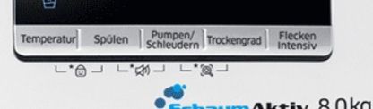

Schau mal auf Deine Sensor Tastatur. Jeweils unten befinden sich so Zeichen.
Zum Beispiel ein Kind was lächelt , wäre Kindersicherung.
Eine Lupe mit einem Pluszeichen wäre Smart Check.
Es sind unter der Tastatur Abbildungen. Diese sind immer mit einer Klammer. Das würde bedeuten, Du musst diese beide Tasten gleichzeitig drücken. Aber es sind Sensor Tasten. Nicht drücken, nur drauf halten, leicht.

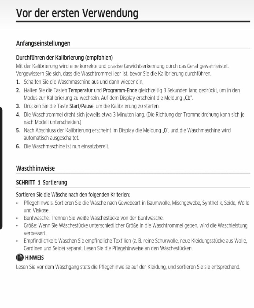

Die Maschine kalibrieren.
Das wäre jetzt von meiner Tochter.
Da müsstest du Notfalls mal Google fragen.
Deine Waschmaschinennummer eingeben und dahinter kalibrieren.
Versuche es erst einmal so.

Schau hier das meinte ich.
Pumpen/ Schleudern und Trocknen berühren. Dann ist es Smartcheck. Hier liest er einen Fehler aus.

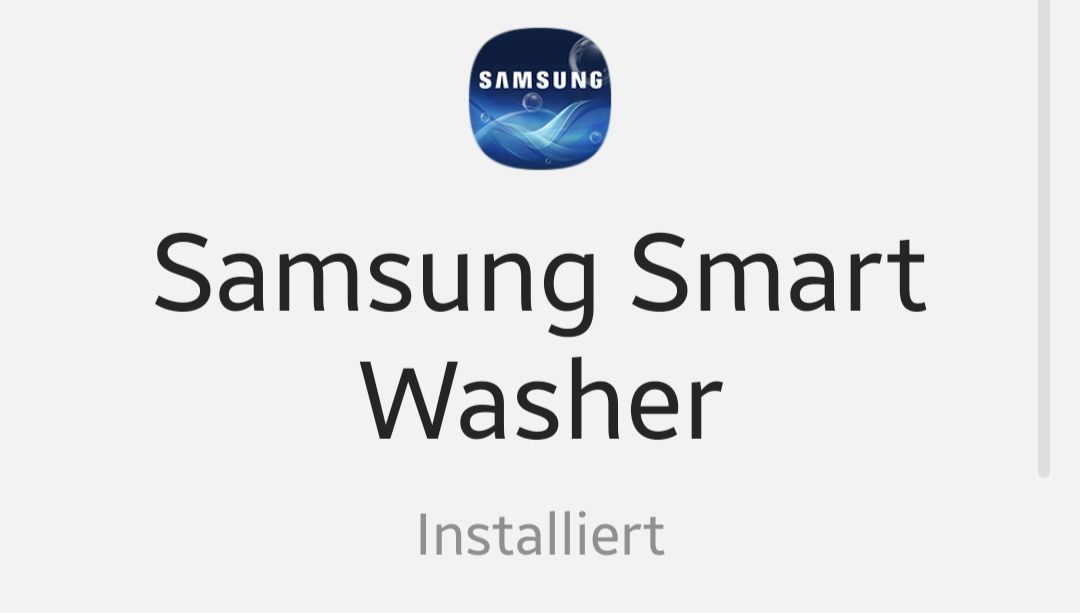

Du musst die App runterladen. Schau mal oben auf Deiner Platte. Ist dort ein Aufkleber mit einem Barcode?
Wenn nicht Galaxy Store
Schau hier.
Hier schau mal.
Da kann man eben schnell Bedienungsanleitung runterladen.
Scroll nach unten.

Habe alle mir zur Verfügung stehenden Dinge abgearbeitet: neu kalibriert und dieses smart-Dings da. Die App behauptet die Türe wäre offen, der Rest jedoch in Ordnung.
