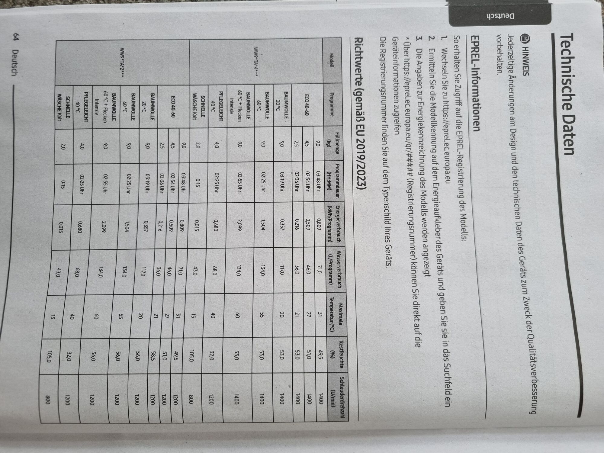

Genau dieselbe Frage stellte ich mir bei einer neuen Siemens-Maschine mit diesem Programm ECO 40 - 60. In den Siemens-Anleitungen sind glücklicherweise die effektiven Messwerte der Maschine angegeben; in meinem Fall eine 9kg:
Eco 40-60 bei 2.5kg Beladung: max Temperatur 26°C
Eco 40-60 bei 4.5kg Beladung: max Temperatur 33°C
Eco 40-60 bei 9 kg: Beladung: max 39°C
Also ist es bei diesem EU-genormten ECO-Modus so, dass (nebst bei der Wassermenge) vor allem bei der Erhitzung gespart wird und man mit längerer Zeit versucht, dieselbe Waschleistung zu bringen. Wenn möglich wird sogar deutlich kühler als mit 40° gewaschen.

Das stimmt nicht. Laut Verbrauchsangaben in der Bedienungsanleitung erreicht das Programm maximal 45° , denn es soll ja Energie sparen.DDie erreichte Temperatur richtet sich der Beladung, je mehr KG desto höher die Temperatur.
Das Programm ist geeignet für Wäsche, die bei 40-60° gewaschen werden kann, daher der Name
 Da steht die Maximale Temperatur
Die Anleitung ist bei meinem Model ähnlich WW70TA049AX/EG. Name und Ziel von der EU vorgegeben, ist klar wenn man nachliest bzw. es gefunden hat.
Aber im Fall Samsung stellt sich mir die folgen Frage:
Das ECO 40-60 Programm von Samsung kommt auch bei meinem Modell nur auf max 31 grad. Kann meine 30 Grad Wäsche dort auch mit rein ? Der Gradunterschied ist ja vermutlich vernachlässigbar. Jetzt hab ich ein oder zwei TShirts die wirklich etwas eingegangen sind. War es das falsche Programm ? TShirt schlechte Qualität ? Kann bei niedriger Temparatur längeres Waschen wirklich solche Auswirkungen haben ?
Ich finde es dämlich das für 30 Grad Bunt oder Pflege keine Werte angegeben sind in der Anleitung. Es wäre für mich das Standardprogramm. (Single, wenig Wäsche keine extreme Verschmutzung....) Wasser brauche ich im Eco 40-60 ja definitiv weniger. Es stellt sich mir die Frage ob 2 x 3,5 Kilo (max Temp bei meiner 27 Grad) mit Eco waschen weniger Energie braucht als einmal 7 Kilo mit 30 Grad.
