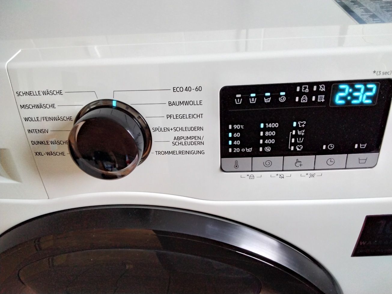

Mit welcher Temperatur wäscht das Eco 40-60 Programm,bei unserer waschmaschine leuchten bei dem Programm 40 und 60 grad ,lassen sich aber nicht auswählen,bzw. verändern

Hallo ErdbeerSchrippe,
danke für die schnelle Antwort. Es handelt sich um das Modell WW7ET4543AE/EG.
Wie du auf dem Foto sehen kannst, leuchten beide Temperaturen. Und es ist nicht möglich, zwischen beiden auszuwählen. Ich frage mich, warum nicht?

Tja, leider reagiert die Temperaturwahltaste in diesem Programm nicht. Das ist ja der Grund, warum ich mich hier in diese Diskussion eingeklinkt und vorher die Hotline befragt habe.
Aber deine Antwort bestätigt meine Vermutung, dass da irgendwas nicht stimmt. Und daher werde ich mich jetzt an den Kundendienst wenden. Garantie läuft ja erst seit einem Monat.

Hab ebenfalls das gleiche Modell und auch bei mir lässt sich die Temperatur beim ECO 40-60 Programm nicht ändern.

Hab grad vom Kundendienst von Samsung Nachricht erhalten,- Die Temperaturen bei dem Eco Waschprogramm kann man nicht manuell auswählen. Das Gerät passt die Temperaturen automatisch an. Dies ist unter anderem abhängig von der Beladung und Schmutz der Wäsche. Somit wird eine energieeffizientere Waschweise gewährleistet.

Moin, habe gestern die acht Kilo Version dieser Maschine bekommen. Bin ebenfalls über die 40 und 60 Grad im Eco Modus gestolpert. In der Anleitung ist von den EU-Ökodesign-Bestimmungen die Rede. Hab im Internet ein Dokument gefunden, indem diese Bestimmungen erklärt werden. Danach bedeutet ECO 40 bis 60, das Programm wäscht mit 40 Grad und einer Dauer von maximal 3 Stunden und ist geeignet für normal verschmutzte 40 bis 60 Grad Wäsche. Damit soll erreicht werden, dass der Verbraucher 60 Grad Wäsche nicht extra wäschst, sondern diese zusammen mit 40 Grad Wäsche in einen Waschgang tut. Das Ziel ist möglichst energieeffizient zu waschen, daher wird ECO 40-60 auch als Standardprogramm ausgewiesen.
