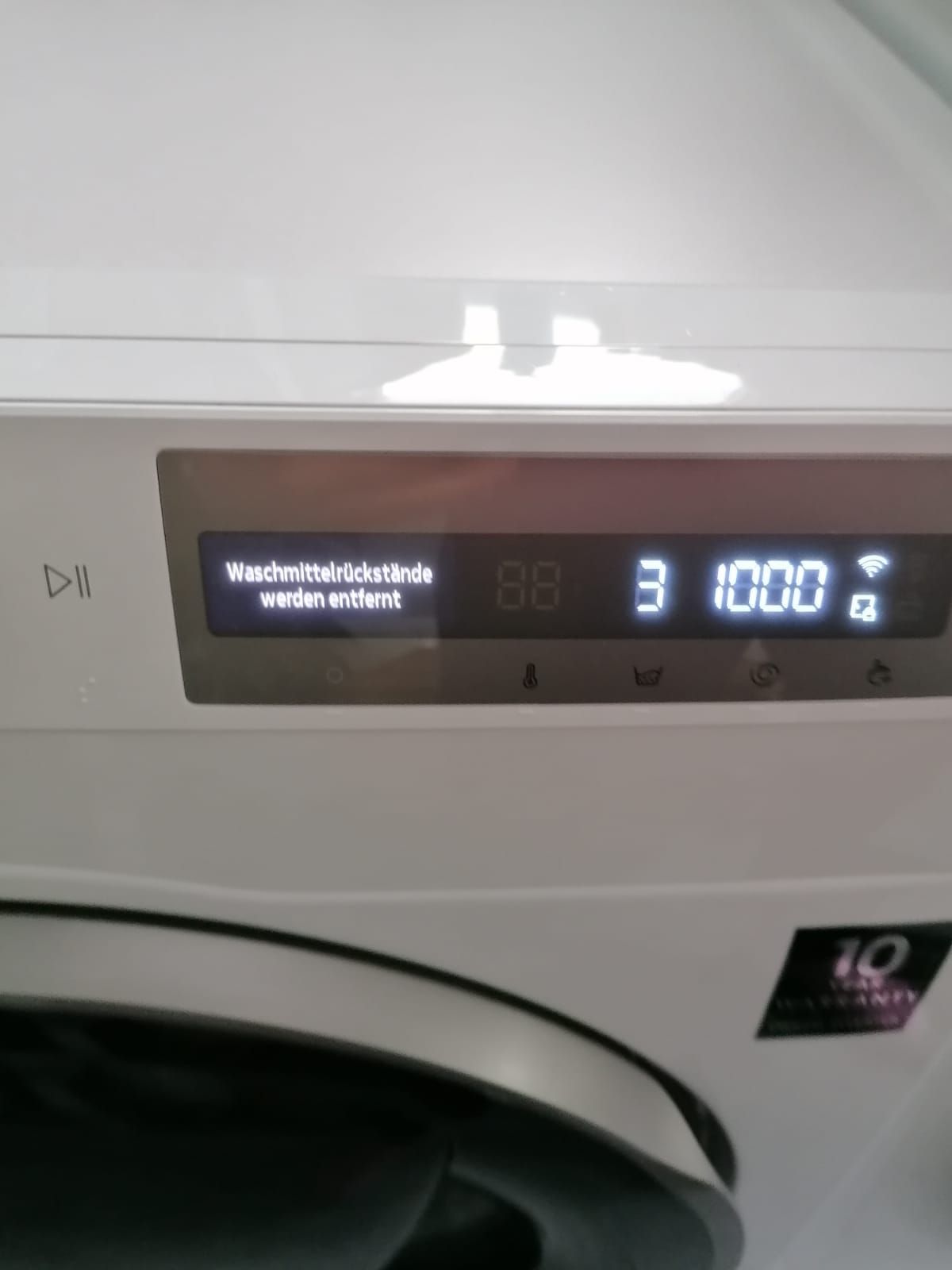

Waschmittelrückstände werden entfernt
T.
wir haben inzwischen bei jedem Waschgang das auf dem Display der u.a Text angezeigt wird
Der Waschgang dauert damit ca. 4 Stunden.
Wie kann man diese Funktion deaktivieren ?
Vielen Dank !

Sie haben einen verstopften Filter, eine Socke oder ein kleines Tuch könnte hineingefallen sein,
Überprüfen Sie, dass der Ablaufschlauch nicht geknickt ist
Hallo damian776, vielen Dank für den Hinweis. Der Filter war so voll, ein Wunder das die Maschine noch abgepumpt hat. Ob das den Fehler behebt, wird sich zeigen. Liebe Grüße
Ist die Meldung nun verschwunden? Wir haben seit ein paar Tagen genau das Gleiche.
Grüße
Hallo Aspect_Sport, die Meldung ist weg, wobei ich nicht ständig draufgeschaut habe. Zumindest sind die Waschmaschinenläufe nicht mehr so lang. Bei uns waren es "Farbtrenntücher", die sind alle im Filter gelandet und der war dann komplett voll.
Hallo Jens10, danke für deine schnelle Antwort.
Ich habe gestern auch gleich das Sieb/Filter überprüft und tatsächlich war er mit 2 Kindersöckchen verstopft.
Werde es beobachten aber vermute, das war dann wohl der Fehler.
Grüße
