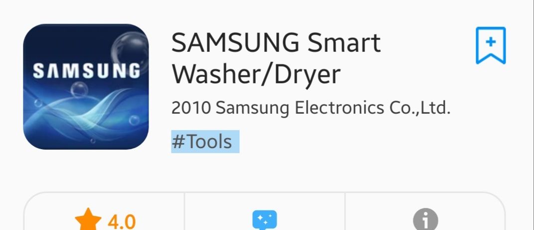

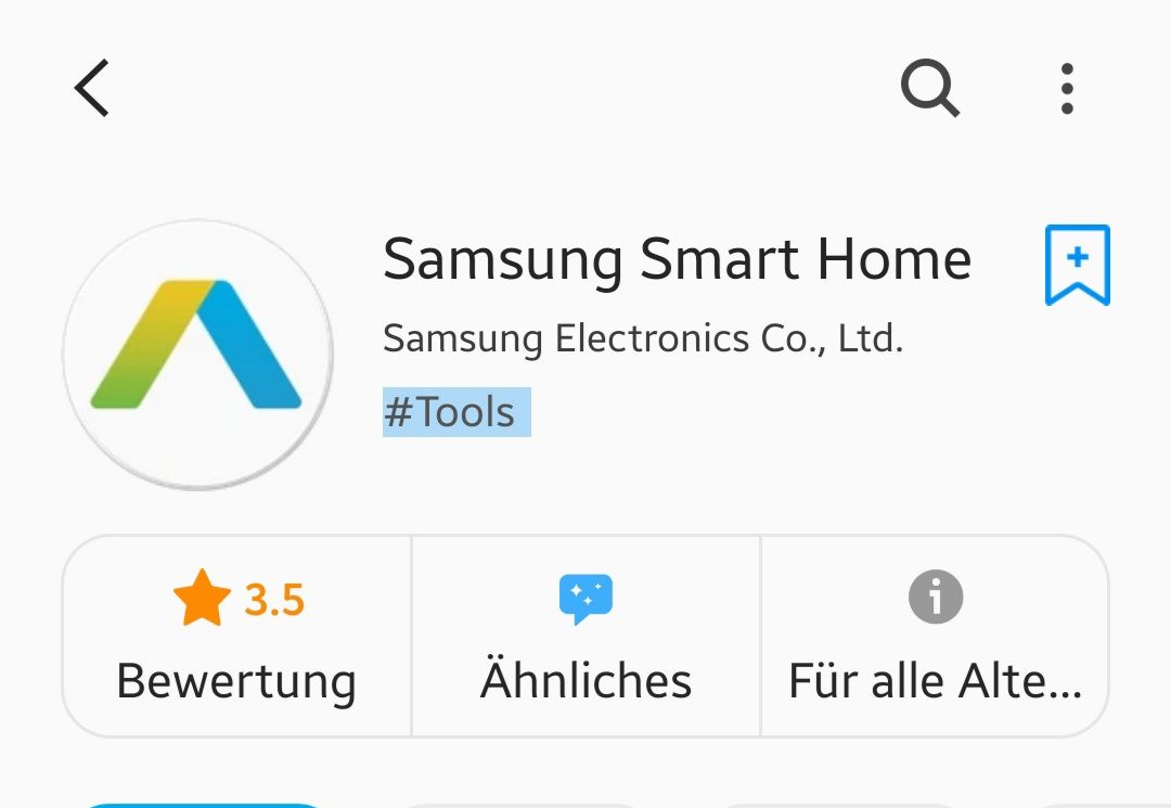

L: @IamIronMan
Habe zwar 2 Samsung Waschmaschinen ,aber keine mit Smart Control.
Glaube fast Du musst eine andere App runterladen.
Schau mal hier,
https://www.samsung.com/de/support/home-appliances/wie-steuere-ich-meine-addwash-waschmaschine-uber-...
Diese findest Du im Galaxy Store.
Mit dieser App sollte es dann aber klappen.
Das merkwürdige ist ja, dass die SmartThings App sofort die Waschmaschine findet aber kein Verbindungsaufbau zustande kommt. Sollte doch mit der funktionieren. Der Sinn ist ja, dass man eine App für alles hat. Werde mal am Wochenende nochmal probieren. Notfalls muss der Support ran. Danke für deine Hilfe :great:
L: @IamIronMan
Eigentlich ein klares Nein.
Du kannst wohl mit Smart Things an oder wohl aus machen, mehr nicht.
Die andere App aber, mit dieser kann man die Waschmaschine steuern.
Von daher hat es wohl noch nie geklappt .
Eigentlich hat man so eine kleine Broschüre, Kurzanleitung. In dieser Broschüre befinden sich dann unter anderem QR Code, diese sollte man scannen und jetzt hätte man die richtige App.
Zum Beispiel kannst Du ebenfalls Fehlercodes auslesen lassen.

Mit Hilfe dieser App,
kann man den jeweiligen angezeigten Code auslesen lassen.
Praktisch braucht man 2 App.
Eine, damit Du Dein Programm starten usw kannst, und die Zweite App, ( hier oben genannte) wäre dann zum auslesen eventueller Störungen.

Vergiss die unangenehme Smart Things App, entlasse sie und lade Dir vielmehr diese Beiden von mir genannten Apps runter .
Dann hast Du wesentlich mehr Spaß daran. Diese Smart Washer Driver App zum Beispiel, habe ich auch Playstore.
