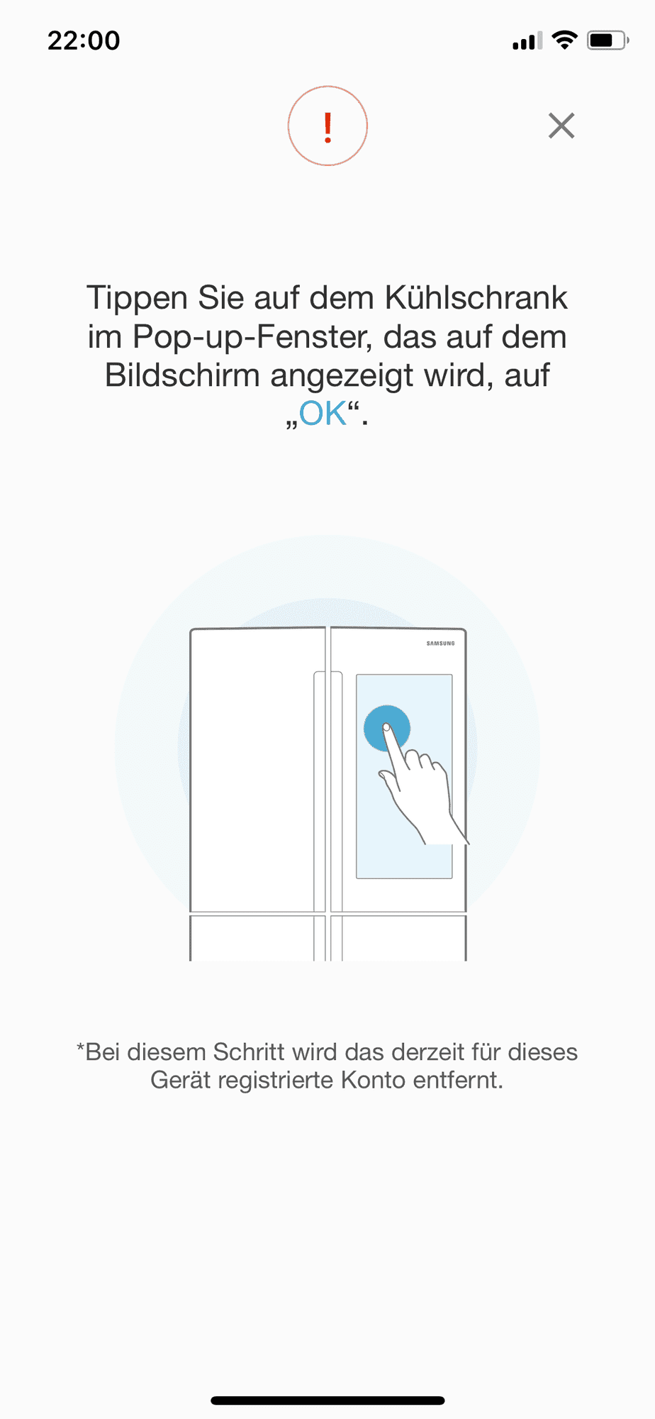

ich kann auch keine Verbindung über die SmartThings App (iPhone) herstellen.
Es soll ein Pop-Up Fenster mit „OK“ Button dargestellt werden (siehe Screenshot), um das Konto auf dem Kühlschrank einzurichten bzw. das existierende Konto zu löschen. Alternativ habe ich eine Berechtigung angefordert, erhalte aber keine E-Mail. Oder wo wird die Berechtigung angefordert? Die Benutzerdaten sind übrigens auf beiden Geräten identisch.

@AuraK schrieb: Hallo tdhua, ich habe mich noch einmal bei unseren Experten für Haushaltsgeräte für dich erkundigt: Sie empfehlen die Nutzung der Family Hub App, da der Family Hub aktuell nicht mit der SmartThings App kompatibel ist.
Hallo L: @s-schmitz,
meine Kollegin hat etwas weiter oben bereits hierzu geantwortet. Versuch bitte mal die Verbindung über die App Samsung Family Hub.
ich hatte die Antwort bereits gelesen, allerdings kann ich die SmartThings Funktionen auch über die Family Hub App nicht nutzen. Verstehe ich es also richtig, dass SmartThings und mein Gerät absolut nicht kompatibel sind. Egal, ob ich die SmartThings App oder die SmartThings Funktionen in der Family Hub App nutze. Euch ist schon bewusst, dass dadurch ein Großteil der erwarteten Funktionen nicht vorhanden ist? Wie kann ich z.B. Hue Leuchten ohne die SmartThings App über den Kühlschrank steuern? Die SmartThings App im Kühlschrank muss über die App auf dem Smartphone konfiguriert werden, wenn diese Verbindung nicht möglich ist, kann auch die App auf dem Kühlschrank nicht genutzt werden. Vielen Dank schon mal für ein Feedback.
Ich verstehe deine Verärgerung und habe hierzu die Haushalt-Spezialisten befragt. Deren Antwort lautet:
Die SmartThings App unterstützt die Verbindung und Bedienung verschiedenster Samsung Gerätegruppen mit dem Mobiltelefon. Unter anderem lassen sich mit dieser Software Waschmaschinen, Spülmaschinen, Herde und Trockner mit dem Mobiltelefon unterstützen. Auch die Kühlschränke der Produktkategorie FamilyHub sind in der App zu finden.
Diese App ist allerdings noch in der Entwicklung und Bearbeitung seitens Samsung. Es werden regelmäßig Gerätegruppen hinzugefügt und optimiert. Bisher ist die Optimierung der Gerätegruppe Kühlschränke in der App SmartThings nicht geschehen. Daher stellt Samsung zur optimalen Bedienung dieser Geräte die App Family Hub zur Verfügung. Es liegen uns keine Informationen vor, ob oder wann Samsung die Bedienung der Kühlgeräte in der Software SmartThings überarbeitet.
Es heißt also abwarten, ob der Family Hub noch im volle Funktionsumfang in SmartThings integriert wird. Derweil bleibt die Nutzung der App Family Hub. Die Kompatibilität mit SmartThings wurde weder kommuniziert, noch beworben.

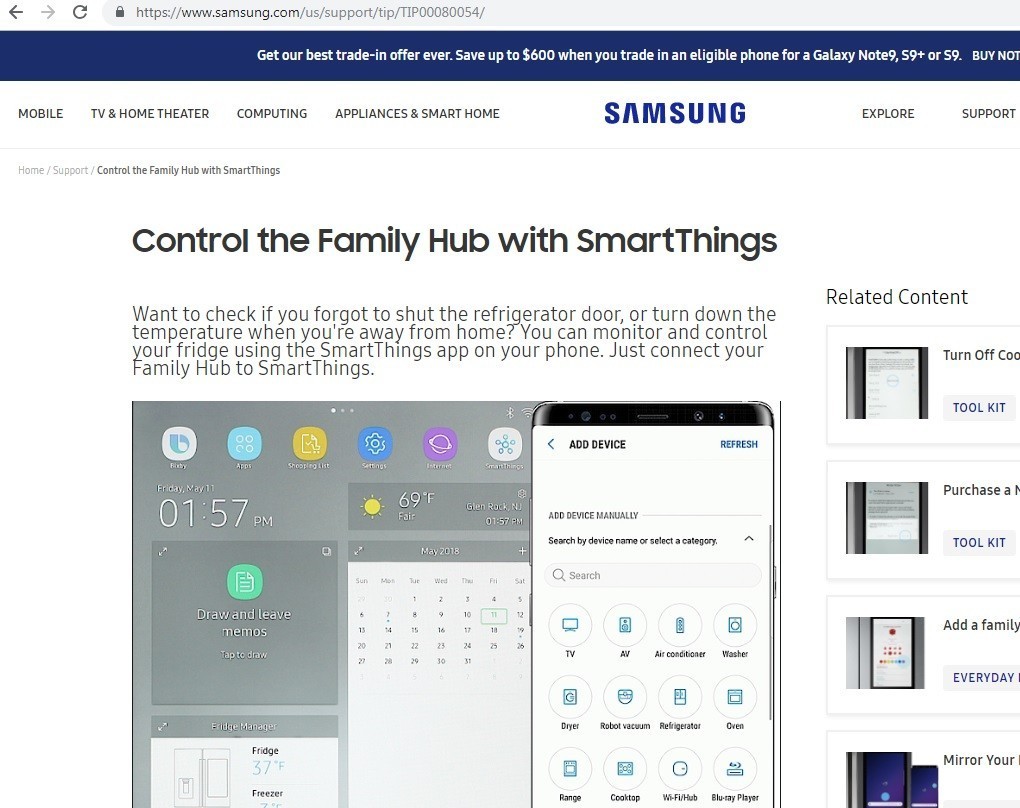

@AinoB schrieb:Die Kompatibilität mit SmartThings wurde weder kommuniziert, noch beworben.
Ok, auch wenn ich absolut kein Verständnis dafür habe, dass man eine nicht nutzbare App integriert, muss ich dies wohl erst mal akzeptieren. Bezüglich Kommunikation und Werbung: "You can monitor and control your fridge using the SmartThings app on your phone. Just connect your Family Hub to SmartThings." (siehe Screenshot)
Klingt für mich eindeutig. In der Abbildung wird die SmartThings App gezeigt und nicht die Family Hub App.
Es wird also eine Funktion beworben, die nicht vorhanden ist.
Ich nehme an, dass du das deutsche Modell des Family Hub hast? Ich habe auf der L: Produktseite des neuen Family Hub nachgesehen. Dort ist sogar noch von der Vorgänger-App Smart Home die Rede. Samsung hat mit der App Familiy Hub also nachgeliefert. Die Integration in SmartThings ist hier nicht beworben. Aber ich möchte nicht mit dir darüber streiten. Das bringt weder dich, noch mich weiter. *:handshake: Ich drücke jedenfalls die Daumen, dass dein Gerät noch zufriedenstellend in die SmartThings App integriert wird.

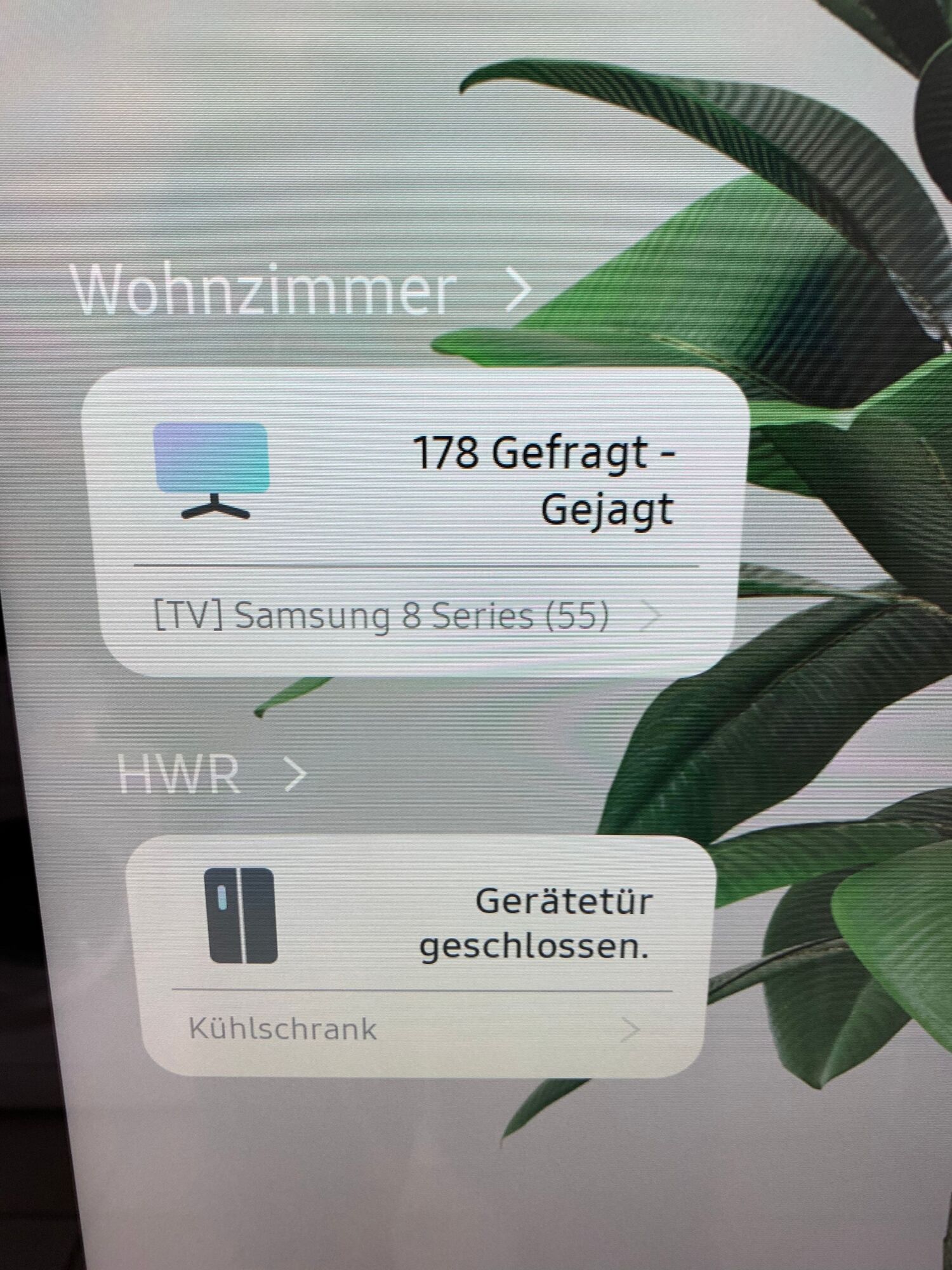

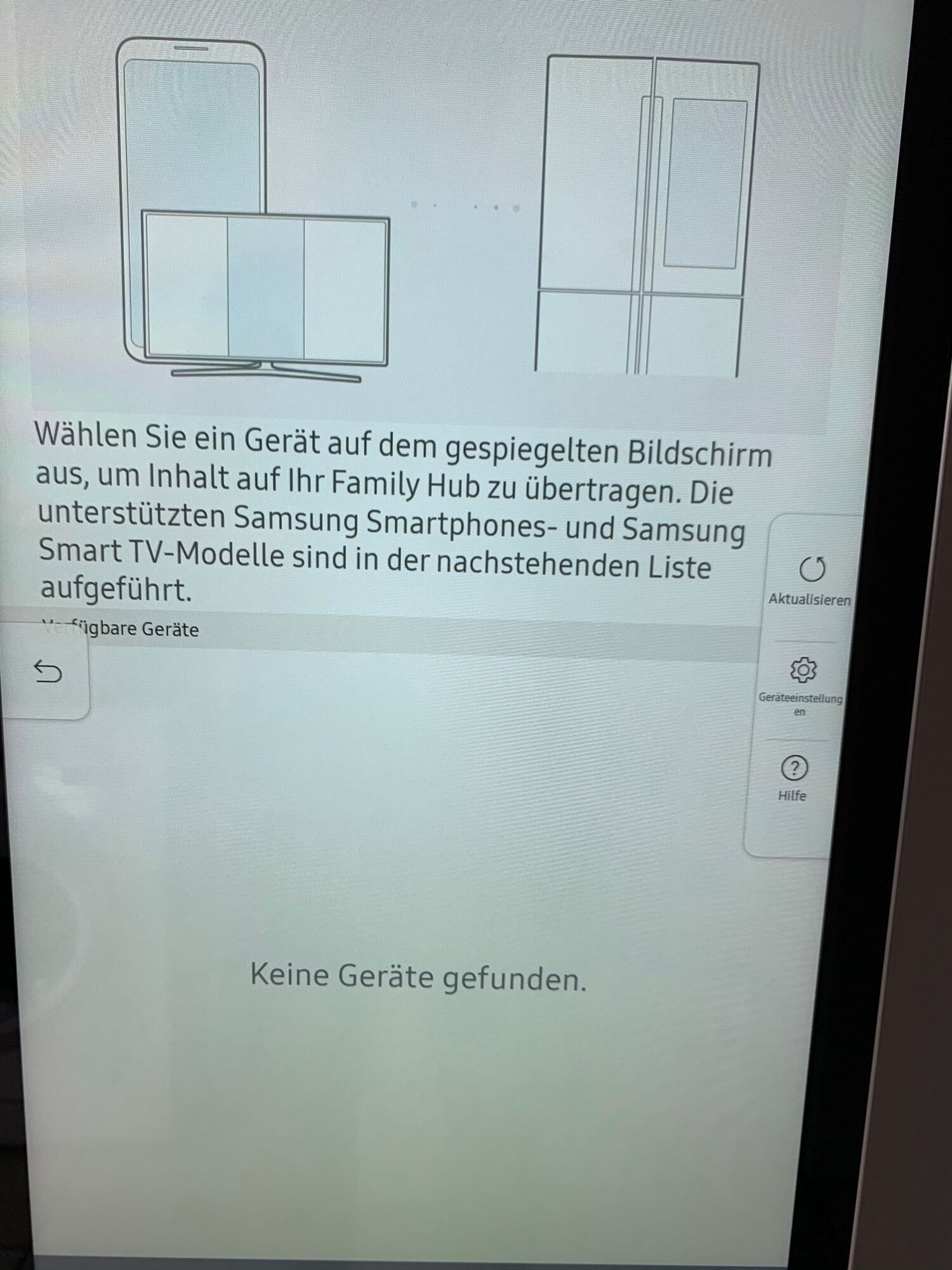

Hallo, ich bin stolzer Beseitzer eines neuen Side by Side mit family hub. die enttäuschung erfolgte sehr schnell. Das gerät lässt sich mit meinem Tv, der für das mirroring zugelassen ist, nicht verbinden. in den ersten zwei wochen ging es teilweise, zumindest immer dann, wenn ich den family hub neu gestartet habe. das ging genau einige stunden so recht und schlecht, dann wurde dr tv nicht mehr vom family hub gefunden.
jetzt war ein techniker von samsung da und hat das family board ausgetauscht. jetzt findet der tv den family hub gar nicht mehr . zwar zeigt der family hub auf der smart things app den tv und das laufende Programm an, der family hub selbst findet den Kühlschrank aber nicht mehr. Und nu?
ein gerät für 2500 und das andere für 1600 und die funktionsweise ist nicht wie beschrieben. die geräte stehe raum an raum, also keine wirkliche distanz. Welche lösung gibt es?
- Tv wurde schon komplett zurückgesetzt
- fritzbox x-mal neu gestartet
- hub ausgetauscht
- samsung Konto komplett neu eingerichtet
Wie geht es weiter liebes Samsung-Team?
