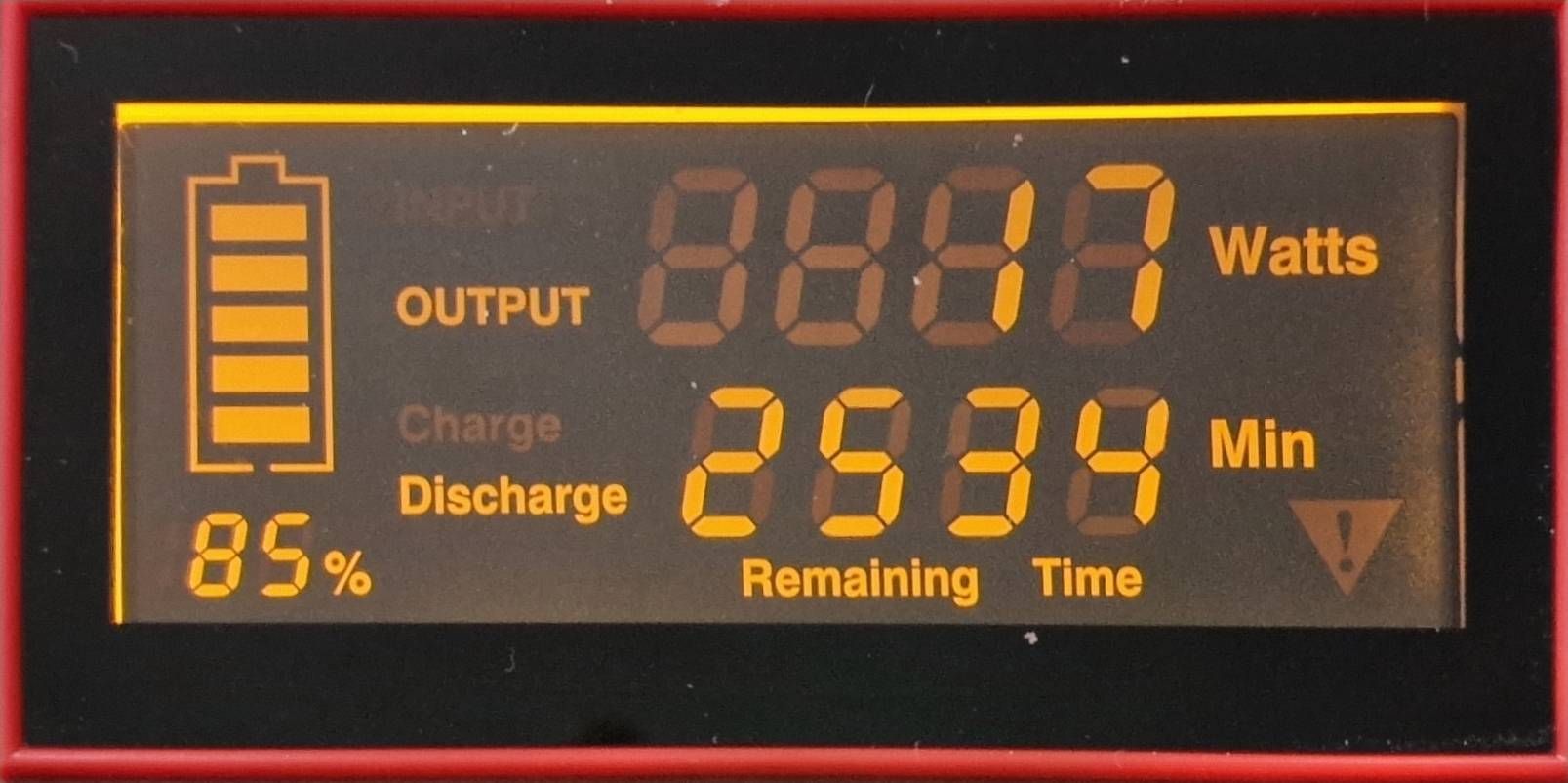

Kann es sein das Samsung etwas geflunkert hat als es um die Watt-leistung beim Laden ging? Mein Gerät lädt bloß mit 17 bis 18 Watt auf braucht aber dennoch irgendwie bloß ~1 Stunde um voll zu laden.
Ich nutze dabei das original Kabel und eine Powerpank von re-volt dessen USB-C Port bis zu 90 Watt ausgeben kann und auch tut.
Die obere Linke Zahl zeigt die aktuelle Ladeleistung an.
du musst das originale Netzteil verwenden oder ein anderes welches PPS unterstützt verwenden, deine Powerbank unterstützt wahrscheinlich nicht den PPS Standard wie viele andere. L: Lösung in ursprünglichem Beitrag anzeigen

Dann sollte die Powerbank PPS unterstützen. Der Kleis ist grün und es steht superschnellladen dort.

Du brauchst ein Ladegerät mit PPS und genug Output. Ohne PPS wirst du maximal auf Schnellladen kommen. Deshalb einfach ein originales Netzteil kaufen. Das 45W von Samsung kostet zz auf Amazon knapp 25 Euro, das ist relativ günstig.
Habe kurz einige Powerbanks von revolt durchgeschaut. Keine davon unterstütze PPS. Maximal PD & QC.
