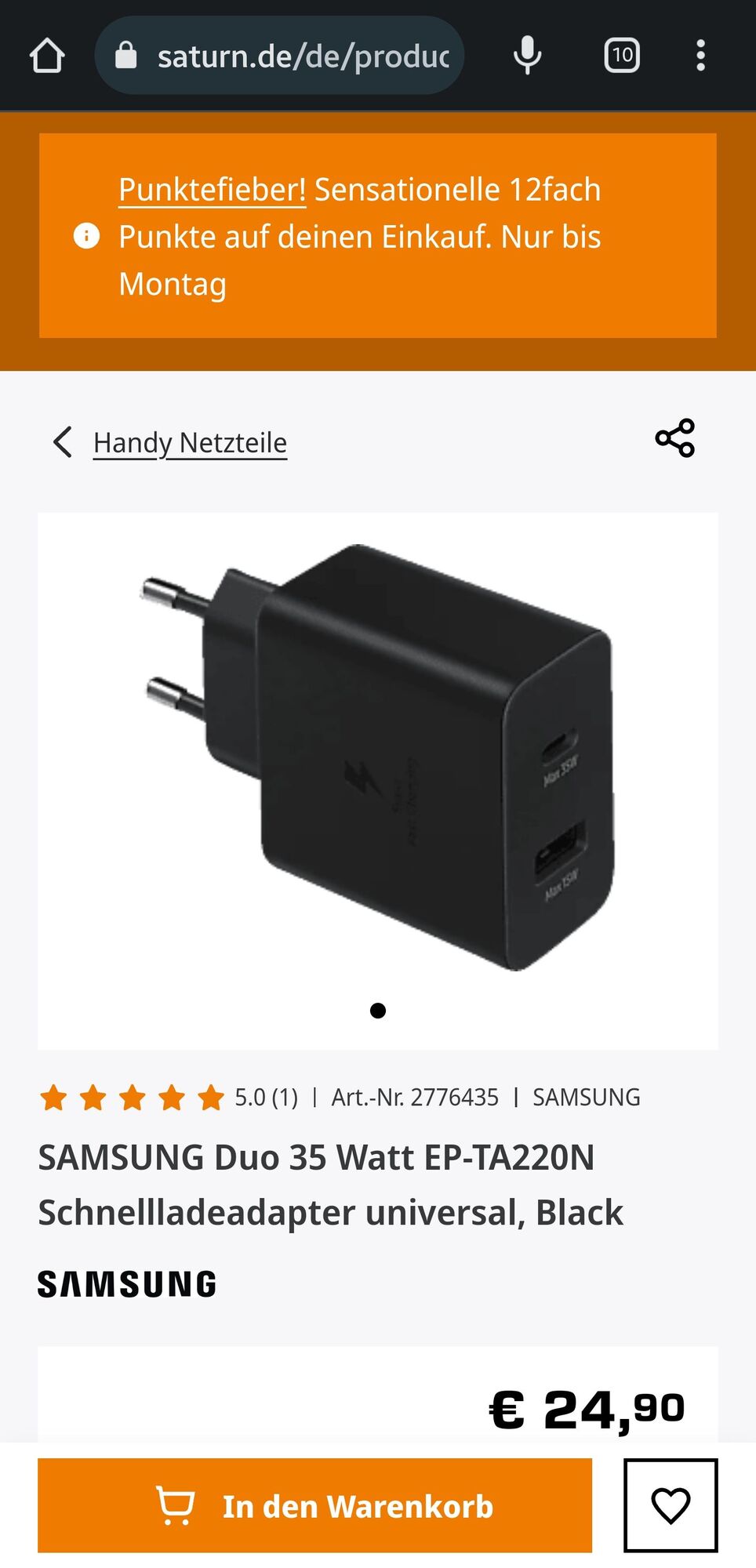

Es gibt von Samsung eigentlich kein 35 Watt Ladegerät. Hast Du vielleicht ein Fake ergattert?
Nein keine sorge es ist ein original 35 Watt Ladegerät von Samsung bei Saturn gekauft

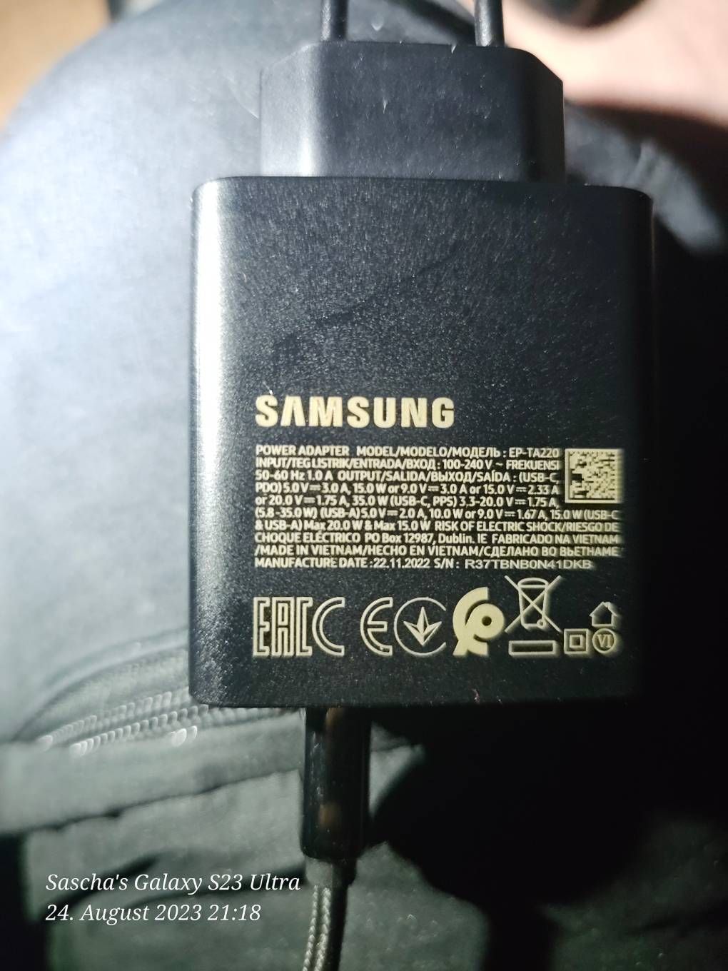

Wie barney0w schon sagt , ein 35 W samsung ist mir so auch nicht bekannt. Oder ist es eine Duos Gerät mit zwei Anschlüssen. Mach doch am besten ein Bild, wo man die technischen Spezifikationen sieht.
Dann weiß man von was gesprochen wird.

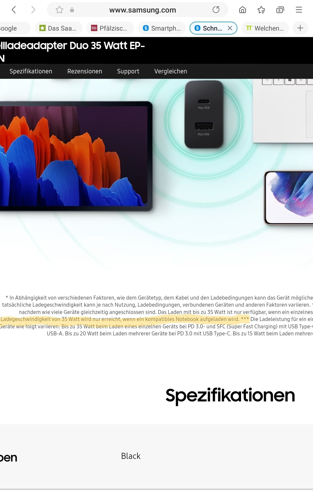

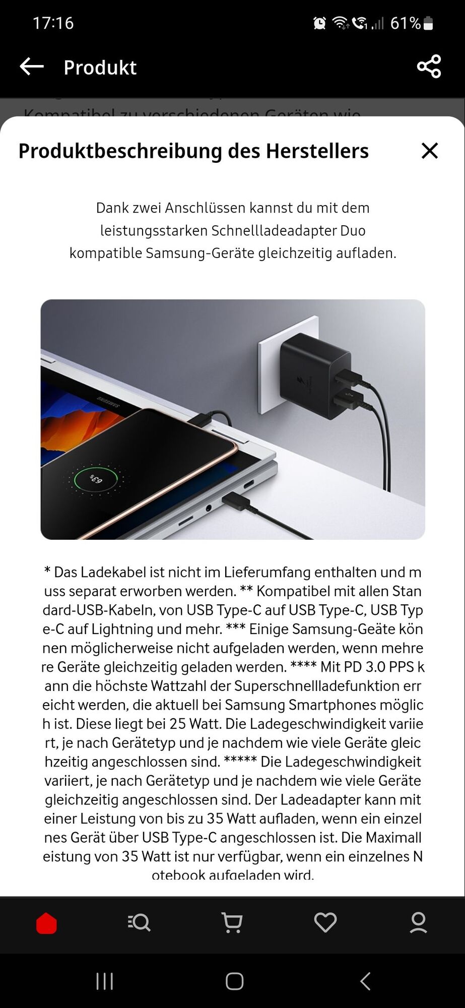

Es kann sich nur um das Duos handeln. Das lädt allerdings nur Notebooksit 35 Watt. Die Smartphones lassen generell nur 25 Watt zu. So steht es zumindest in der Spezifikation
Noch zur Ergänzung
Screenshot
Habs grad gefunden. Scheint genau so zu sein. Nur notebooks.
Screenshot anbei

Wenn ein Samsung Duos an ein Samsung Smartphone angeschlossen ist dann kommunizieren beide miteinander und das Smartphone sagt dem Duos gewissermaßen "nicht so wild mein Freund, ich nehme dir nur 25 Watt ab". Das Duos hält sich dann daran, man kommt ja aus einer Familie.
Bei z.B. einem Ladegerät von Anker gibt es keine Kommunikation, es pumpt einfach 35 Watt ins Smartphone. Das Smartphone kann nichts dagegen unternehmen, wg. EU Vorschriften muss es auch fremde Ladegeräte akzeptieren. Dabei geht Anker das Risiko ein das Smartphone evtl. zu beschädigen , aber das werden sie vorher ausgetestet haben. Samsung ist dabei auf der sicheren Seite. Dort wird ja kommuniziert das man nur Originalzubehör verwenden soll um eine einwandfreie Funktion zu gewährleisten.
Die 35 Watt Leistung des Duos gibt es nur für kompatible (Samsung) Notebooks

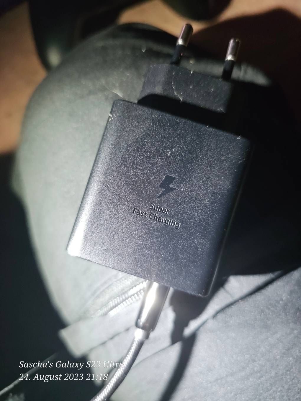

Ja es ist eins,mir wahr nicht klar,das ich bei der Beschreibung eines Ladegerät mit 35 Watt angeben muß,das es Zweiblade Möglichkeiten gibt.sorry
Steht in meinen Bericht,es spielt keine Rolle wenn ich es anschließe ob es Lehr ist z.b.3% oder halb voll.Es kommt nicht im Ansatz auf 35bauch nicht in der Nähe
Und das S23 Ultra soll mit dem Duos nicht kompatibel sein für die 35 Watt?es soll doch mit 45 Watt laden können
Also ich bersuche6allen zu antworten,ja es ist ein Duos,wusste nicht das die Info wichtig ist,für mich ist es ein einfaches Ladegerätwieder was gelernt.Auch wenn mein Akku leer ist bei 3% wird es nicht mit mehr als 25 Watt geladen,wenn es auf superschnelles laden steht.Auf normales laden 8 watt.es schwankt immer um 1 bis 2% hoch runter.Aber das Smartphone nur 25 Watt Zulassen hätte ich nicht gedacht,hatte bei Saturn gefragt,und er hat mir das am 17 Februar empfohlen da sie am diesem Tag wo das S23 Ultra in den Verkauf ging,jeine 45 Watt Ladegerät hatten.Hammer dann kauft man sich ein 35 Watt Ladegerät,und man geht da von aus,da es von Samsung ist,auch 35 Watt an das S23 Ultra wiedergibtSchade,aber jetzt weiß ich das es nicht am Kabel liegt.Thema erledigte.Und danke an allen die sich die Zeit genommen haben mir bei meinen Problem zu helfen Ihr seid die besten.
