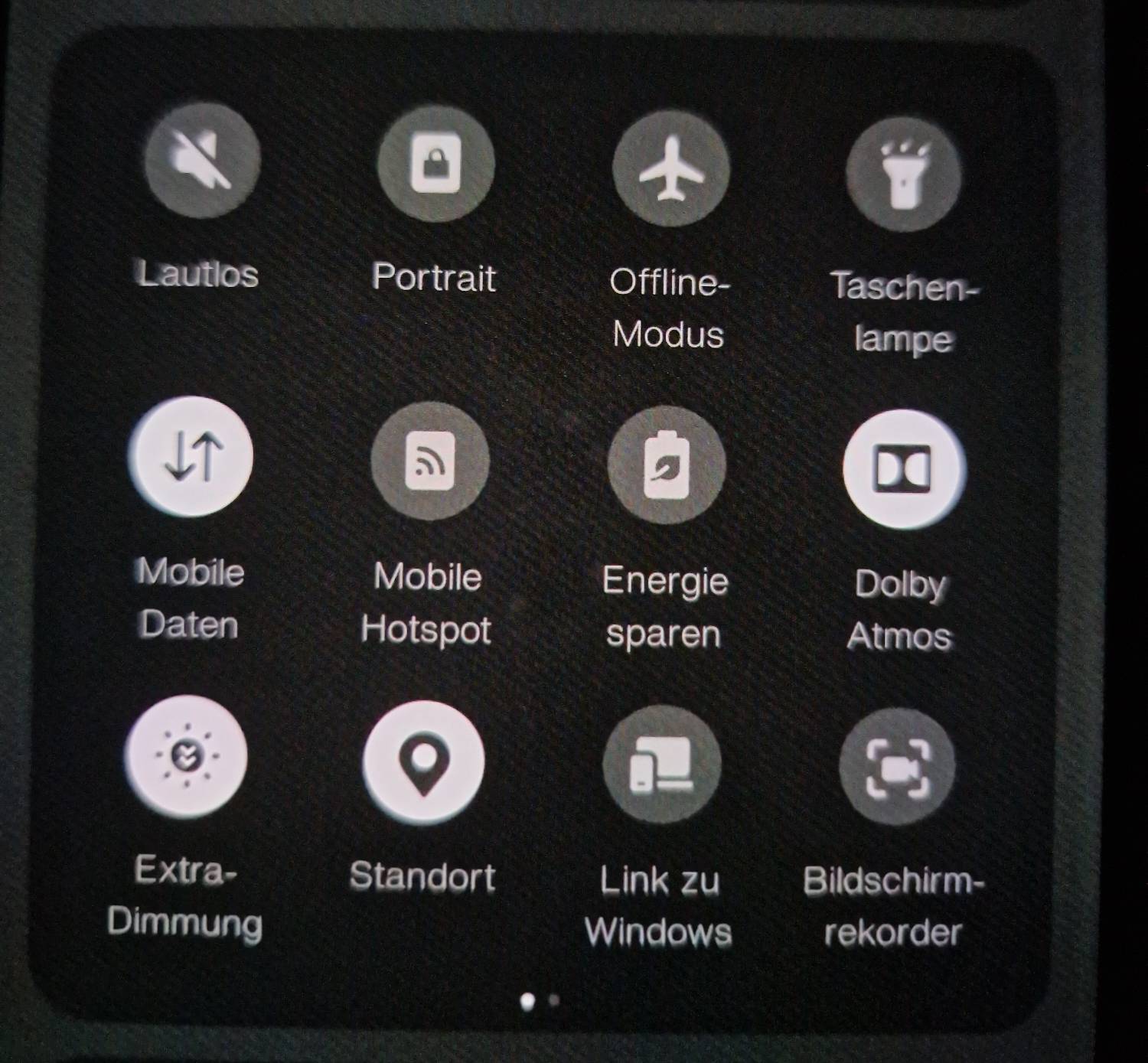

Ich Kämpfe momentan noch mit Problemen beim Display vom S24Ultra (diagonale Striche bei grauem und allgemein dunklem bild) und nun endet so langsam die 14tage austauschfrist.. weiß jemand ob genau dieses problem nur durch ein softwareupdate behoben werden kann? Genau dieses Problem was ich habe habe ich bisher noch nicht wirklich gefunden.. Wann soll das Update kommen dass ich vielleicht noch die Chance habe zu testen ob nur die Software Probleme hat?
Hier ein Beispiel, ist wirklich ziemlich stark

Genau dieses Problem kann nach meiner Vermutung nicht durch Software gefixt werden. Ich denke da schon an einen Panelfehler.

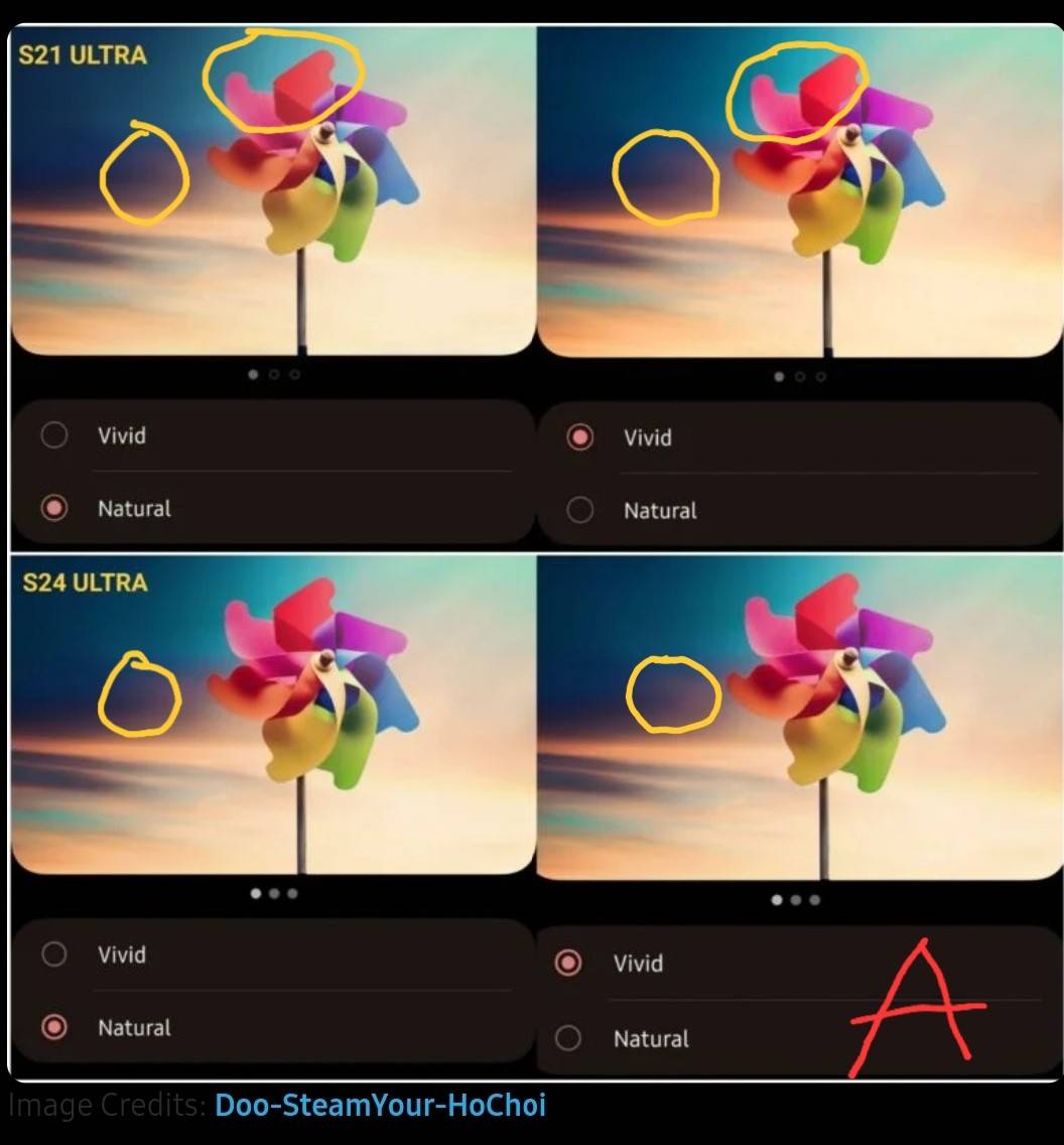

Außerdem meine Vermutungen (gerne korrigieren):
Bild A "lebendig" vs. "natürlich": Software. Vermutung: Falsche Ansteuerung des Panels, weil da irgendwas verbuggt.

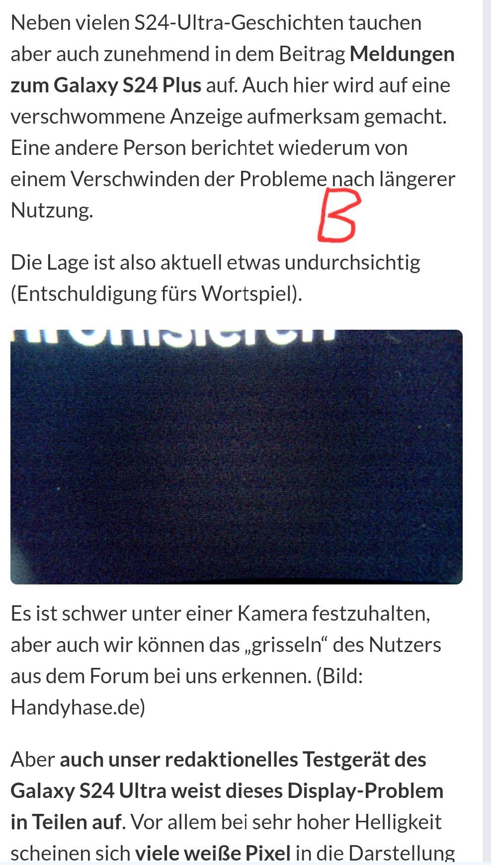

Bild B grießige Darstellung: Hardware. Vermutung: Wenn sich die PPI nicht durch Auflösung ändert, stimmt die Kommunikation nicht. Vermutlich Kabel und/oder Panel defekt

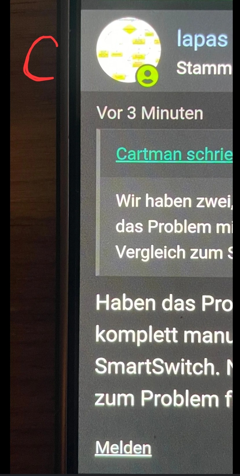

Bild C wie Bild B mit Überbelichtung/Grauschleier: Hardware. Vermutung: ebenfalls falsche hardwareseitige Kommunikation.
Der Grauschleier im Bild C kann Design bzw. falsch fotografiert sein, aber das ist das nächste, was ich bei manchen gesehen habe, die von "washed out colo(u)rs" sprechen und ich mittlerweile zwischen Bild A und den Grauschleier unterscheide.

Ich würde dir empfehlen das Smartphone Retoure zu schicken. Das wird ein Update nicht beheben. Das betrifft einige und ist dann eher ein Hardwarefehler.
Das kann mehrere Gründe haben. Falsche Isolierung eines Kabels (vielleicht ist eins auch nur lose, Pin steckt nicht richtig oder ist beschädigt). Andere Hardware defekt (gfx Chip usw.). Bspw. könnten diese Striche/Linien/Punkte auch eine sehr schnelle Frequenz aufweisen, die man als starr wahrnimmt.
Ich kann mich auch irren, aber für mich sieht es trotzdem nicht nach Software aus.

Das ist definitiv ein Hardware Fehler denn es ist auch über den weisen Icons zu erkennen.
Danke für eure Antworten, handy geht morgen zurück, hoffen wir mal dass das austauschgerät keine Mängeln haben wird..
