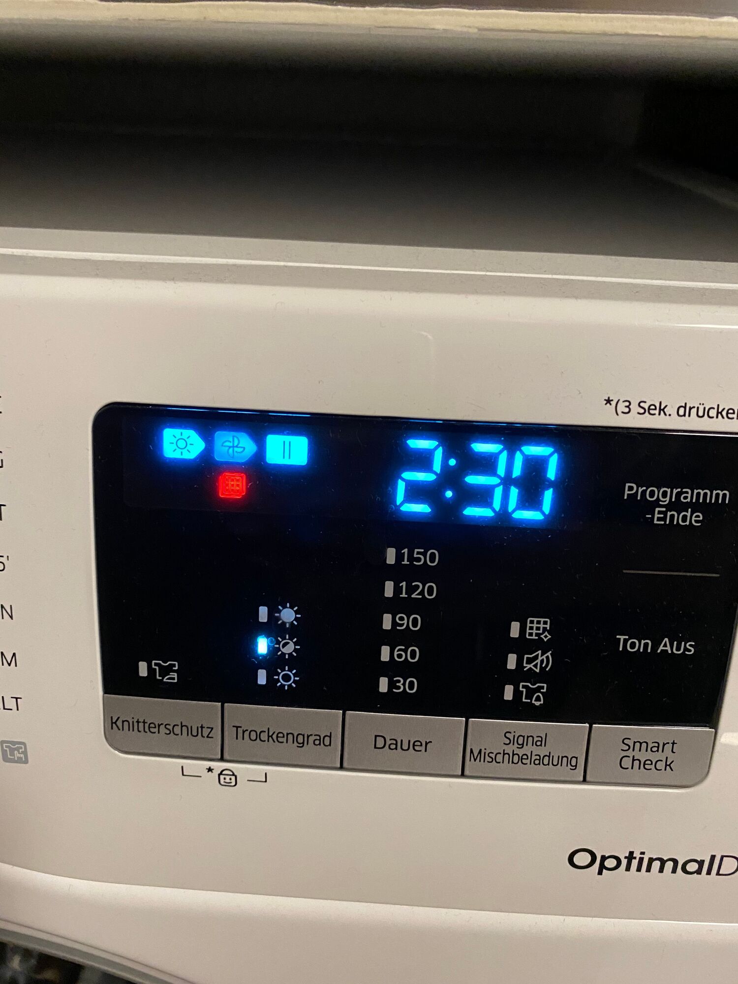

ich habe mir vor 1,5 Monaten den DV7FM5020KW/EG Wärmepumpentrockner gekauft und war bis dato auch sehr zufrieden. Nach dem heutigen Einschalten blinkte die Filteranzeige rot und beim Starten des Programms brummte das Gerät nur ohne mit dem Trocknen/Umsuchten zu starten. Ich habe den Filter bisher nach jedem Programm gereinigt und heute zusätzlich noch das Flusensieb, aber das die Filteranzeige bleibt nachwievor. Auch ein Abschalten des Geräten brachte nichts.
Das Gerät ist nicht einmal 2 Monate alt. Wie kann das bitte sein

    Eigentlich bedeutet es nur den Filtereinsatz überprüfen.
    Vielleicht sitzt dieser jetzt nicht optimal und daher die Warnung.
    Ansonsten wären Smart Check ja mit an Bord.
    Aber ich denke mal, auch dieser wird auf ein nicht korrekten Einsatz warnen.
    Am Besten nochmals nachschauen ob wirklich alles perfekt sitzt.
    Viel Glück!
    Gruß L: @ErdbeerSchrippe

    Dass die Anzeige blinkt hat mein Gerät auch. Aber da sie nach ein paar Mal blinken aufhört und ausgeht würde ich das mal nur als Hinweis interpretieren, dass man dran denkt den Filter zu reinigen. In der BDA habe ich in Bezug auf diese Anzeige nichts gefunden.

    Ich verstehe die ganze Debatte über diese blöde blinkende Anzeige irgendwie ja nicht so wirklich!!!
    Das blinken der Anzeige macht nur darauf aufmerksam dass man den Filter prüfen soll. So lange das nur ein paar mal blinkt und dann aber beim laufenden Programm nicht irgendwie dauerhaft leuchtet ist ALLES IN ORDNUNG!!!!

    Alle Filter sind gereinigt, Wasser geleert. Im Smart Check erscheint :-
    der Techniker kommt jetzt in 1 Woche
    Ich habe diese Fehlermeldung heute zum ersten mal bekommen (blinkendes rotes Filtersymbol). Das Gerät wurde am 8. August 2020 gekauft. Zusätzlich hatte ich im Display aber noch folgenden Fehlercode: FIL+tEr (Summer ertönt). Das bedeutet Wärmetauscher reinigen. Mit der mitgelieferten Bürste gemacht, Gerät eingeschaltet und kurz gewartet. Dann ist das blinken verschwunden und alles funktioniert wieder einwandfrei.
    Vielleicht hilft das ja dem einen oder anderen.

    Also der Techniker hat den Fehler bei uns im Handumdrehen repariert. Es handelt sich um ein Werksfehler wobei eine Komponente zu schwach designed wurde und folglich bricht eine Halterung unter last. Dieses Teil muss ersetzt werden, mich verwundert, dass Samsung noch kein Rückruf gestartet hat. Sollte unbedingt kostenlos ersetzt werden. Hoffe das hilft euch weiter. :D
