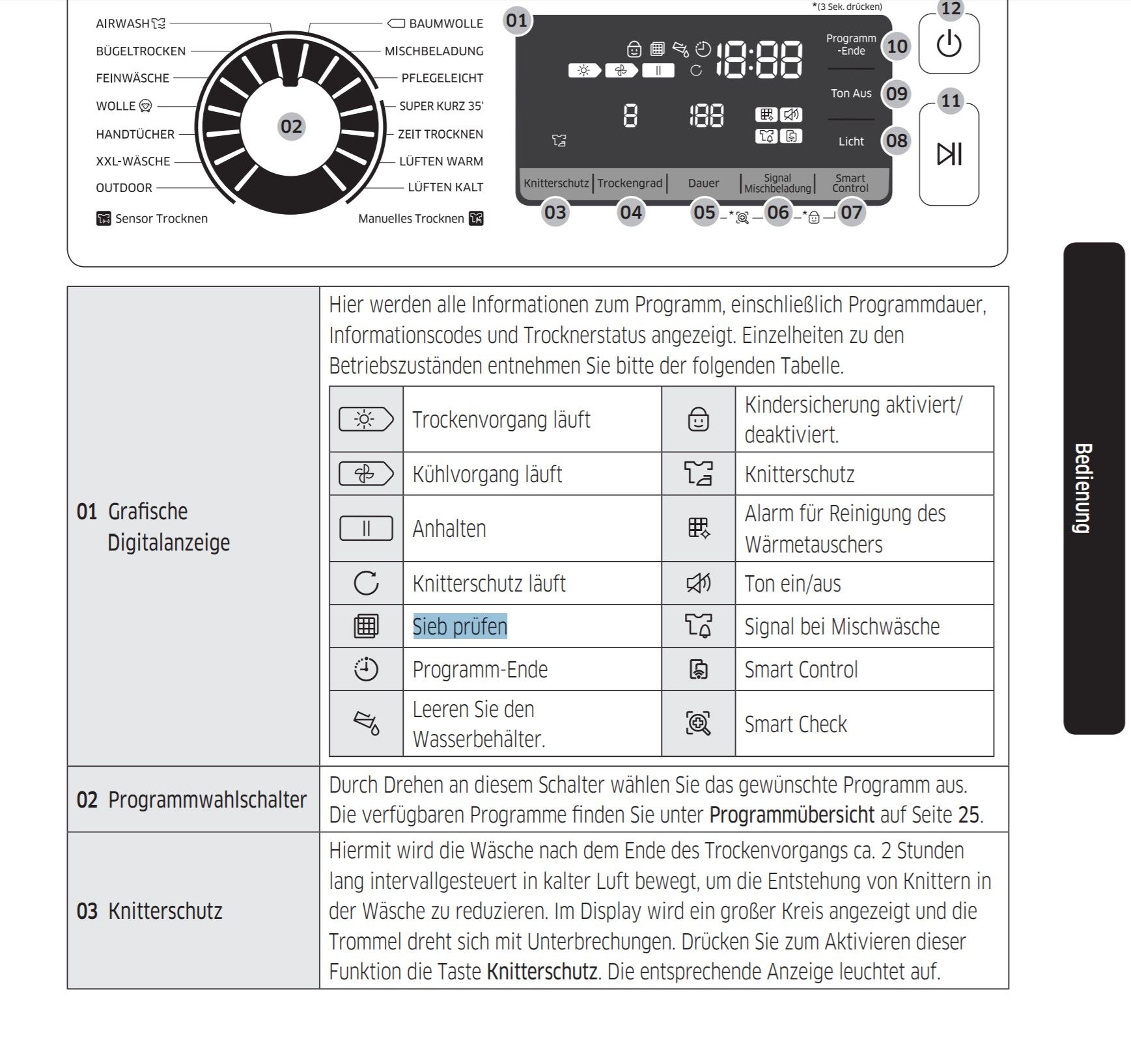

    In der Bedienungsanleitung steht als "Sieb prüfen". Also was genau ist an prüfen ein Problem? Es erinnert einfach nur daran das Sieb nochmal zu prüfen. Es könnte ja nach der letzten Wäsche vergessen worden sein.
    Wenn man am Auto die Zündung einschaltet leuchten auch zahlreiche Lampen auf - in die Werkstatt fährt deshalb aber niemand.
    Wenn es im normalen Betrieb nicht leuchtet, kann es nix wichtiges sein.

    Nochmal: In der BDA steht: Filter prüfen
    Prüfen heisst nicht er muss gereinigt werden oder so. Prüfen bedeutet nur nachsehen ob er gereinigt wurde.
