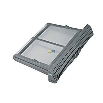

bei unserem Trockner blinkt seit Monaten immer, dass das Flusensieb gereinigt werden soll. Dachte immer das damit die Lamellen gemeint sind... Die habe ich fleißig gereinigt. Das Flusensieb, das, wie ich heute erst erfahren haben, damit gemeint ist, wird nach jeder Wäsche gereinigt. Trotzdem blinkt der kleine Geselle nun munter seit Wochen jedesmal beim Starten fünfmal rot.
Wie kriege ich das bitte wieder in den Griff? Scheint ja ein Fehler in der Sensorik zu sein, da Sieb, Lamellen und Schacht sauber wie ein OP Raum sind.

    Nur noch einmal zur Sicherheit: Hast du bei dem Flusensieb tatsächlich auch den inneren Filter gesäubert, so wie es im elektonischen Handbuch ab Seite 36 beschrieben wird?
    Wenn das Symbol trotz der gründlichen Säuberung des Filters weiter blinkt, teste bitte mal folgendes:
    1. Schalte den Trockner ein.
    2. Entnimm den Filter aus dem Gerät.
    3. Setze den Filter anschließend wieder ein.
    4. Schalte den Trockner aus und anschließend erneut ein.
    Wenn das alles nichts bringt, helfen dir die Kollegen vom telefonischen Support gerne weiter. Du erreichst sie von Montag bis Samstag zwischen 07:00 und 21:30 Uhr unter der Telefonnummer 06196 77 555 77.

    Flusensieb natürlich geöffnet, Innenteil herausgenommen. Von innen und von außen gereinigt. Wärmetauscher ist sauber, gesamter Luftkanal frei und sauber.... und trotzdem kommt diese Fehlermeldung, die nicht sein darf, da der Filter aussiehz, wie neu.
    Frage: Welcher Sensor sorgt für diese Meldung?

    Hast du mal den Trockner eingeschaltet ( kein Programm gestartet) und dann die Klappe unten vor dem Wärmetauscher öffnen, den Einsatz herausnehmen. Dann registriert der Trockner dass du den Wärmetauscher gereinigt hast und schaltet den Hinweis auf die Filterreinigung aus.
    Bin zwar kein Fachmann aber meiner Beobachtung nach gibts dafür keinen Sensor der sagt der Filter ist zu reinigen. Der Trockner meldet das einfach nach einer bestimmten Anzahl Trocknungsvorgänge
