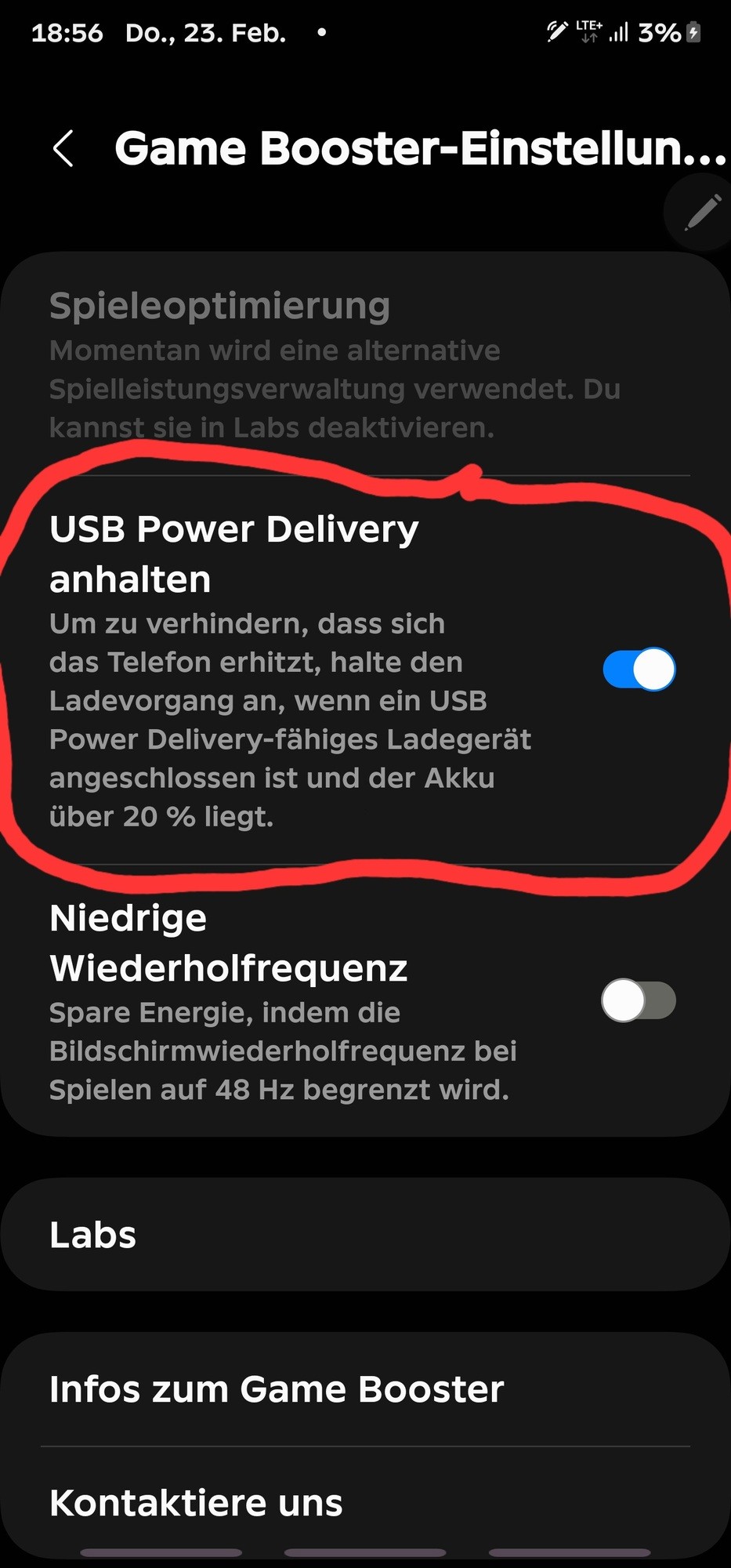

Sehr geehrte Community,
es gibt doch neuerdings die Funktion, wenn das Ladekabel angesteckt ist, dass der Akku nicht aufgeladen wird, um den Akku zu schonen, und das Gerät seine Energie nur durch den Strom der Steckdose bezieht. Ich habe es durch den Game Booster eingeschaltet. Dennoch funktioniert es nicht. Als Kabel nutze ich das beigefügte Samsung Kabel, und den Samsung Netzstecker 45 Watt.
Was könnte das Problem sein?

Soll heißen: die Funktion gibts nur bei games. L: Lösung in ursprünglichem Beitrag anzeigen
Hallo David,
Die Funktion ist nur beim Gamelauncher und damit nur beim Spielen verfügbar.
Die Funktion verhindert eine Wärme bedingte Drosselung des Prozessors während eines Spiel. Damit verhindert Samsung das es zur Performance problemen während des Spielens auftritt L: Lösung in ursprünglichem Beitrag anzeigen

Hallo David,
