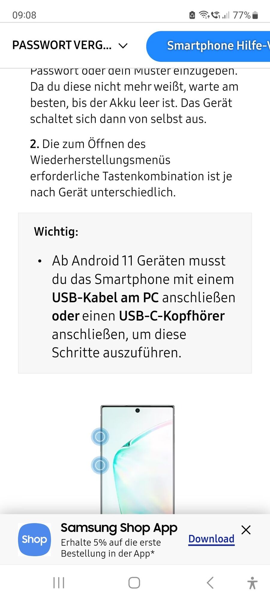

Wie starte ich den wipe Cache?
Handy ausschalten/ Lautstärke Taste nach oben und anschalten?
Wenn richtig gemacht, gehen keine Daten verloren.
Handy muß mit Kabel an PC, seit Android 11.
Ansonsten so wie du es schreibst.
Es gibt einige detaillierte Beschreibungen hier im Forum, Mal die Suche benutzen.
Alles klar. Vielen Dank.
Eine letzte Frage. Gibt es eine Möglichkeit ohne PC.
Mittlerweile hat das Handy den PC ersetzt und dieser befindet sich im Keller!
Bei Samsung gefunden
