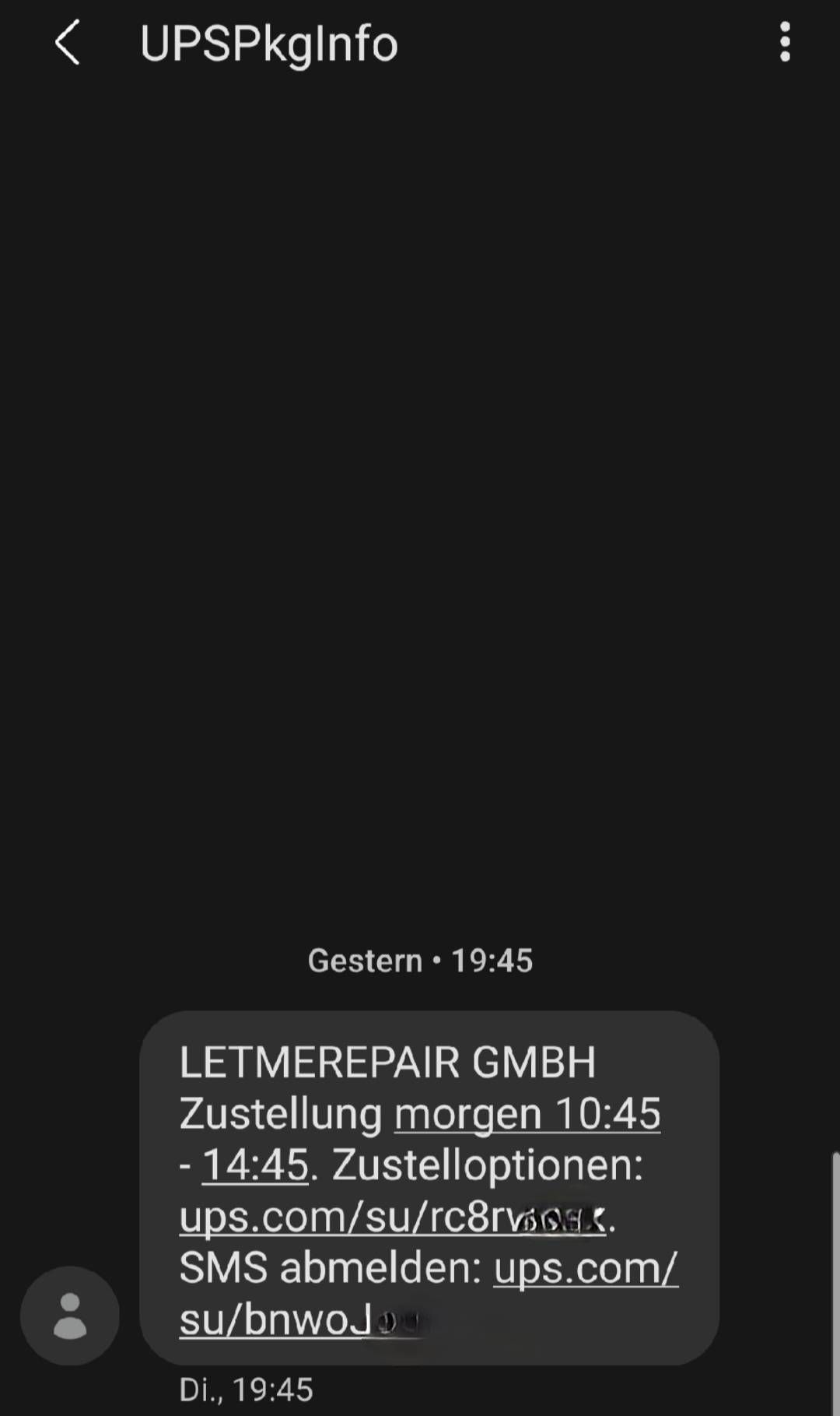

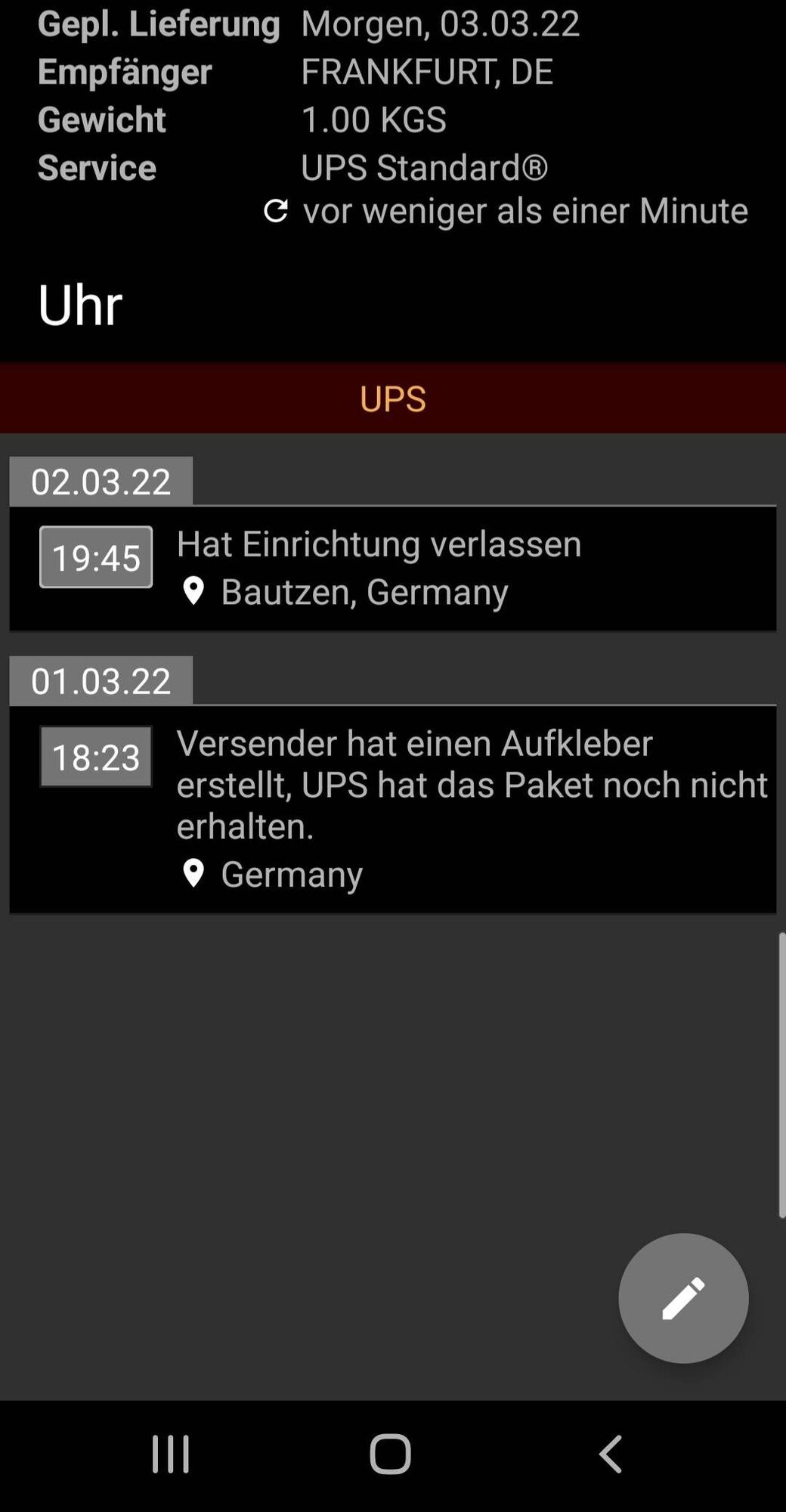

Gestern Abend erhielt eine SMS von UPSPkginfo, dass ich heute zwischen 10:45-14:45h ein Paket von Letsrepair bekomme. Mail von Samsung, dass die Uhr "repariert" sei kam heute um 8:15h. Klickt man auf den den Versandlink heißt es bei UPS bisher sei nur das Label erstellt. Bin also mal gespannt, ob gleich ne Uhr kommt. Und, ob sie die Software neu aufgespielt haben oder gar nichts gemacht haben.

Heute gar nix, hab zu der angegebenen Uhrzeit wie ein Depp Zuhause gesessen. Ich fasse es nicht, wie kompliziert man so einen Service gestalten kann. Es kann doch nicht sein, dass UPS am Vorabend per SMS behauptet, morgen kommt die Retoure und am nächsten Tag stellt man fest "Upps, das Paket hat Samsung ja noch gar nicht übergeben". Sobald das Teil zurück ist, werde ich berichten.
