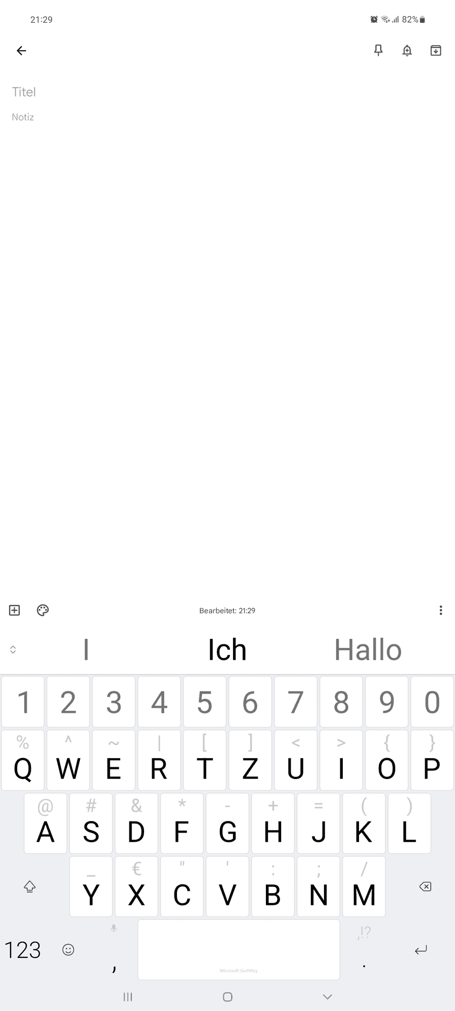

Ich habe gerade auf meinem s21 ultra das Update auf one ui 4 gemacht.
Leider muss ich mittlerweile feststellen dass nicht nur mein Start Bildschirm sondern meine komplette anzeige aussieht wie wenn man rausgezoomt hätte.
Habe keine Einstellungen geändert. Ich hänge 2 Fotos mit an. Es sieht aus wie wenn man im Browser die desktopversion an macht, aber auf dem kompletten Smartphone.
Ist das jetzt normal so oder kann man das irgendwie wieder ändern?

Hab gedacht es könnte an der mindestbreite liegen... L: Lösung in ursprünglichem Beitrag anzeigen
Im Vergleich siehe Foto unten, sieht die Tastatur ganz normal aus.
Es ist einfach alles nur winzig klein.
Bildschirmzoom komplett hoch stellen bringt sogut wie gar nichts.

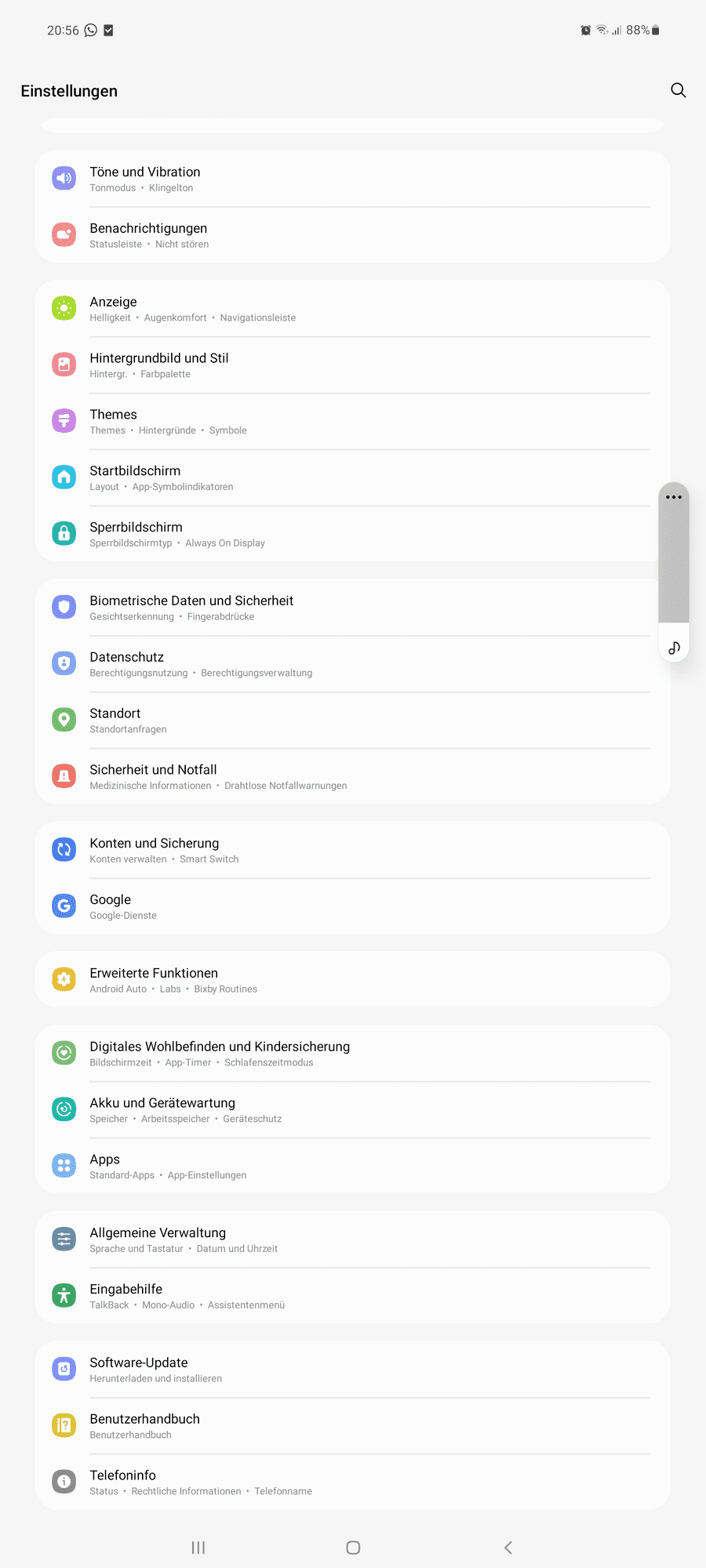

bisher kann man zwar keine angehängten Sceens sehen, aber ich vermute, dass das herausgezoomte Fester dwr EinhandModus von Samsung ist der aktiviert wird, wenn man die untere, mittlere Taste des Handys nach unten zieht. Das Problem lässt sich einfach lösen, indem man auf die scharze Fläche des Bildschirms klickt.
Falls nur die Icons kleiner sind, dann kann man dieses Problem unter Einstellungen -> Eingabehilfe -> Verbesserung der Sichtbarkeit -> Bildschirmzoom nachprüfen. Der Standardwert ist hier in der Mitte.

Der Einband Modus ist es leider nicht, habe die Einstellungen gerade durchgeschaut. Im einhandmodus wird alles nur noch kleiner.
Unter Bildschirm zoom tut sich leider auch nicht viel es wird minimal größer aber optisch immer noch wie in einem desktopversion...
Habe extra nachgeschaut. Nein nutze ich nicht,
Habe sie jetzt aktiviert, dort kann ich auch nichts ändern oder machen.
Habe grad mal bei der mindeatbreit rumgespielt.
Bei wie viel sollte die sein?
War bei mir bei 640. Bei 500 sieht es wieder normal aus

Genau.
Habe gerade mal die 384 probiert. Wir kommen der Sache näher :rofl:
Musste in meinem launcher noch die Schriftgröße anderen aber langsam wirds.
(kurz zum launcher. Den hab ich vorhin ausgeschaltet weil ich dachte es liegt daran, war aber nicht so)
Woher kann das dann auf einmal. Kommen das mit dem Update die komplette Größe geändert wird ohne das ich was gemacht hab *1f633.png*
Genau, hab mich jetzt bei 425 eingependelt, mag des lieber wenn es nicht ganz so groß ist alles. Vielen dank für deine Hilfe :) :) :)
