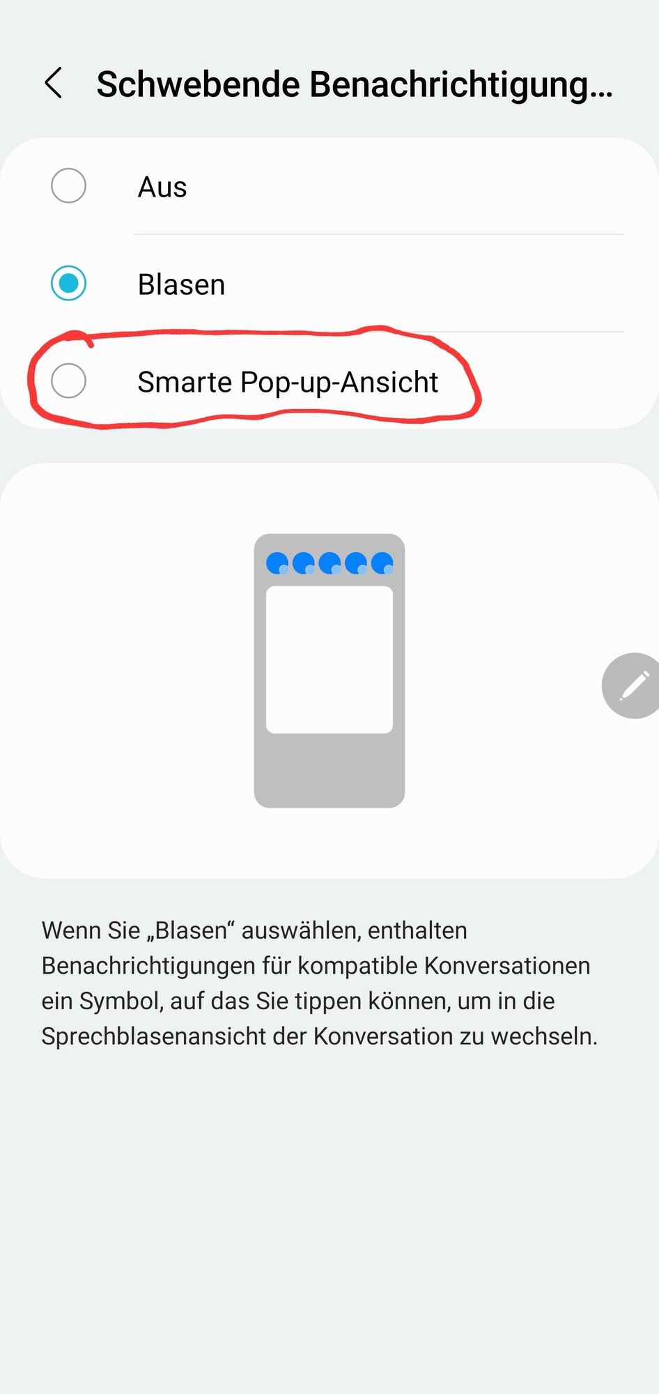

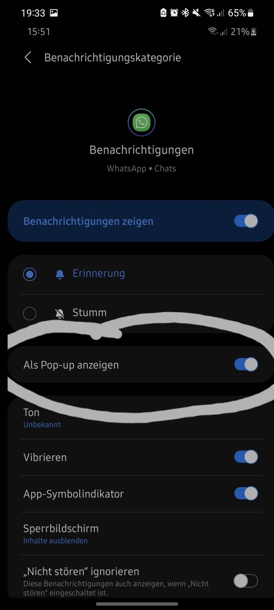

kann es sein, dass mit dem Update von One Ui 4 die Option zum deaktivieren der Pop-Ups für einzelne Apps wie WhatsApp entfernt wurde? Ich finde keinerlei Möglichkeit mehr, die nervigen Pop-Ups am oberen Bildschirmrand zu entfernen. Vorher ging das Problemlos über den Button wie im oberen Bild. Aktuell sieht es ja so aus wie unten.

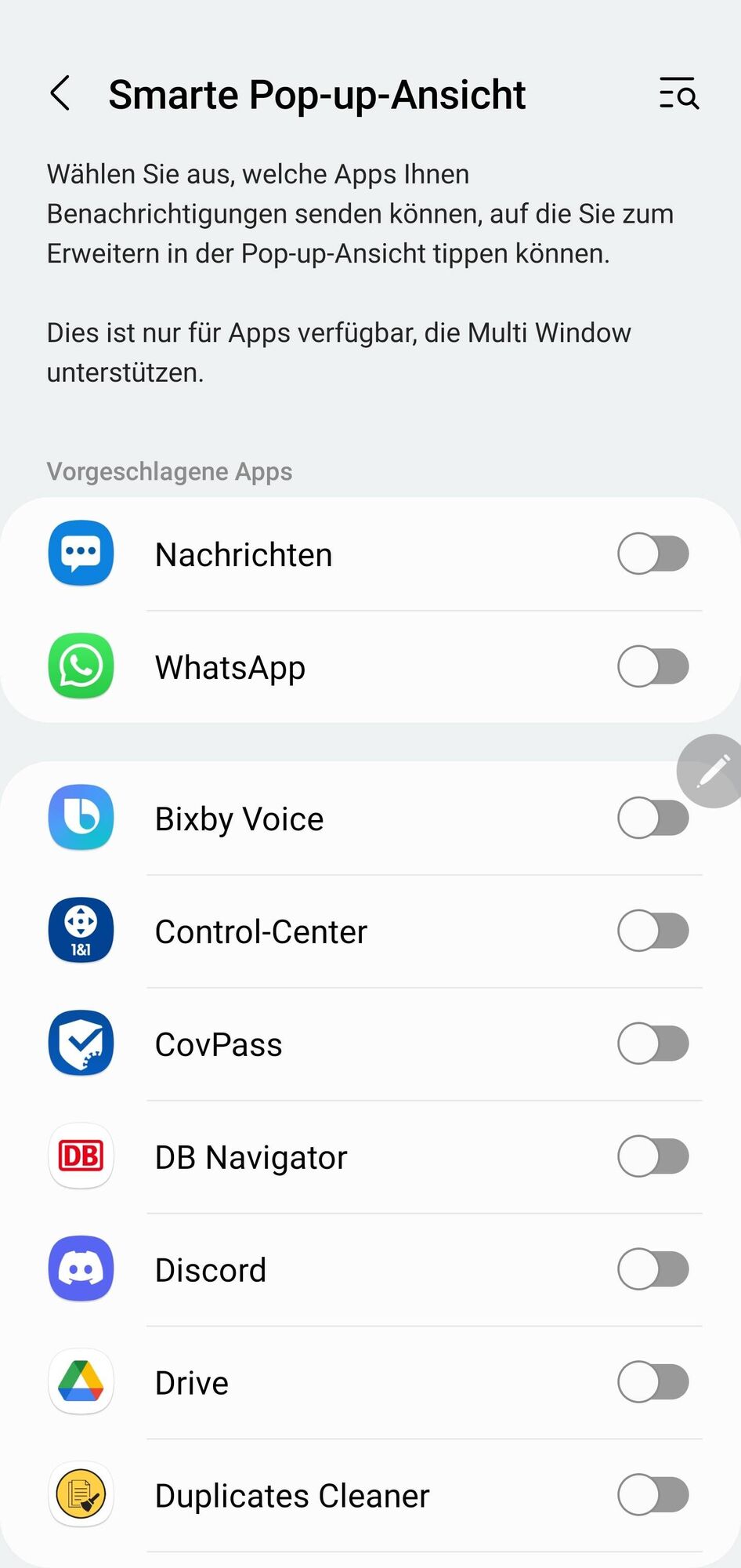

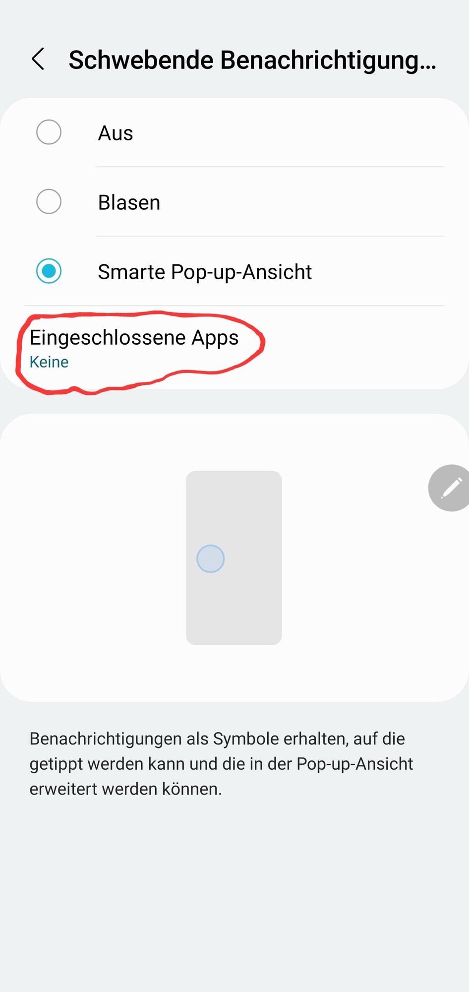

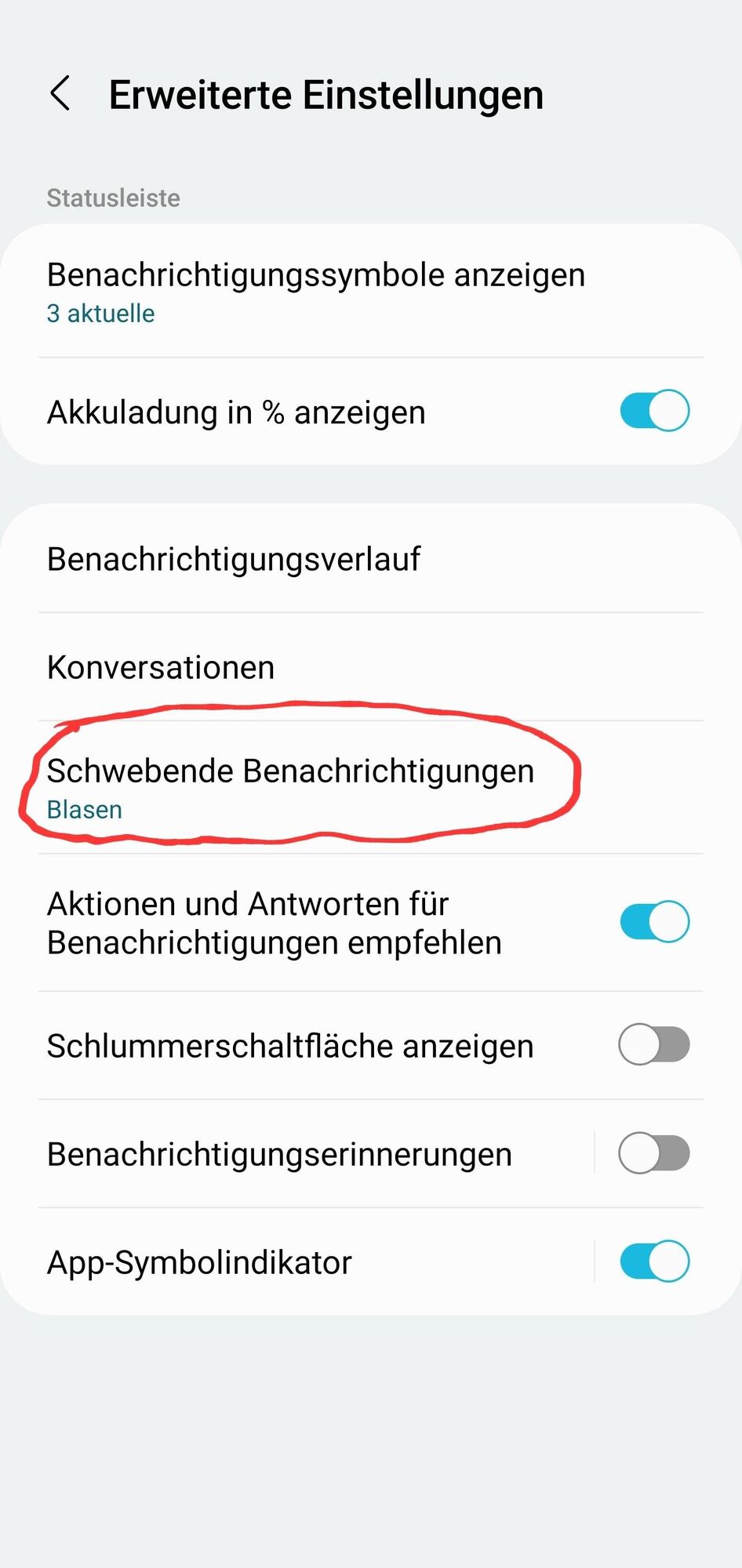

Ist jetzt unter Erweiterte Einstellungen zu finden. Da kann man dann auch die einzelnen Apps dann auswählen
Nein, das meinte ich nicht. Das ist eine komplett andere Funktion die auch nicht das Ergebnis bringt. Ich meinte das genau so, wie ich es im ersten Post beschrieben hatte. Über smarte Pop-Ups bekommt man nur eine andere Art Pop-Up. Ich möchte aber wieder, wie vorher, gar keine. Die Option fehlt.

Okay, sehr komisch. Also unter One Ui 3 konnte man das ein und aus schalten. Kannst du Mal gucken, ob bei dir unter Einstellungen, Apps, WhatsApp, Benachrichtigungen die Schaltfläche Pop Up anzeigen noch das ist? Wäre ja ein Ding wenn das nur bei mir weg wäre*1f600.png*
Die Kategorie ist bei mir dort auch nicht mehr vorhanden. Bist damit also nicht alleine.

Danke erstmal für die Rückmeldung *:smiling-face: Die schwebende Benachrichtigung ist aber was komplett anderes. Da kannst du andere Funktionen nutzen. Das Pop-up ist einfach nur oben in der Mitte da und nervt *1f600.png* vielleicht reagiert Samsung ja und nimmt die Option wieder mit rein. *1f614.png*

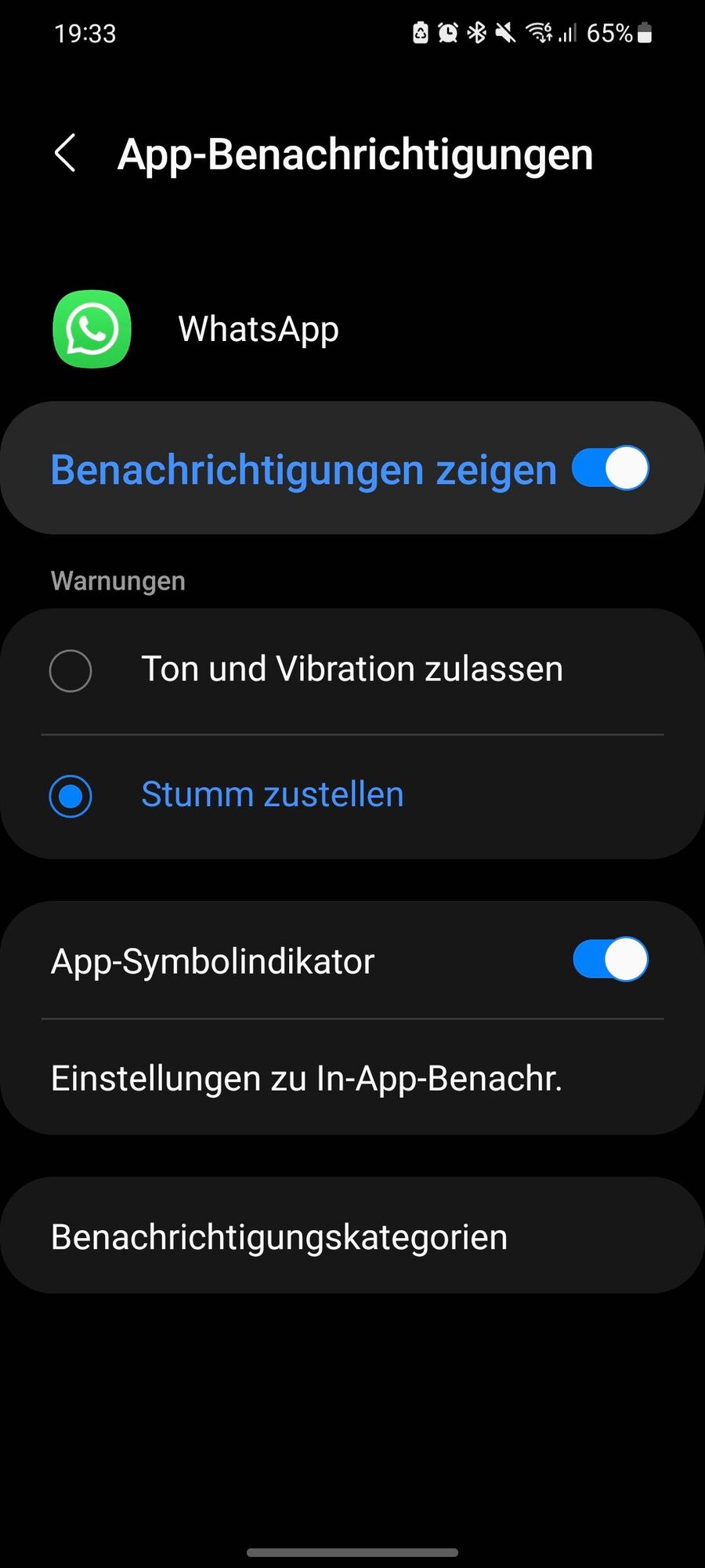

Also unter One UI 3 verhält sich das so:
Ist in diesen Optionen die Erinnerung aktiviert, ist auch die Spalte vorhanden wo man die Pop-ups aktivieren/deaktivieren kann.
Ist aber auf Stumm gestellt, wird die Spalte um die Pop-ups zu aktivieren/deaktivieren nicht mehr angezeigt.
\@Müschl
Ja so erinnere ich mich auch. Jetzt ist es aber egal ob Stumm oder nicht, dass Fenster kommt nicht. *1f648.png*

Nein ich meine nicht die Statusleiste. Ich meine die Pop ups die bei eingehenden Benachrichtigunen Unterhaöb der Kamera auftauchen. Und ich würde ja gern unter Benachrichtigung die Einstellung vornehmen aber wie ja auf den Screenshots oben zu sehen ist, ist die Einstellung weg.
Das heißt also, auch wenn du auf "Ton und Vibration zulassen" stellst, wird diese Sparte/Zeile nicht angeboten?
