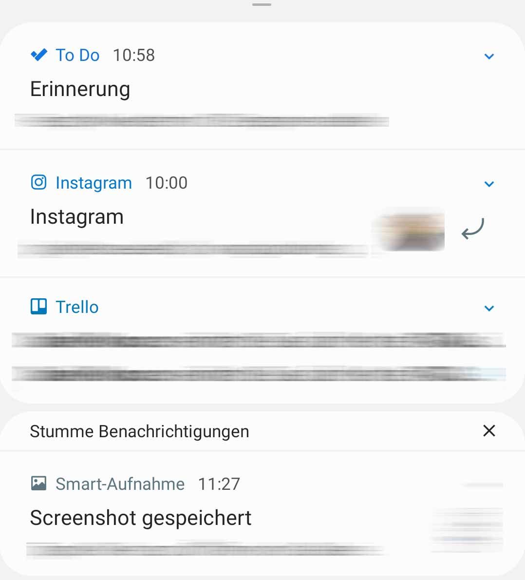

1. Das tippen auf eine Notification öffnet nicht mehr die jeweilige Nachricht/App:
Ich kann zwar die Notification sehen, ich kann sie auch vergrößern in dem ich sie nach unten ziehe, aber ein anklicken oder öffnen ist nicht mehr möglich.
Lässt sich nicht mehr anklicken.

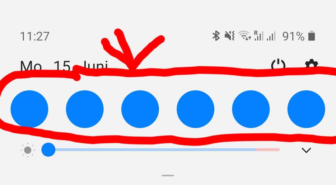

2. Die Icons in der Symbolleiste sind unkenntlich gemacht:
Die Icons zur Schnellaktivierung/deaktivierung von Daten und den anderen nützlichen Funktionen, sind seit dem Update unkenntlich. Abgesehen von der Unkenntlichkeit, lassen sie sich auch nicht mehr anklicken. So kann ich also jetzt weder sehen was dort ist, noch kann ich die Leiste nutzen.

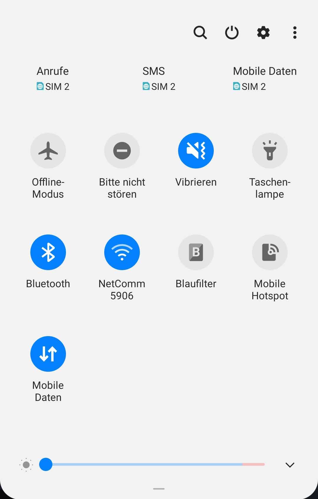

3. Die Icons in der Symbolleiste sind nicht mehr antippbar:
Neben der unkenntlichkeit aus 2. kann ich die Liste nach wie vor durch herunterswipen vergrößern. Dann kann ich immerhin die Symbole erkennen, nach wie vor sind sie aber nicht an- oder abwählbar...
Ebenfalls nicht an oder abwählbar.

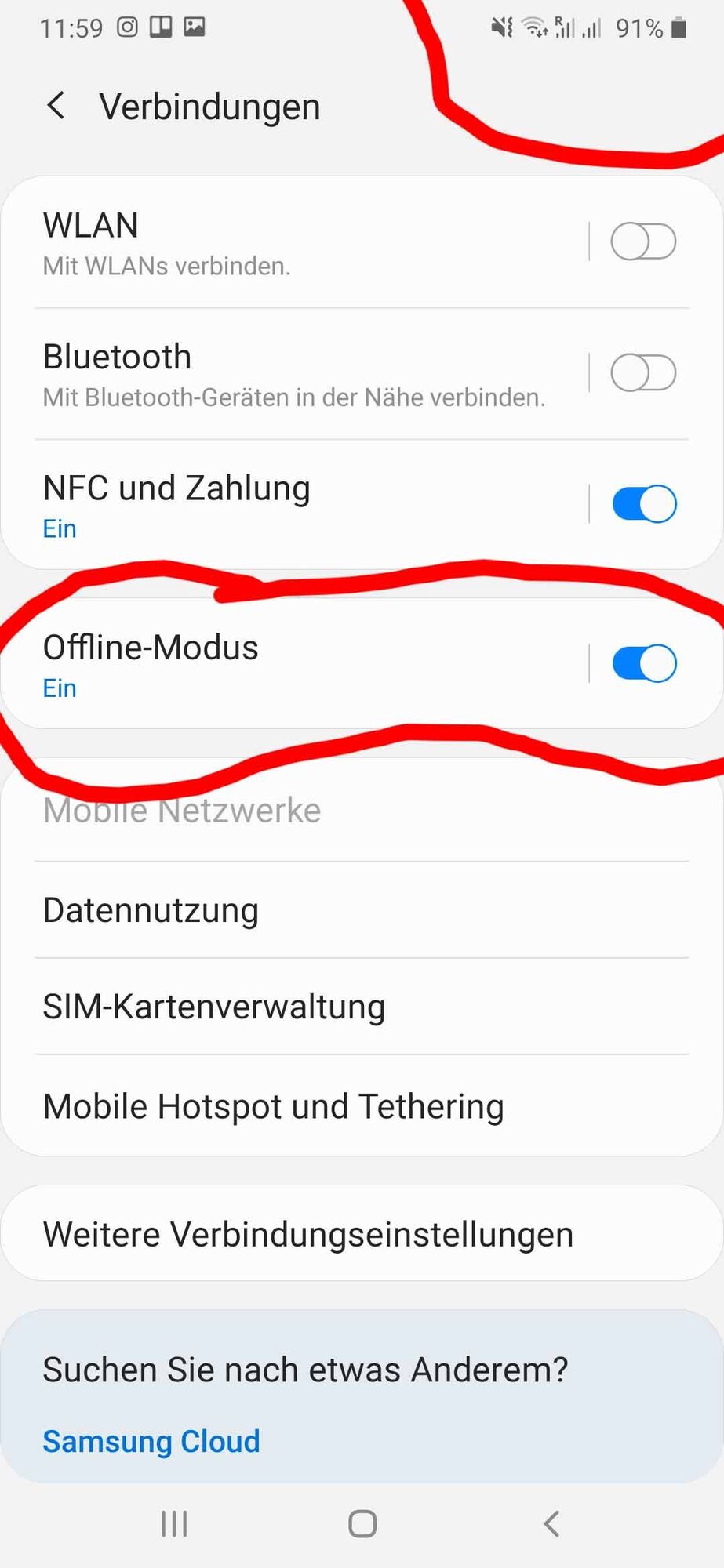

4. Der Flugmodus ist deaktiviert und funktioniert nicht mehr:

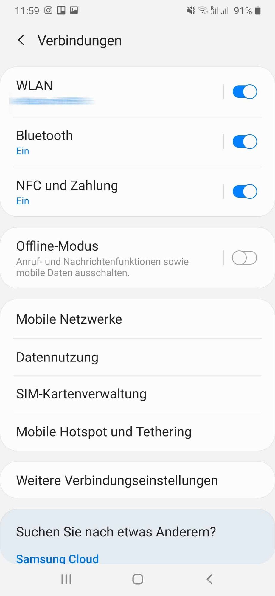

Eine Nutzung des Offline Modus ist durch die oben gezeigten Shortcuts nicht möglich. Aber selbst wenn ich im Menü den Punkt Offline auswähle, zeigt es zwar an das WLAN & Bluetooth etc. deaktiviert wurden. Sie sind nur leider wie man ganz oben sehen kann nicht deaktiviert. Das heißt für mich der Button ist aktuell ganz ohne Funktion...
Offline Modus deaktiviert
Offline Modus aktiviert

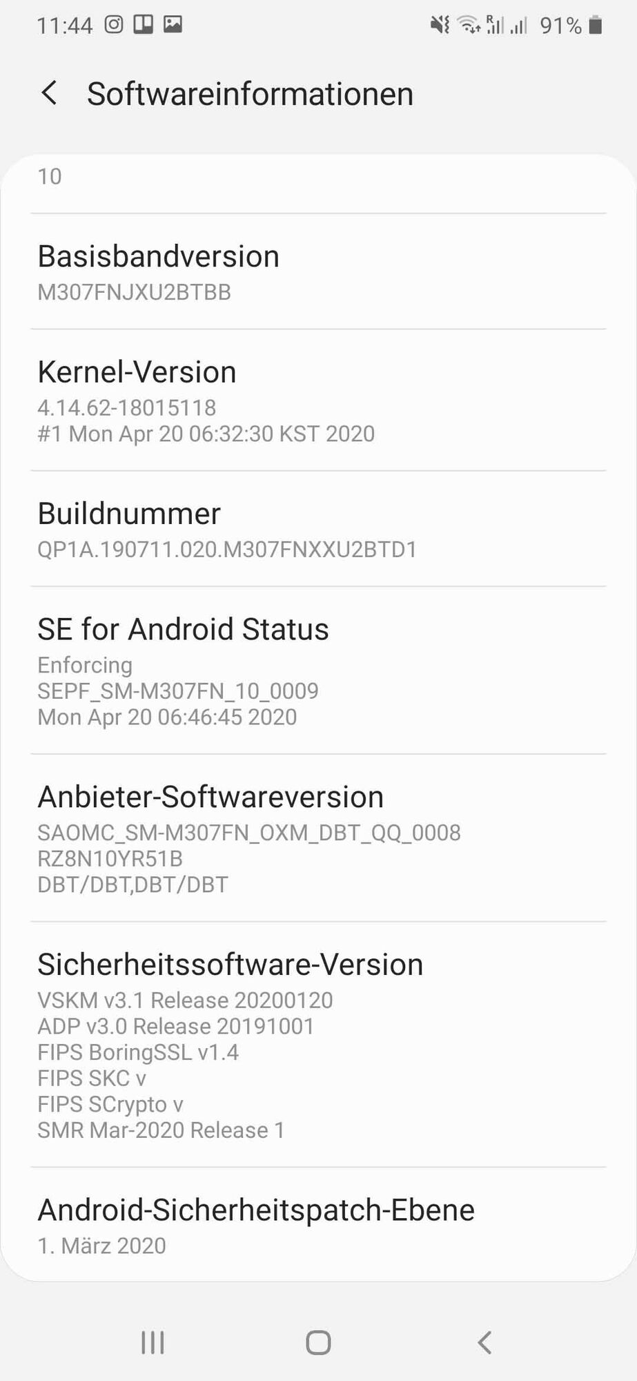

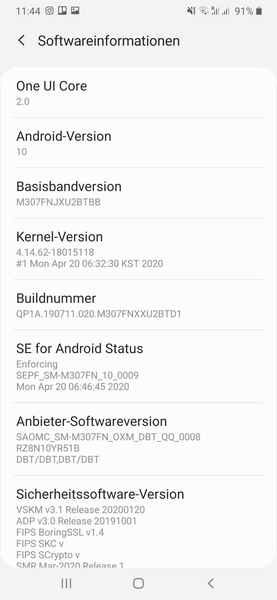

Technische Daten:
Um alle Fragen nach Updates etc. vorwegzunehmen, hier die Screenshots. Aktuell ist alles installiert was für mich freigegeben war & ist.
Technische Daten 1
Technische Daten 2

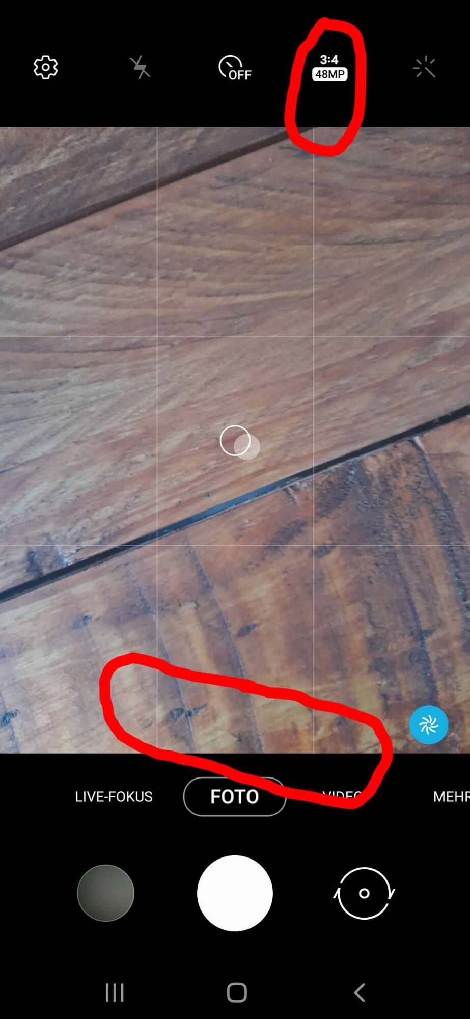

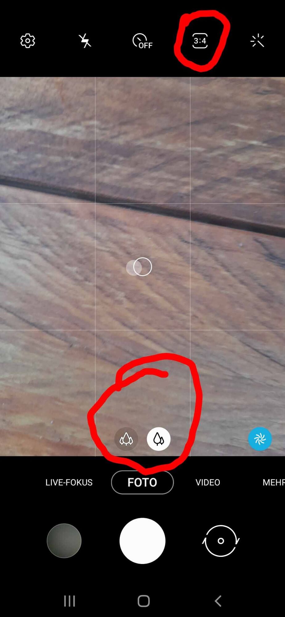

Original Samsung Kamera App. Das M30s hat ja das tolle 3 Kamera Modul. Wenn die Hauptkamera im 48MP Modus ist, verschwindet der Knopf zur Umschaltung auf die Weitwinkelkamera. Ist die Hauptkamera auf 12MP eingestellt, ist der Knopf da.
In der "alten" Version hat die Kamera einfach selbstständig dann zwischen den Auflösungen je nach Kamera umgeschaltet, das wurde anscheinend jetzt deaktiviert. Was meiner Meinung nach Unsinn ist. Jemand ne Idee wie man das beheben kann oder geht das nur über Samsung? Falls ja wer bei Samsung muss das wissen damit im nächsten Update dazu was angepasst wird.

Hi, das war eigentlich schon immer so bei hochauflösenden Kameras von Samsung Handys.
Zmdst das A80, A50 und A30s sehen gleich aus.
