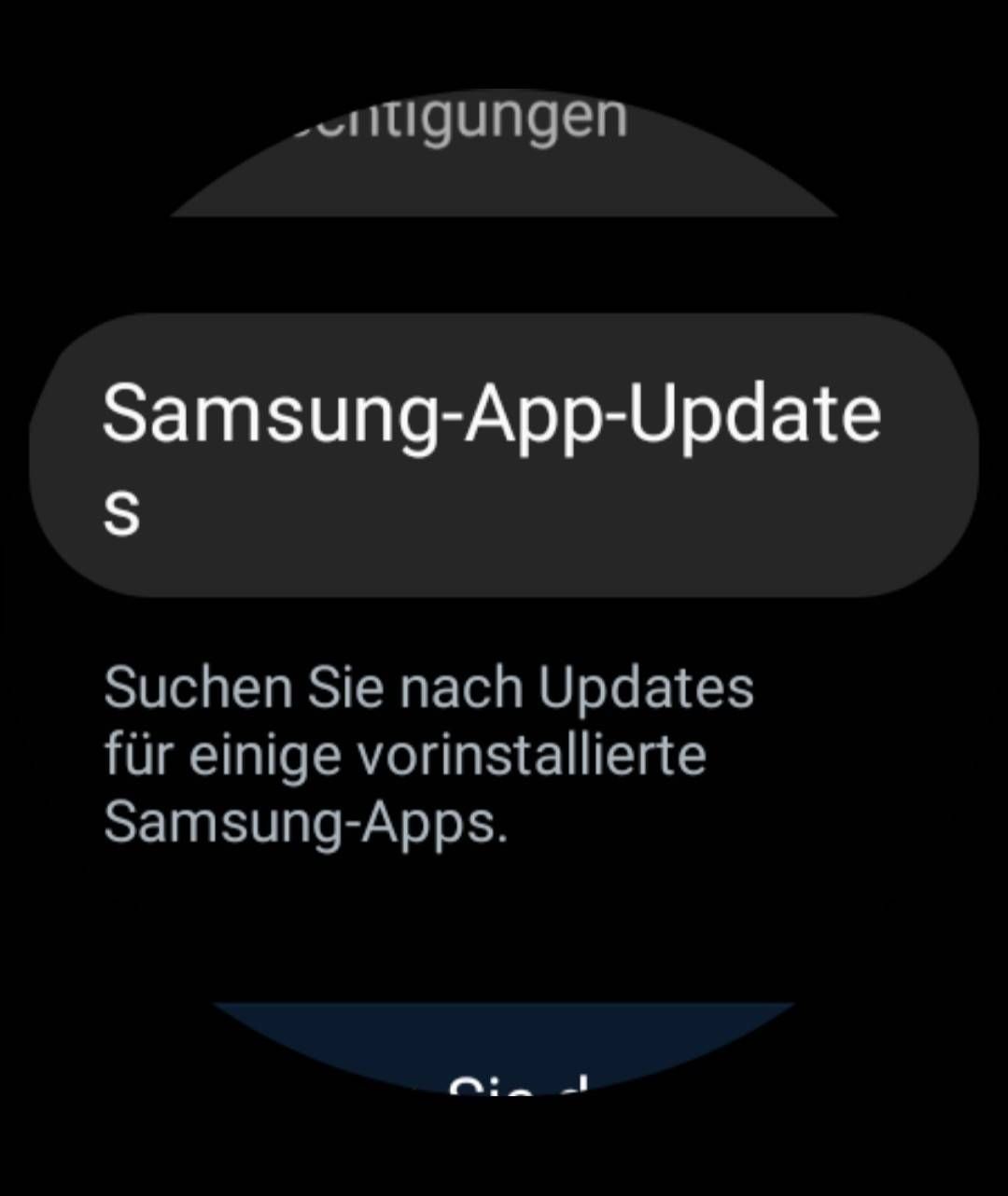

Ich habe eine Galaxy watch 4 und möchte EKG installieren. Die Anweisung dazu lautet den Galaxy Health Monitor up zu daten. Das gelingt aber nicht, die dazu gehörende Meldung lautet "auf Download der App wird gewartet. Allerdings seit 4 Stunden - still ruht der See.
Was mache ich falsch?

Von wo aus startest Du das Update. Es sollte von der Watch aus gestartet werden.
Geh mal in die Einstellungen auf Deiner Watch 4.
Dort in den Einstellungen > Apps > Samsung-App-Updates und führe diese Option mal aus.
Dort gab es in der letzten Zeit einige Updates.

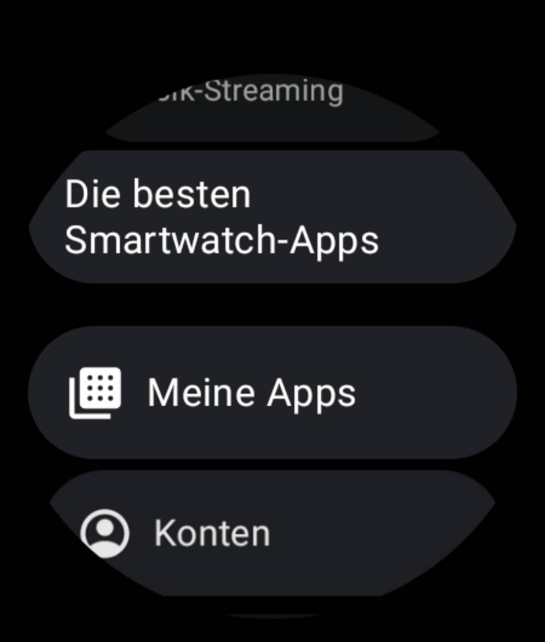

Zur Sicherheit öffne danach auch mal die Play Store App auf auf der Watch und lade auch die verfügbaren App Updates herunter.
s. Screenshot 2
