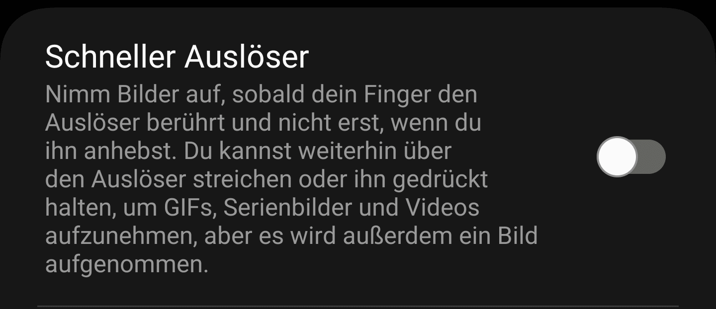

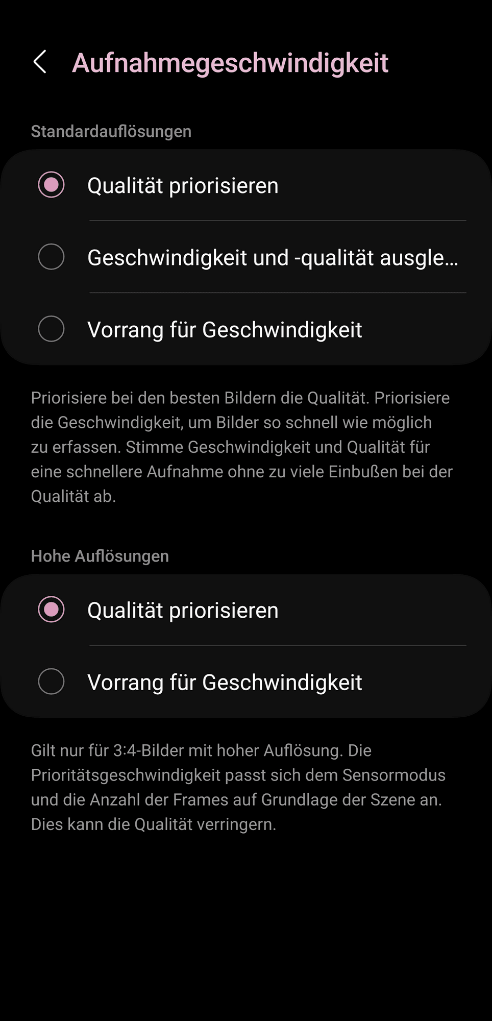

Weichzeichnen: Beim Weichzeichner gibt es jetzt die Möglichkeit zwischen aus, mittel und hoch zu wählen. Zuvor war nur die Wahl aus aus und ein möglich. Das vorherige "ein" entspricht dem jetzigen hoch. Schneller Auslöser: Vor dem Update hatte der schnellere Auslöser Einfluss auf die Bildqualität, indem weniger Frames aufgenommen wurden, um die Aufnahmegeschwindigkeit zu erhöhen. Diese Einstellung ist jetzt in den Menüpunkt Aufnahmegeschwindigkeit gerutscht. Dort könnt ihr aus Fokus Quali, Gleichgewicht aus Quali und Geschwindigkeit oder Fokus Geschwindigkeit wählen
Der schnellere Auslöser reduziert die Bildqualität nicht mehr, Bilder werden nun direkt bei der Berührung des Auslösers gemacht und nicht erst beim loslassen der Taste:

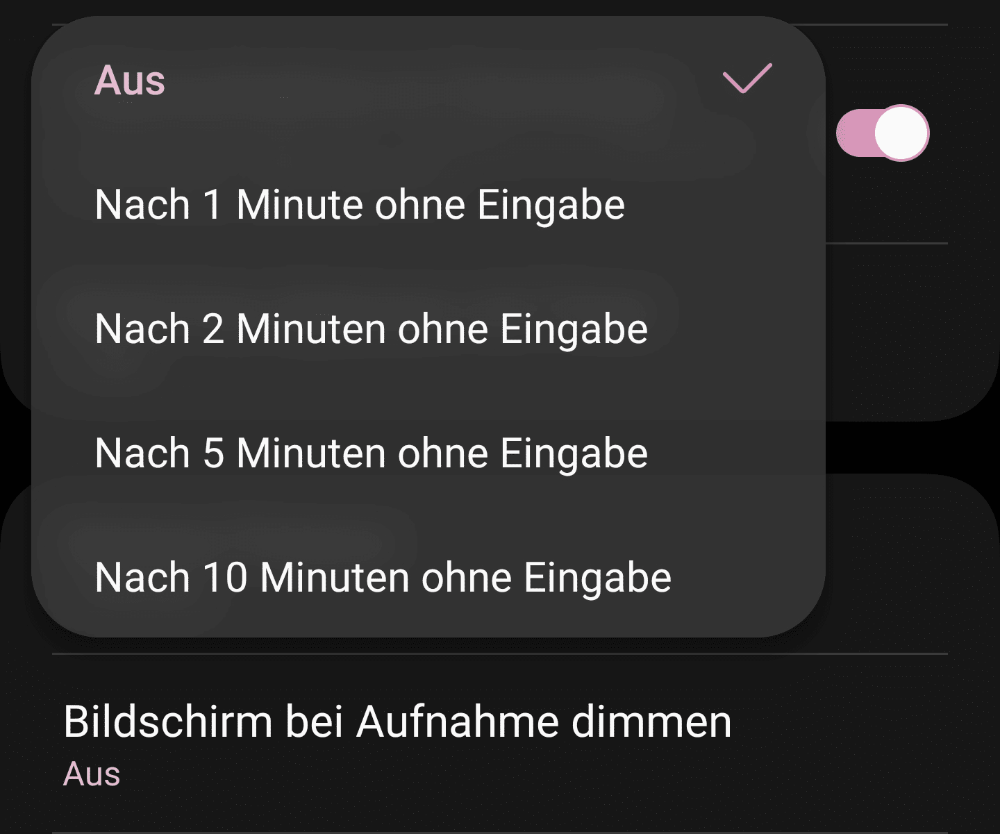

Dimmen bei Aufnahme:
Ein weiteres neues Feature ist die Möglichkeit den Bildschirm bei Videoaufnahmen zu dimmen, um Akku zu sparen.
