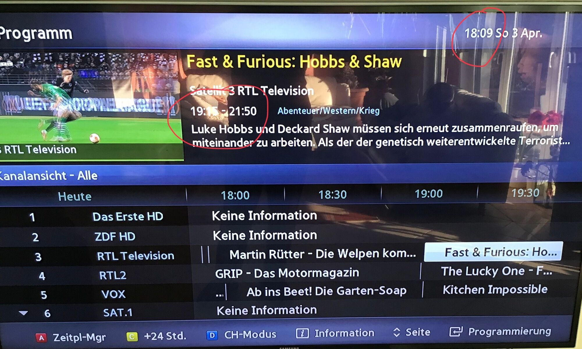

Hallo, wir besitzen einen Samsung UE60D6500 VSXZG und einen Blueray Receiver von Samsung BD-D8909S-ZS seit mehreren Jahren. Bisher lief jede Umstellung auf Sommer- bzw Winterzeit ohne Probleme.
Bei der jetzigen Umstellung auf Sommerzeit, ist es leider so, dass nachdem ich die Sommerzeit korrekt eingestellt habe, dies nicht beim TV Programm korrekt angezeigt wird. Die Systemzeit beim Gerät wird korrekt angezeigt, nur die „Programmzeit“ ist falsch.
Der Film, der um 20.15 Uhr beginnt, wird als 19.15 Uhr angezeigt. Alles ist um eine Stunde verschoben (s. Foto).
Ich habe das aktuellste Software Update heute runtergeladen (BPH-D8909EUB-1013.2)
Trotzdem wird immer noch alles falsch angezeigt. Was kann ich tun?

Für das EPG gibt es einen Provider, ggf ist der Schuld daran. Vom Netz nehmen und ne Zeit Stromlos lassen wäre jetzt auch mein nächster Vorschlag, dann habe ich aber auch keine Idee mehr, ausser den Support zu befragen. L: Lösung in ursprünglichem Beitrag anzeigen
Hatte ich auch nachm Update...
Lösung bei mir:
Uhrmodus auf "Auto" , Zeitzone auf "Manuell",
Gtm auf "+1" ,
Sommerzeit auf "an".
Dann hat alles wieder gepasst...
Ist der Fernseher mit dem Internet verbunden und wurde ggf etwas am Netzwerk geändert?
Ich habe ihn vorhin neu mit dem WLAN verbunden um das Software Update runterzuladen.
(Wir haben eine neue Fritzbox, daher musste ich das Netzwerk neu suchen.)
Das Update hat aber ohne Probleme geklappt, so dass das eigentlich alles ok sein sollte.
Also kommt das Gerät anscheinend ohne Probleme ins Netz
es wird mir auch das richtig TV Programm von heute angezeigt, nur die Zeit ist um eine Stunde falsch
Kannst Du die Systemzeit mal bitte auf manuell einstellen und dann die korrekte Uhrzeit mit Zeitzone manuell eingeben
Das hatte ich schon versucht. Die Sommerzeit auf „Automatisch“. Gerät neu gestartet. Dann auf manuell.
Die Zeit ist korrekt eingestellt. Sollte ich das Gerät vielleicht nochmal vom Router trennen, Stromlos machen und dann alles nochmal neu starten? Das ist ja was mich wundert, die Zeitangabe im System selbst ist korrekt, nur in der Programmvorschau nicht, so dass ich nichts einspeichern kann
Ich hatte das gleiche Problem und habe letztendlich dann die Uhrzeit manuell eingestellt.
Danke, das probiere ich. Ich gebe eine Rückmeldung ob das geklappt hat.
Uhrzeit einstellen konnte ich. Wie auf dem Foto was ich angehangen hatte, war es tatsächlich 18.09 Uhr. Aber der Film heute fängt 20.15 Uhr, nicht 19.15 Uhr an. Nur die Uhrzeit des TV Programms ist falsch *1f641.png*
Danke für deine Hilfe.
Ich kann morgen erst weiter testen.
Lösung bei mir:
Gtm auf "+1" ,
Hallo, ich habe nun alles nochmal vom Strom genommen, neu mit dem WLAN verbunden. Die Uhrzeit noch mal auf manuell und dann korrekt eingestellt (automatisch geht nicht, weil ich ja dann die Uhrzeit nicht einstellen kann)
dann raus aus den Einstellungen, rein und Zauberei :embrass: alles korrekt nun.
ich habe keine Ahnung was die Lösung war, aber wahrscheinlich von jedem ein bisschen.
Vielen Dank für die Unterstützung und Antworten von allen.
VG :)
