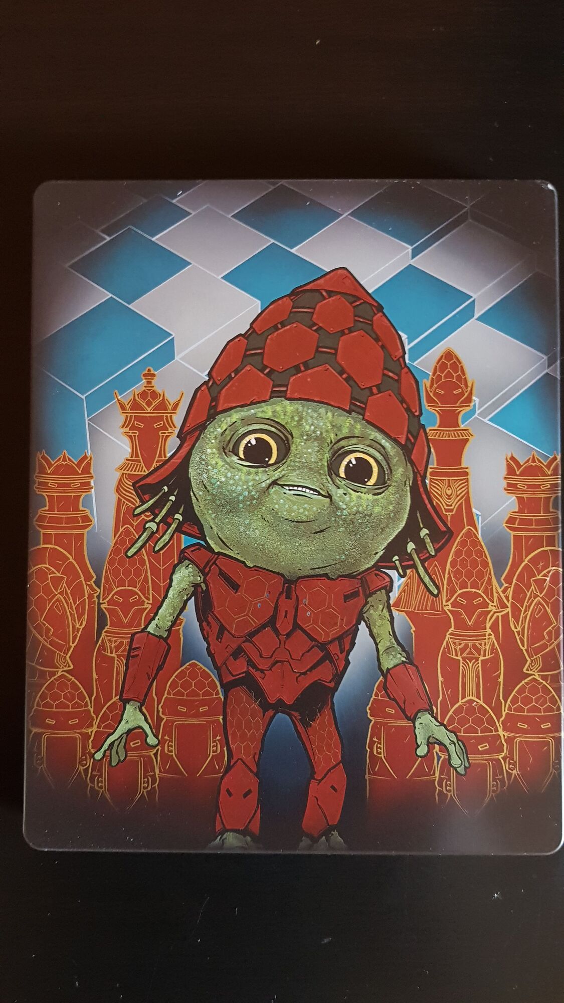

Men in Black: International
4K UHD Blu-Ray-OK
Blu-Ray-OK

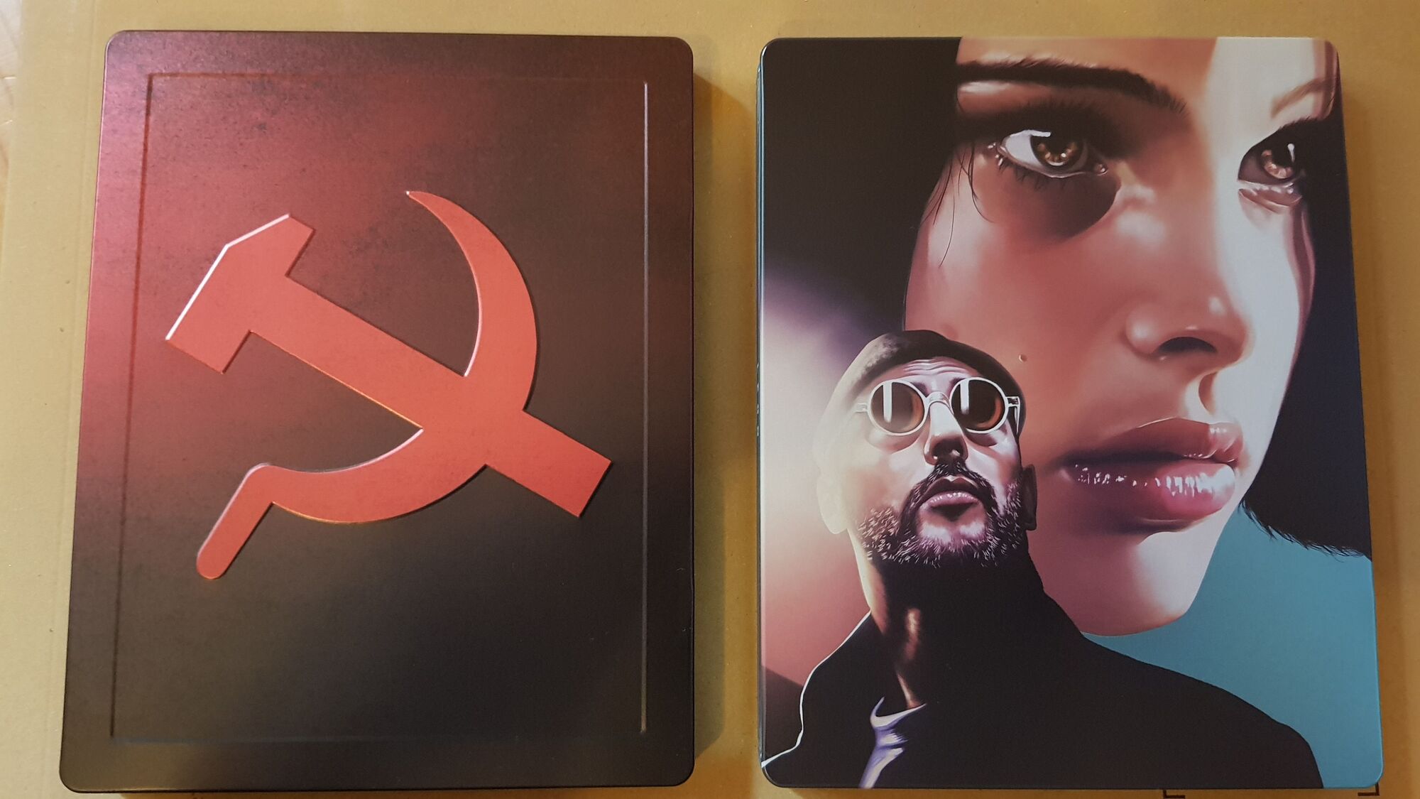

Red Heat
4K UHD Blu-Ray-OK
Blu-Ray-läuft nicht!
Leon-Der Profi
4K Blu-Ray-OK
Seltsam, aber es scheint, dass alle nicht funktionierenden Blu-Rays vom "StudioCanal" stammen.
Eine interessante Entdeckung. Vielleicht sind es einfach nur die ersten, die AACS MKB v71 verwenden.
Heute habe ich nochmal alle nicht abspielbare Blu-Rays mit meinem alten Samsung BD-H6500 überprüft, alle Discs laufen problemlos
