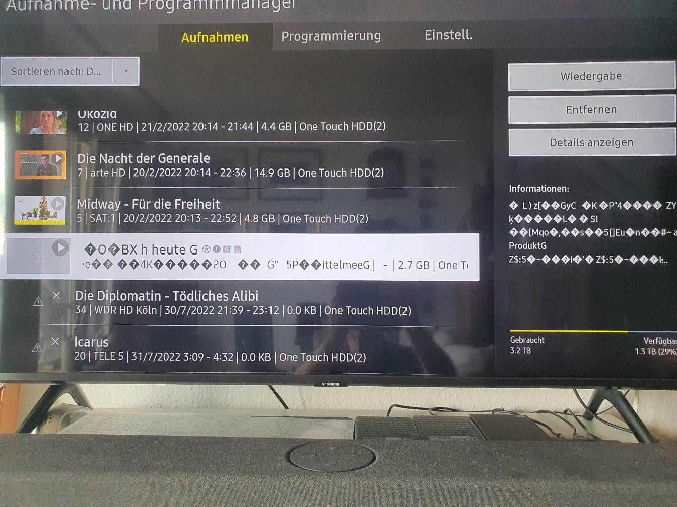

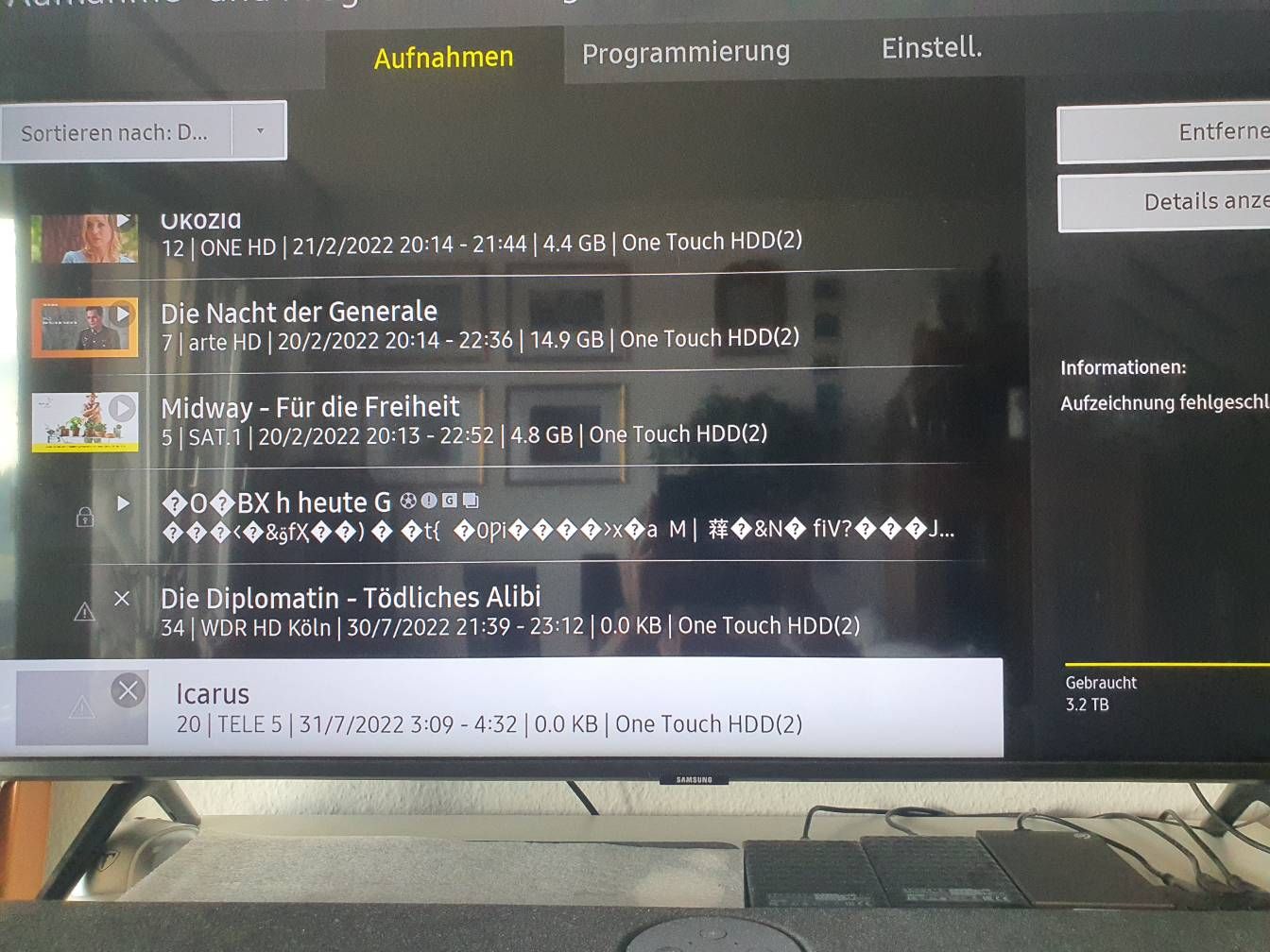

Hier 2 Screenshots, beachtet mal bitte die Informationen jeweils rechts im Bild:
Beim 1. Bild :Aufzeichnung fehlgeschlagen
Beim 2. Bild : die Verschlüsselung
Alle darüber liegenden Aufzeichnungen werden gelesen und auch einwandfrei abgespielt
Sorry umgekehrt :
1. Bild die Verschlüsselung
2. Bild Aufzeichnung fehlgeschlagen
Dieser Fall könnte auch interessant sein für Samsung, was ihre Software da auf einmal treibt
Die sache mit der Verschlüsselung sieht eher nach einem Zufall oder Fehler aus.
Das Gerät würde dir die Namen und & Information nicht in dieser weise Anzeigen.
Könnte wirklich ein Software fehler sein.
Das problem dabei, egal was du nun machen wirst, deine vorhandenen Aufnahmen wirst du früher oder später nicht mehr sehen können.
Da diese an das Gerät gekoppelt sind, kannst du sie auch nur mit diesem Gerät und der Verbauten Hardware anschauen.
Ein Software Downgrade gibt es nicht, und kann nur über ein Mainboard Tausch realisiert werden.
Doch dadurch verlierst du jeden zugriff auf deine Aufnahmen.
