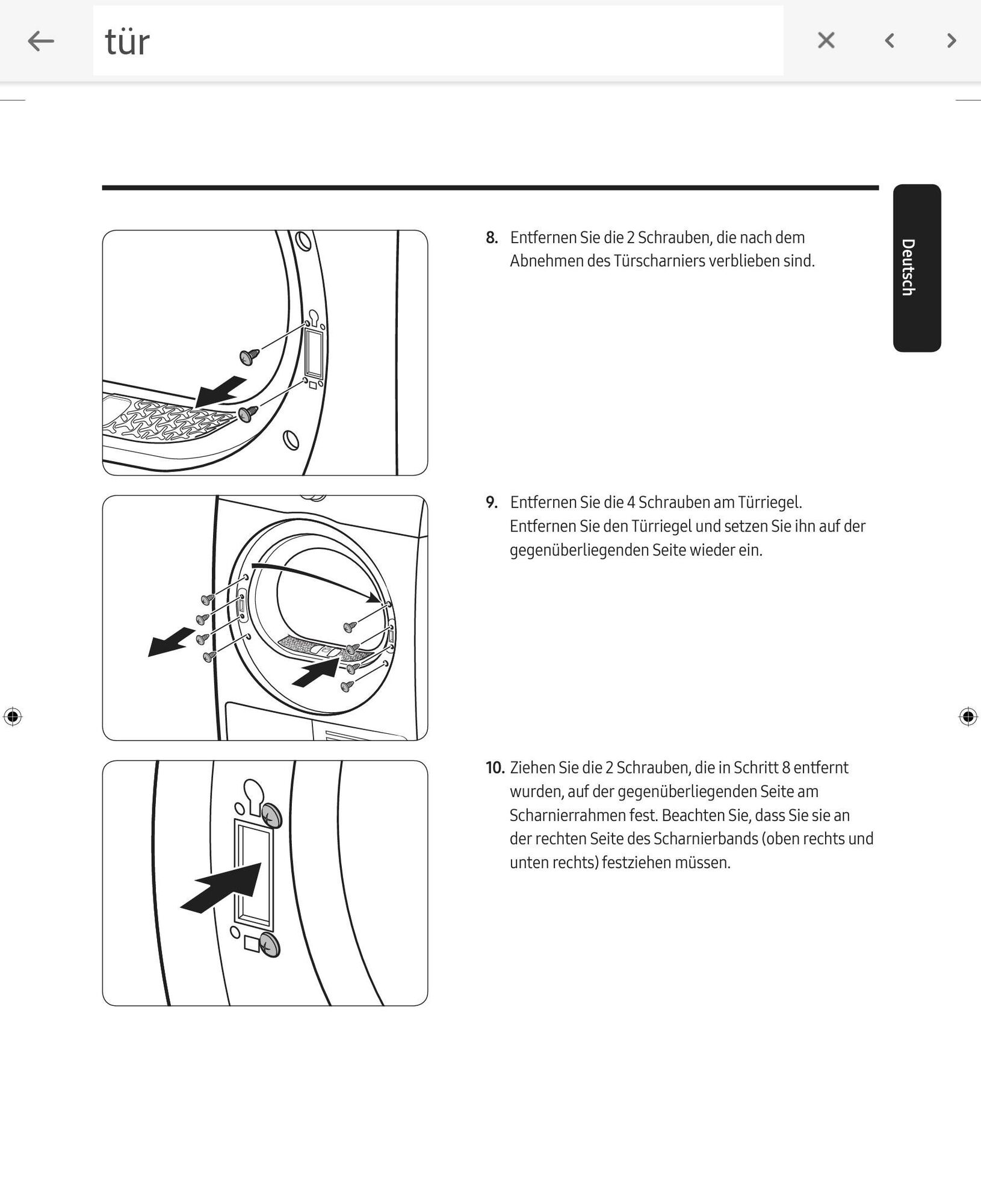

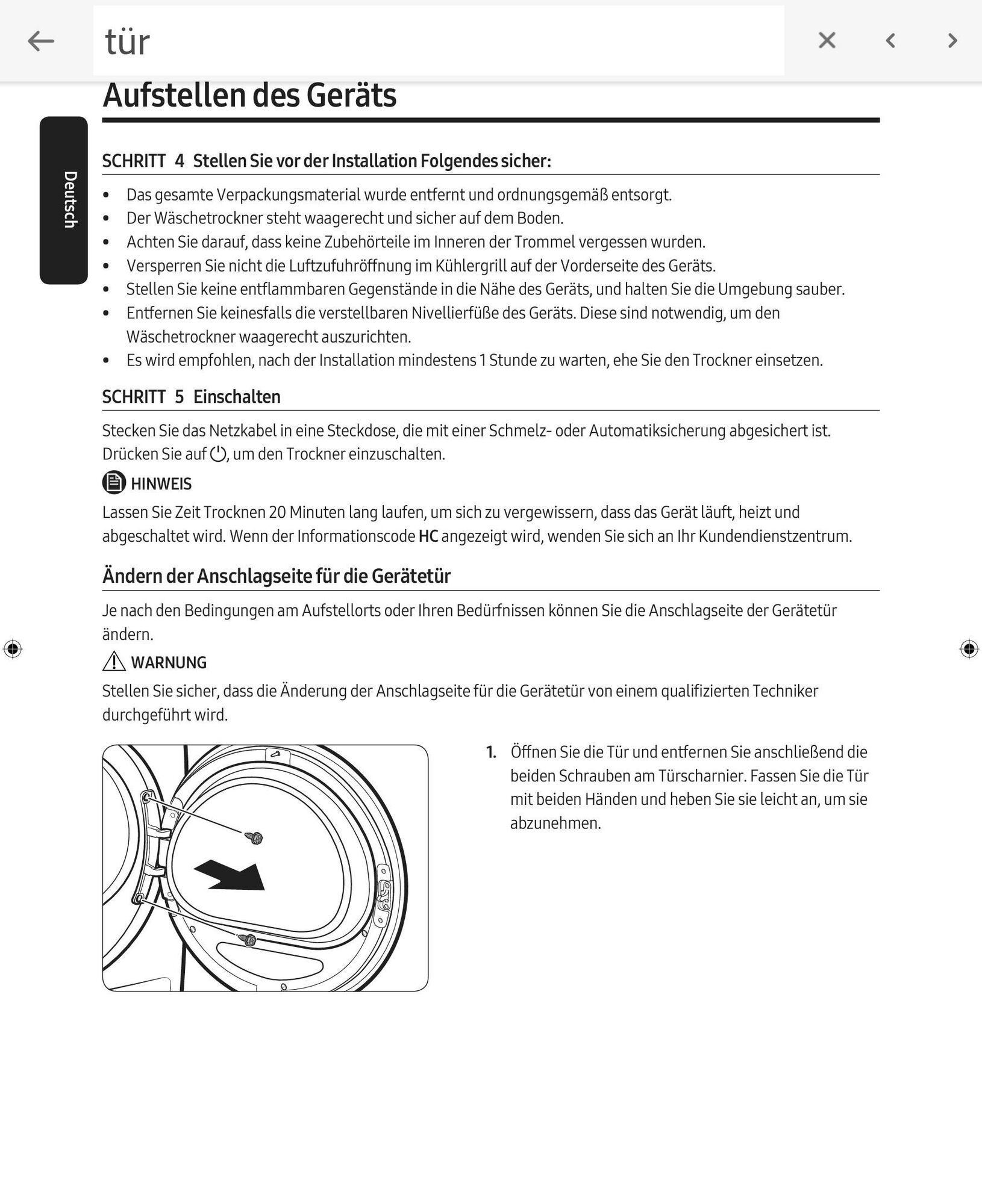

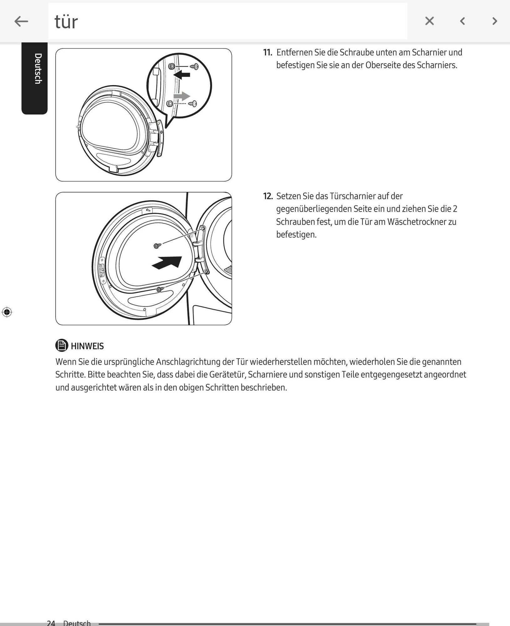

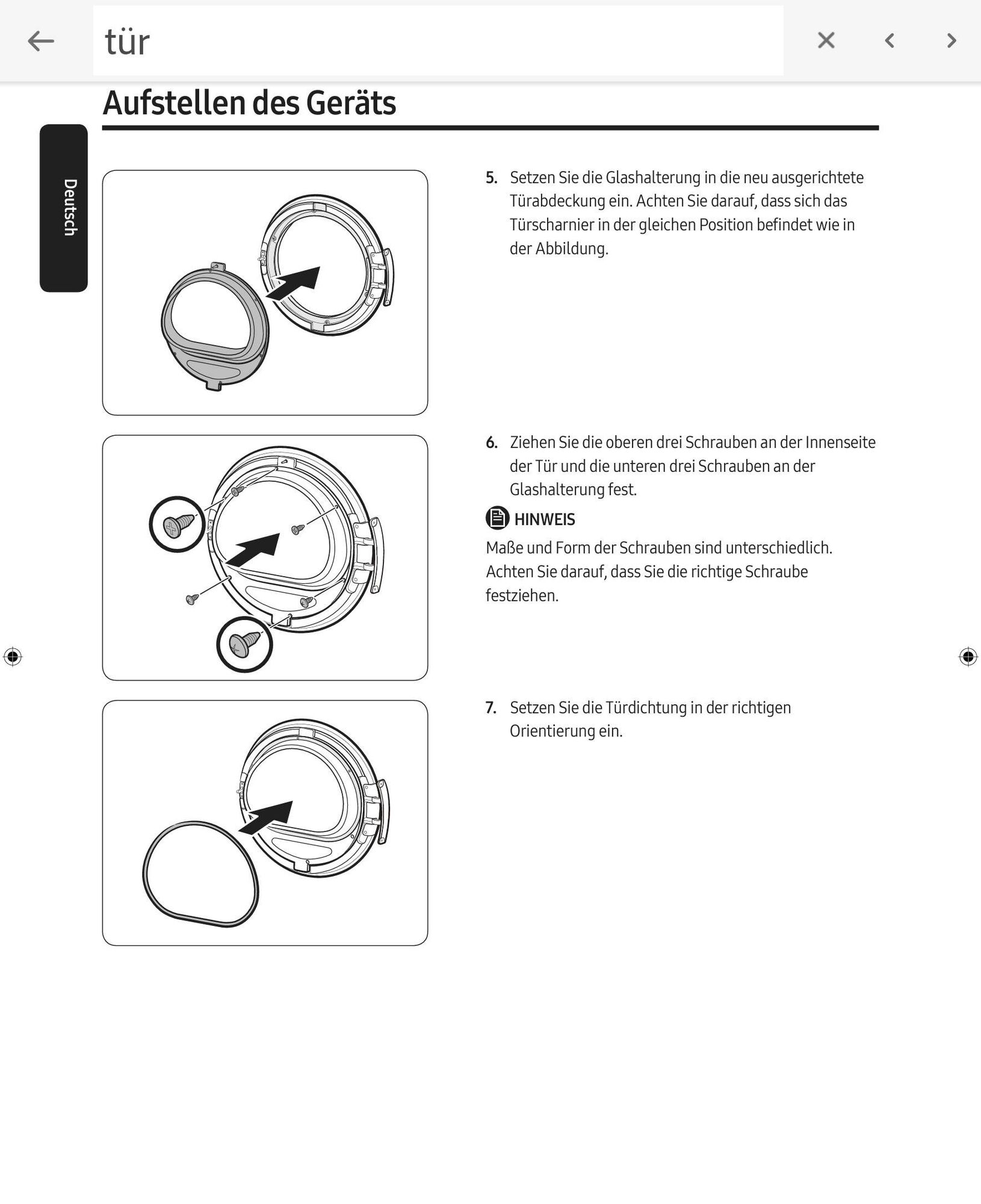

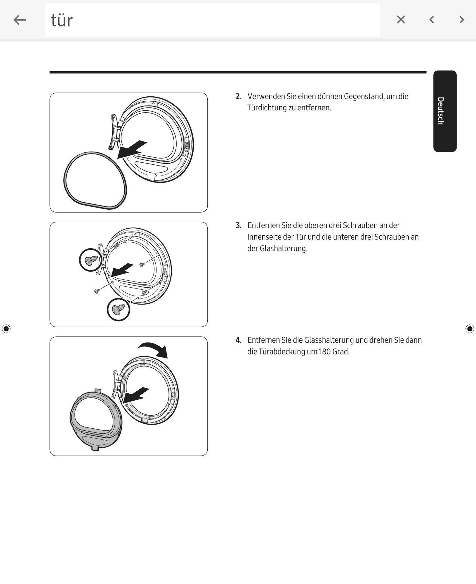

Hallo Community,
ich möchte gerne den Türanschlag bei meinem DV8GT5220AW wechseln. Es gibt eine herunterladbare Anleitung, diese funktioniert aber leider nicht. Ich kann das Glas der Tür nicht drehen. Kann mir bitte jemand einen Tipp geben, wie ich das Glas der Tür drehen kann?
Moin.
War mal so frei und habe mit hier,
DV5000T, Wärmepumpentrockner, 8 kg | Samsung Service DE
die Bedienungsanleitung heruntergeladen.
Gehe weiter runter, da kann man es herunterladen.
Auf oder ab Seite 20 habe ich das gefunden.
Laut der Beschreibung, muss es kurz ausgebaut und um 180 Grad wieder eingebaut werden.
Hier habe ich die Bilder.
Schiete, schau mal auf die Positionen.
Jetzt hat er es falsch eingestellt .
Das letzte Bild ist das erste eigentlich.
Eins habe ich noch.
Nachtrag.
Schau auf die Nummern neben dem Text.
Ist jetzt alles durcheinander. Oder gehe auf dem Samsung Link.
