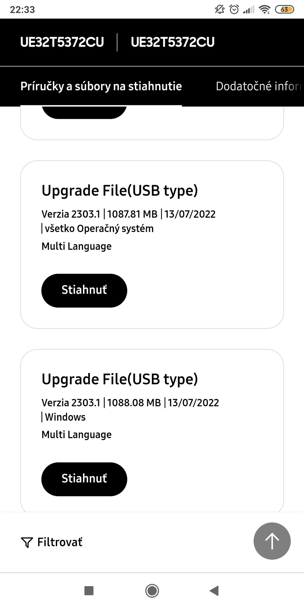

Mein Fernseher hat immernoch Updates. Das letzte Update kam Juli 2022 raus.
ok ich hab nur auf der Samsung Seite unter dem Modell gesehen dass die letzte von 2020 ist .
