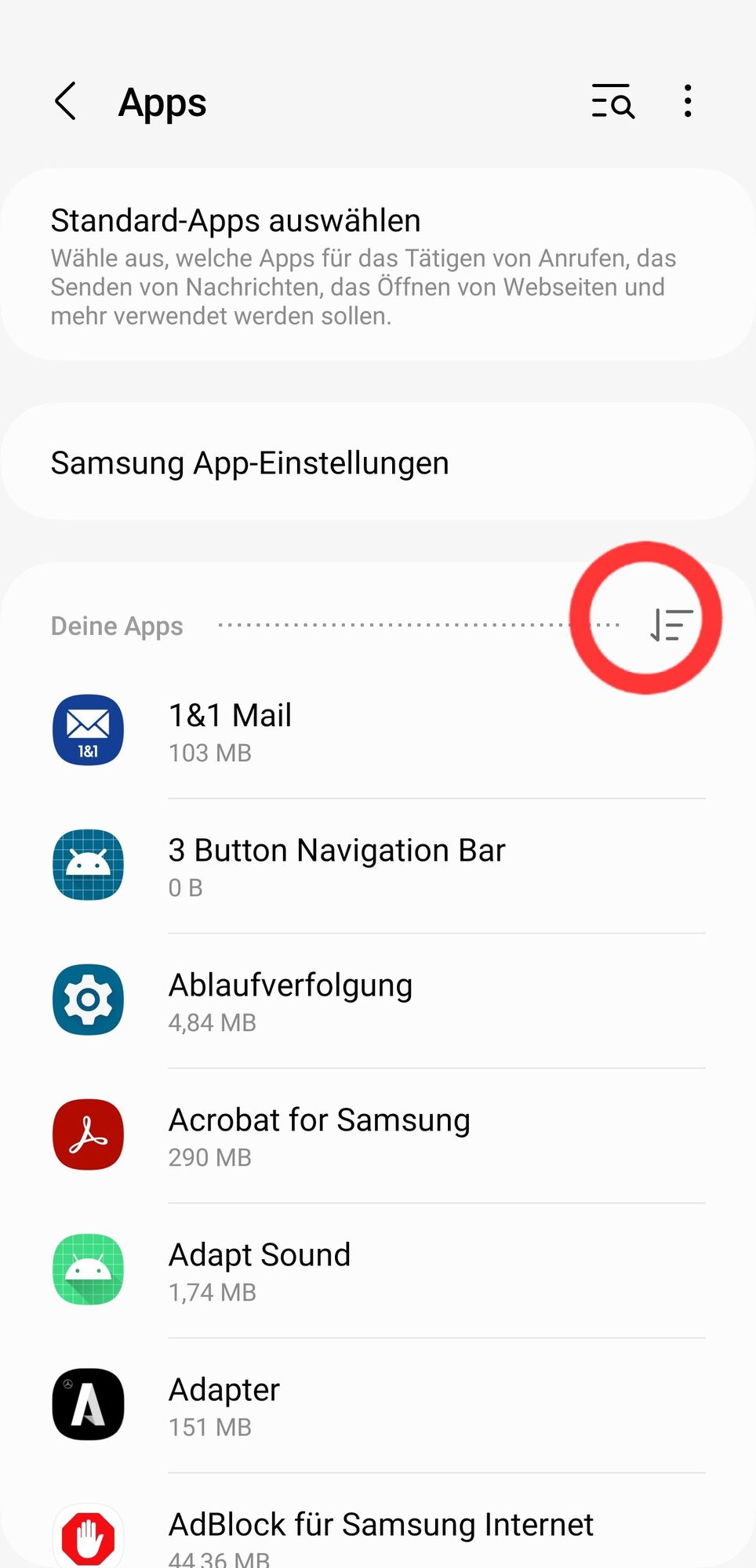

Einstellungen > Apps über die drei Striche mittig rechts, die Anzeige für die System Apps aktivieren >

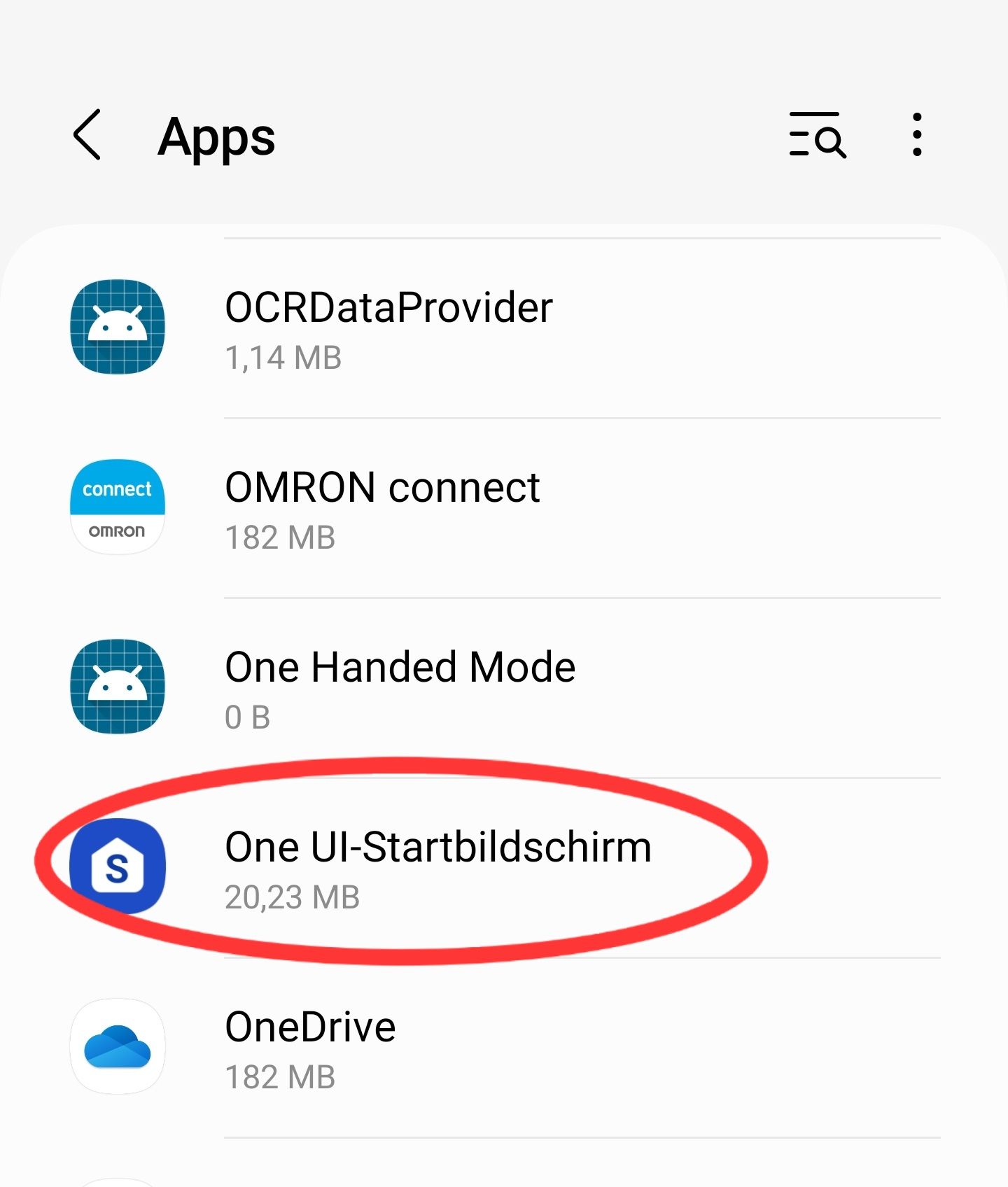

Die OneUi-Startbildschirm App suchen, darauf tippen und in den Eigenschaften der App, im Bereich Speicher den Cache leeren.
Hiernach neu starten.

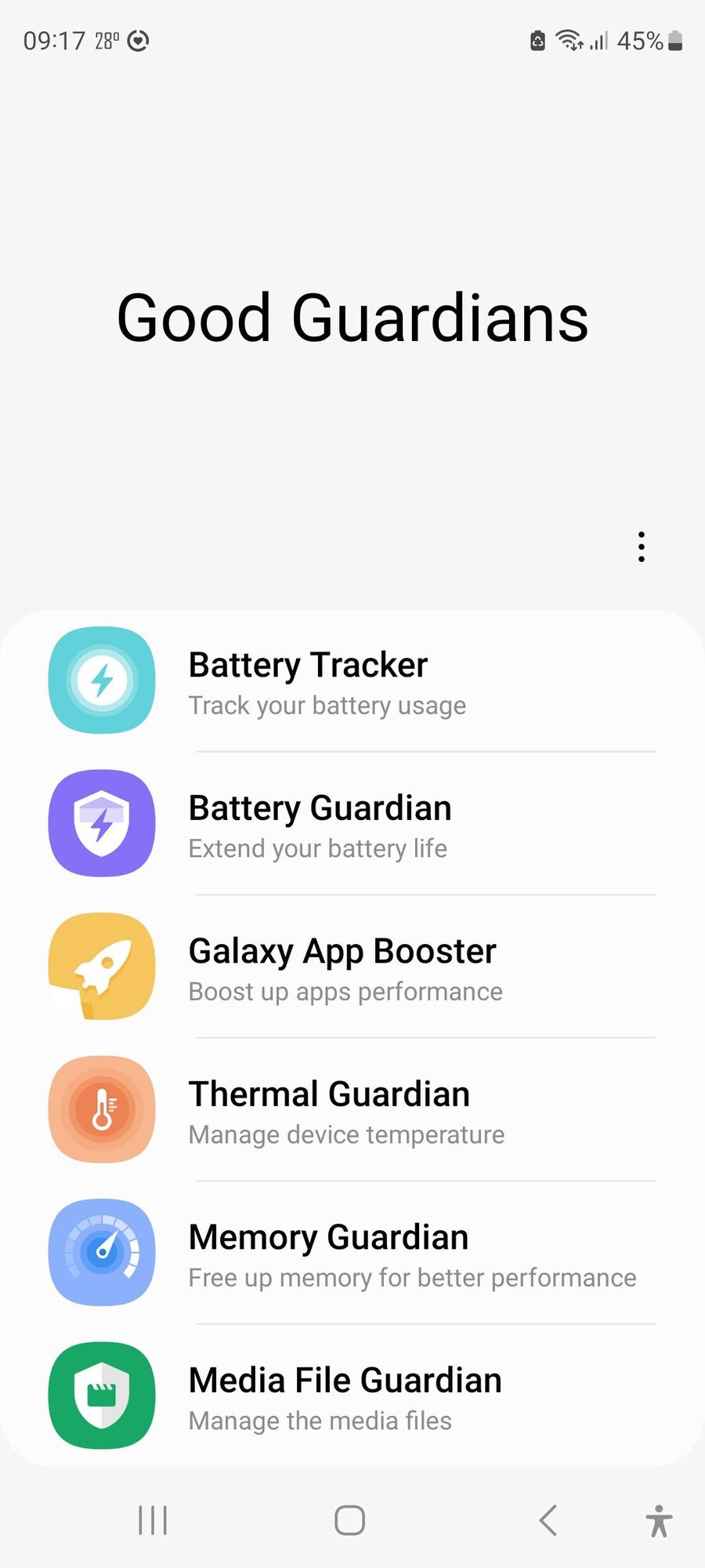

2. galaxy app booster aus den good guardians

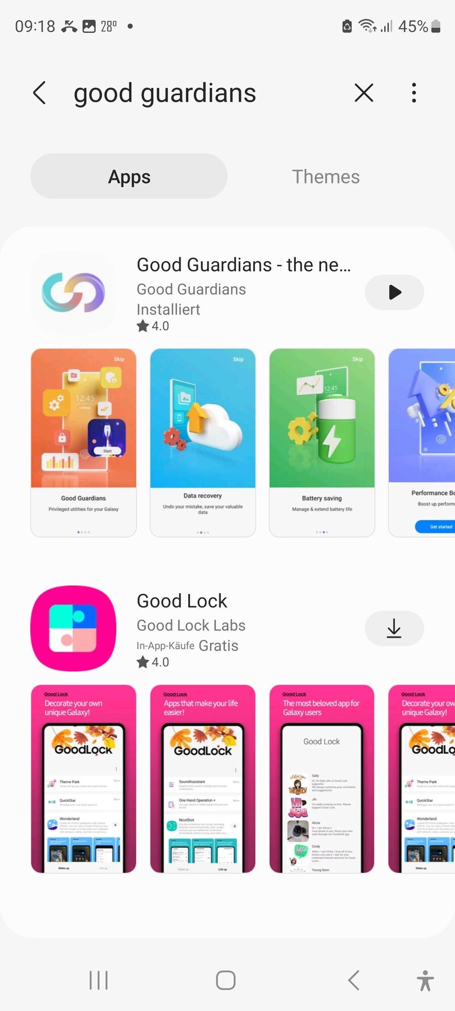

Wo finde ich denn die good guardians, gibt es die überhaupt noch?
Gibt's noch. Im samsung Galaxy App Store . Good Guardians besteht aus mehreren Teilen.
Siehe Screenshot.
