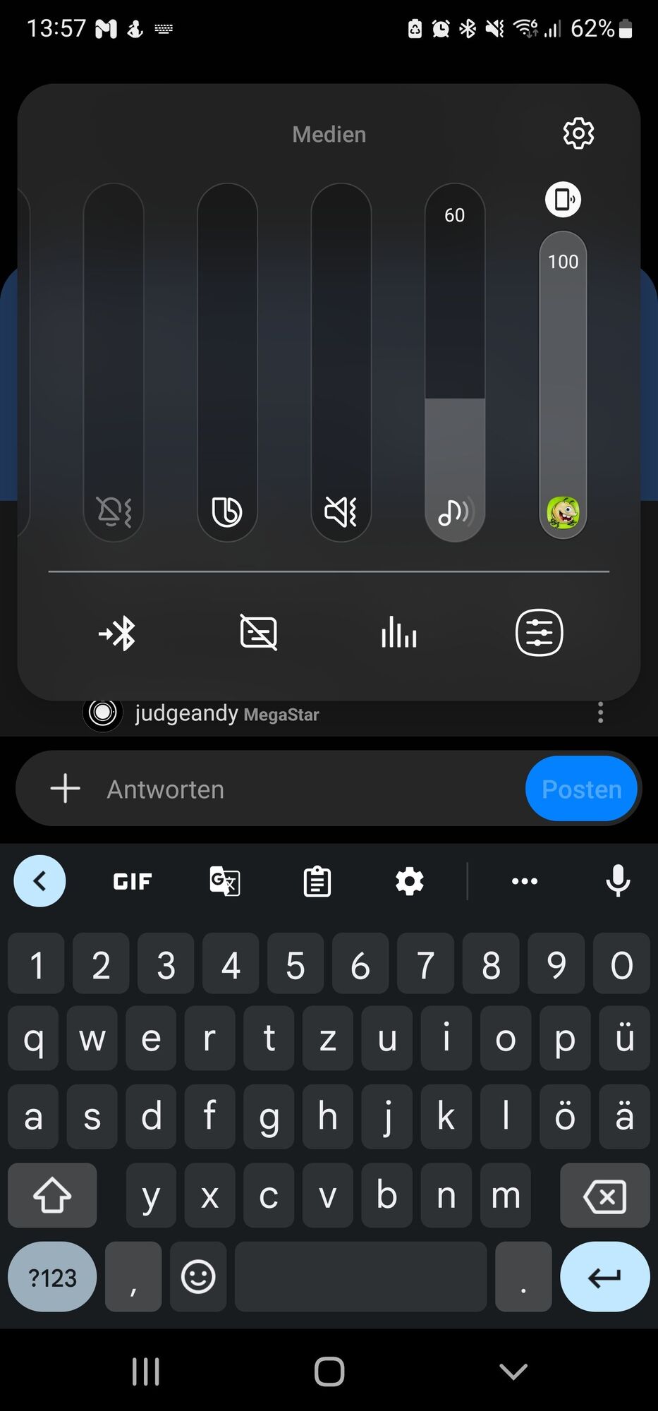

man hat mehrere Balken zum lautlos stellen, deswegen sollte er mal schauen ob wirklich alle auf lautlos sind.
