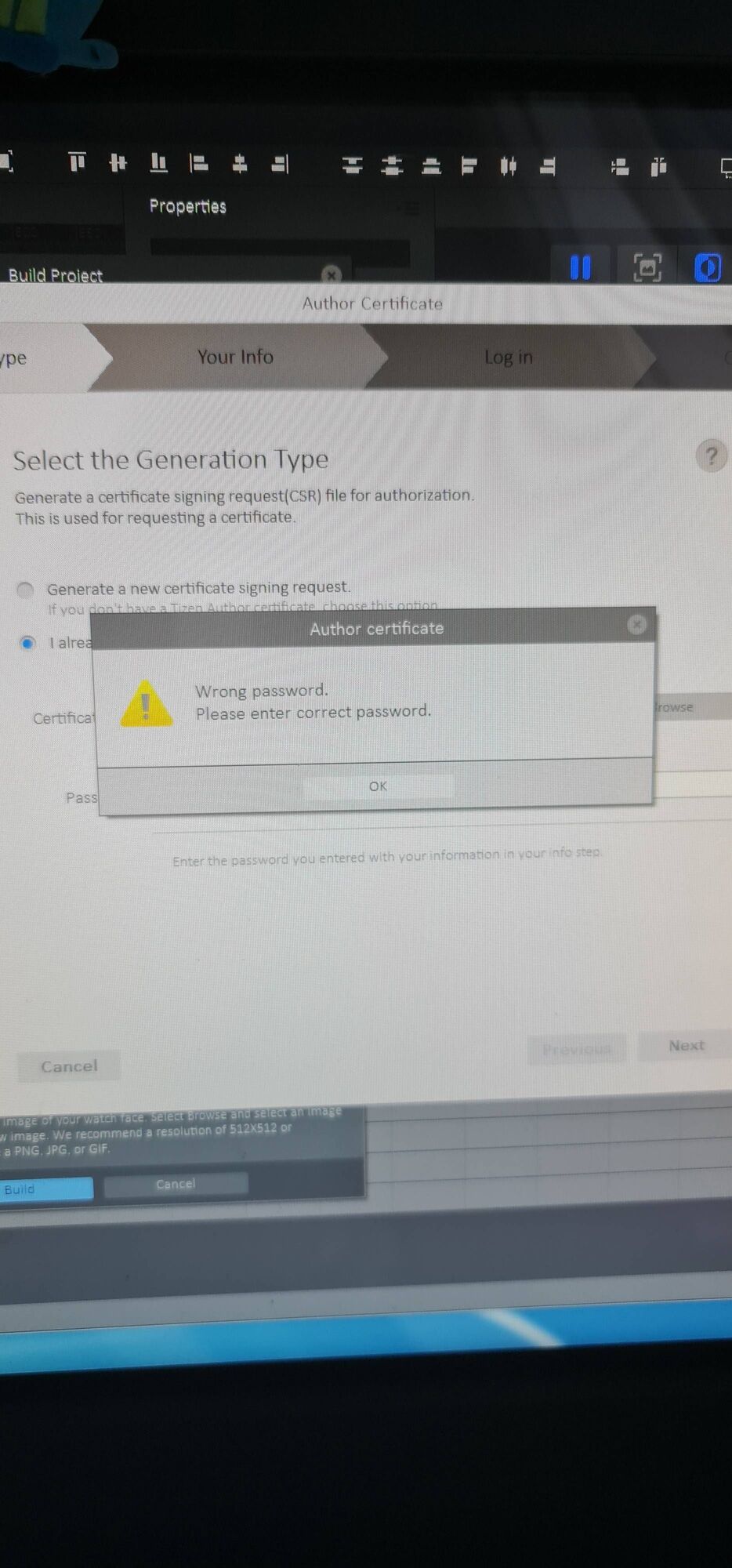

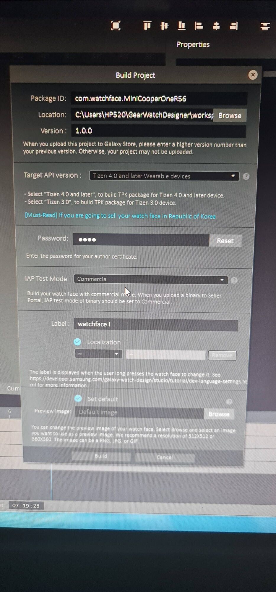

Hallo, Ich brauche Hilfe.Ich saß heute den ganzen Tag daran, mir mal ein tolles watchface für meine gear s3 zu machen. Als ich dann endlich fertig war, war es schon ein ganzer Akt, Uhr und computer miteinander zu verbinden, jetzt habe ich es geschafft und stehe vor der nächsten Hürde. Galaxy watch Studio möchte nämlich nun, das ich mich "ausweise" und möchte dazu ein Passwort. Meine Frage ist nun aber, welches Passwortes wollen die? Das meines Samsung Accounts geht nämlich nicht und auch alle anderen aktuellen Passwörter gehen nicht
    Du wirst Dich dann wohl im Watch Studio registrieren müssen.
    Danke für's klären. Das wusste ich nicht. Bin jetzt nach dem Screenshot gegangen .
    Das ist im Watch Studio aber ein eigenes Level, da gibt es ein sehr merkwürdiges Anmeldeverfahren. Da bin ich schon einmal drüber gestolpert. Aber die Anmeldemaske sieht nach dieser Stelle aus, da soll ja dann ein Zertifikat erstellt werden. Und das wäre für ein persönliches Watchface eindeutig zuviel des Guten‍*2642.png*
    Das Programm fordert ein Passwort eines wie auch immer vorhandenen Certificates. Wenn Du kein Certificat hast kannst Du im Step darüber eines erstellen.
    Da ich weder so eine Watch habe noch das Programm dazu bin ich nach dem Screenshot gegangen, es wäre also besser auf Hilfestellung durch andere User zu warten. Ich kann leider nicht helfen, sorry.
    Das Watch Studio dient ja auch dazu das Du Watch Faces verkaufen dürftest, da ist die Hürde schon relativ hoch. Versuche es doch einmal mit dem Watch Designer, vielleicht reicht ja dessen Funktionsumfang.
    L: @Niklas_gaga das Author Certificate muss einmalig angelegt werden und dafür wird das Samsung Passwort benötigt, also, wo Du dich in deinem Samsung Account eingeloggst.
