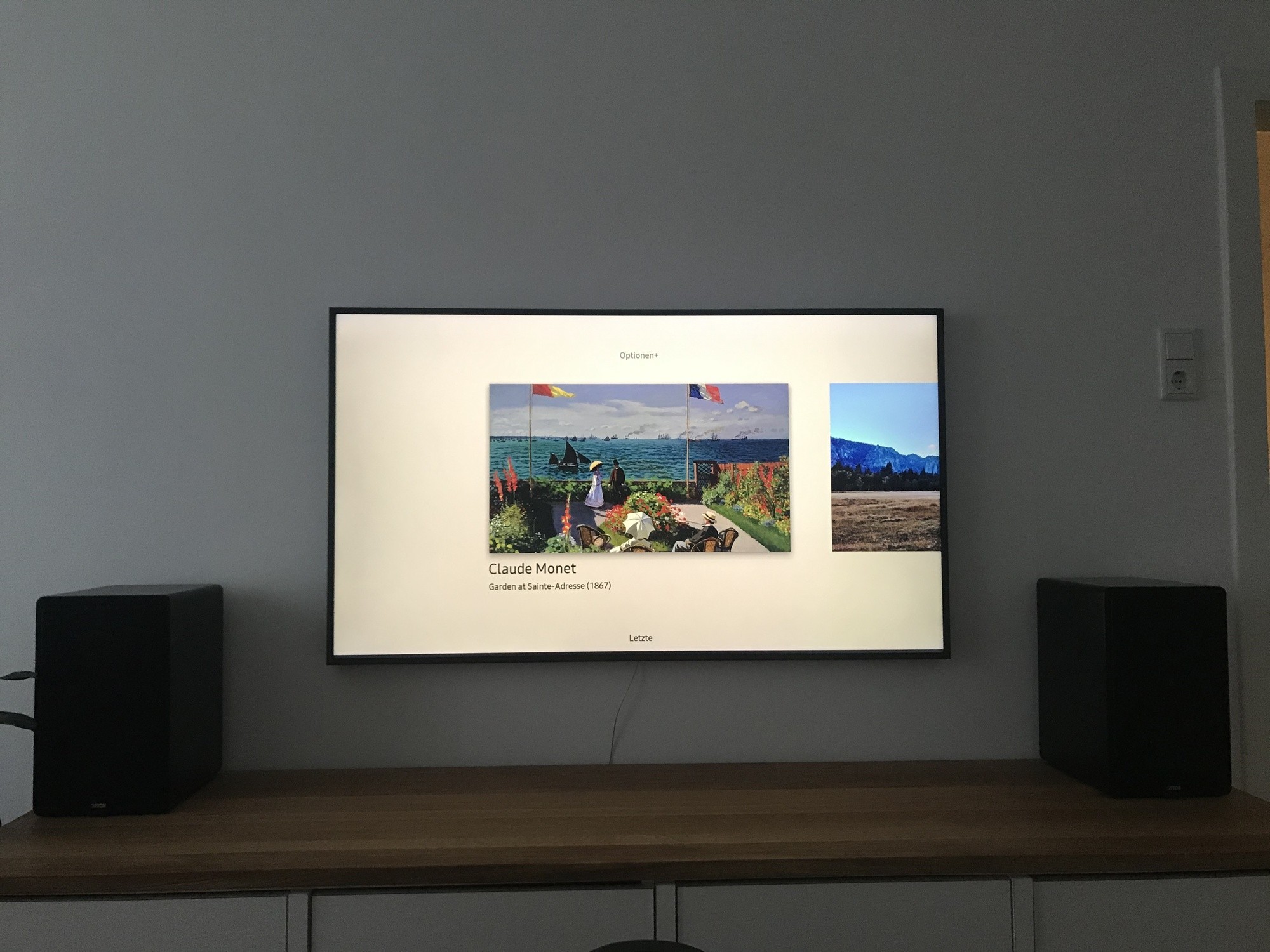

Liebe Community,
ich habe einen 55 Zoll the Frame von 2020 und kann seit heute nicht mehr den Fernseher in einen Bilderrahmen verwandeln. Wenn ich die Art Mode Taste drücke, komme ich nur in das Art Mode Menü, obwohl ja eigentlich das Bild angezeigt werden müsste.
Modellcode: GQ55LS03TAUXZG
Seriennummer: 0FC53HIN900180H
Software: 1460.9
LG
Anna

Mit den selbst eingespielten Bildern ist noch mal eine andere Baustelle. Gerade geht es um die vom Art Store. Wenn ich auf den Power Knopf gehe, müsste er ja eigentlich die Kunst anzeigen, ich gelange aber nur ins Menü.
Hi,
Claude Monet; gefällt mir !
Ich würde als erstes einen Reset vorschlagen:
  • TV einschalten
  • Auf der Fernbedienung die Taste EXIT für min 10 sec gedrückt halten und dann loslassen.
  • Fernseher wieder einschalten
  • beim Einschalten wird der Schriftzug „The Frame“ sichtbar.
Anschließend wieder in den Art Mode schalten und prüfen.
