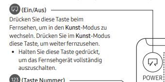

Aber wenn du deinen The Frame normalerweise über die mitgelieferte Smart Remote bedienst, dann hat deren POWER Taste ja zwei Funktionen: ein-/ausschalten und Kunst-Modus aktivieren:
Ich vermute mal, dass die Fernbedienung deines Apple TVs nicht in der Lage ist, diese beiden Funktionen zu unterscheiden.
Gerne geb ich das nochmal an meine Kollegen vom technischen Support. Aber ich glaube nicht, dass es dafür eine Einstellungsmöglichkeit am TV selbst gibt.
Da bin ich schon wieder.
Meine Kollegen haben meine Vermutung bestätigt: Es gibt dafür keine Einstellungsmöglichkeit am TV selbst.
Sie sagen, dass das CEC-Protokoll der anderen Geräte deinen The Frame wahrscheinlich in den Deep Standby schaltet.
Du kannst dich also entweder mal an den Support von Apple wenden, ob es eine Möglichkeit gibt, deren Fernbedienung quasi "beizubringen", dass sie in Bezug auf den Kunst-Modus quasi ähnlich funktioniert wie unsere Smart Remote - oder du verwendest künftig selbige.
