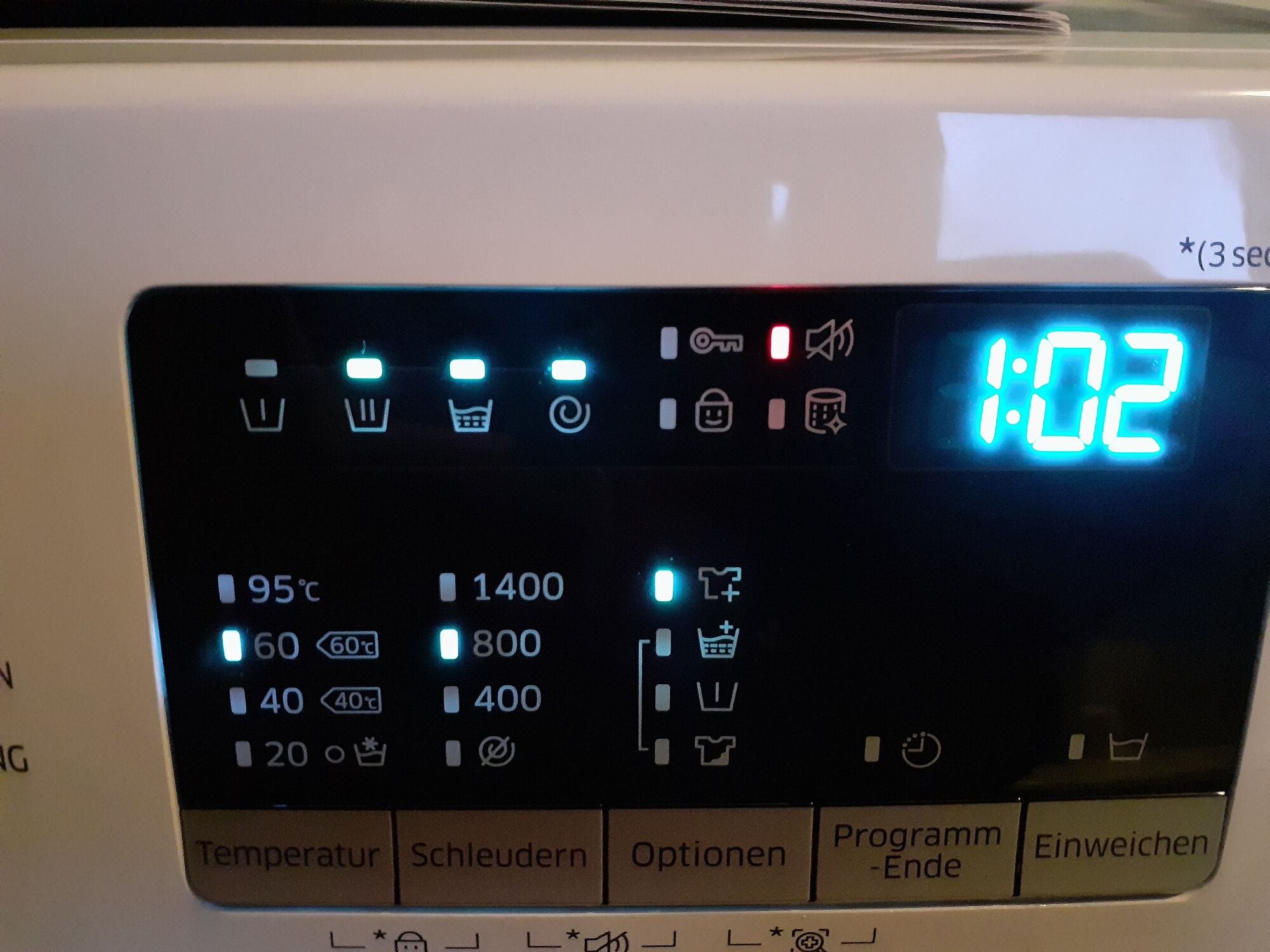

ist es normal, dass bei der Samsung Addwash WW7*K4 während des Waschgangs auf einmal die eingestellte Temperatur nicht mehr aufleuchtet?
Beim Waschen meiner Wäsche ist mir aufgefallen, dass das Temperaturfeld (ausgewählt waren 60°C) nicht mehr aufleuchtet und bis zum Ende des Waschgangs dunkel bleibt. Ist dies normal?

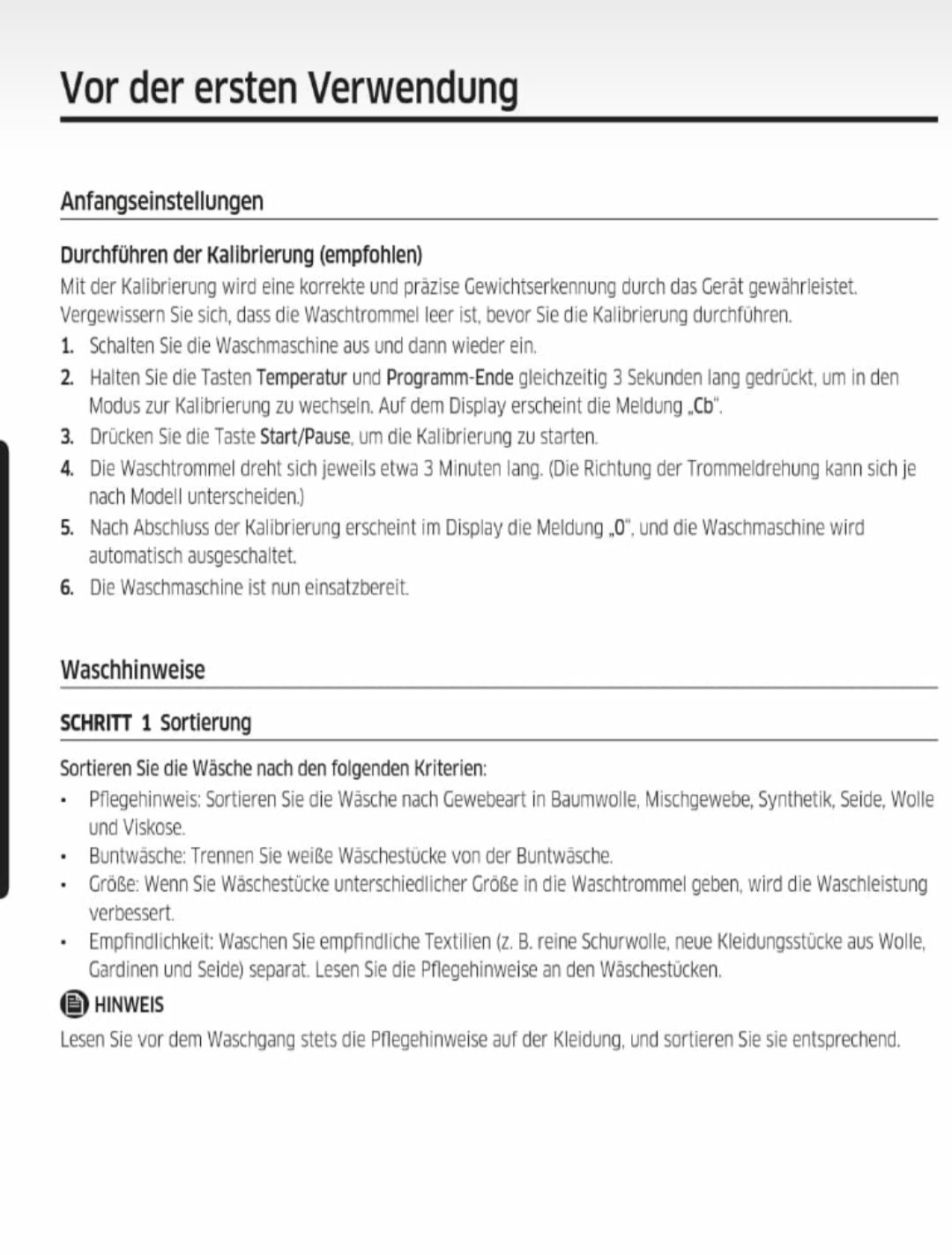

Ansonsten kalibriere mal Deine Waschmaschine.
Hier eine Anleitung, schau mal ob diese ebenfalls klappt.

Die LED Lampe aber leuchtet sonst schon?
Oder ist diese komplett ausgefallen?
Das Programm war ebenfalls für 60 ° ?
Hattest Du Mischwäsche?

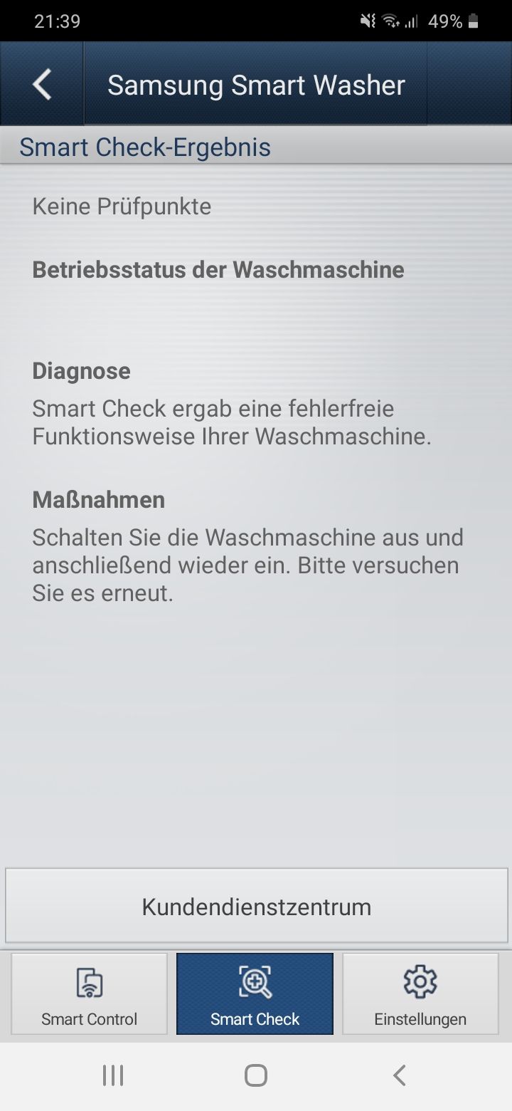

vielen lieben Dank für Ihre schnelle Antwort. Ich habe die App installiert und es wurde kein Fehler ermittelt (Screenshot im Anhang). Die Addwash habe ich heute mehrfach, wie im Handbuch beschrieben, kalibriert. Die LED der Temperaturanzeige leuchtet beim Einschalten der Waschmaschine und bei der Programmwahl (Foto im Anhang). Auch nach Start des Waschprogramms leuchtet sie, bis sie plötzlich mitten im Programm erlicht. Wie ist es bei Ihnen? Leuchtet die LED bis zum Ende des Waschgangs? Im ersten Waschgang wurde dunkle Wäsche mit 40°C und 1400 Umdrehungen pro Minute und im zweiten Waschgang wurde Mischwäsche mit 60°C und 800 Umdrehungen pro Minute gewaschen. Beide Male ging die LED der Temperaturanzeige mitten im Waschgang aus.

Smart Check wurde gestartet und keinen Fehlercode an der Waschmaschine so.
Die App kann ja dann den Fehlercode auswerten.
Es steht ja, Maßnahme ,ausschalten und wiederholen.

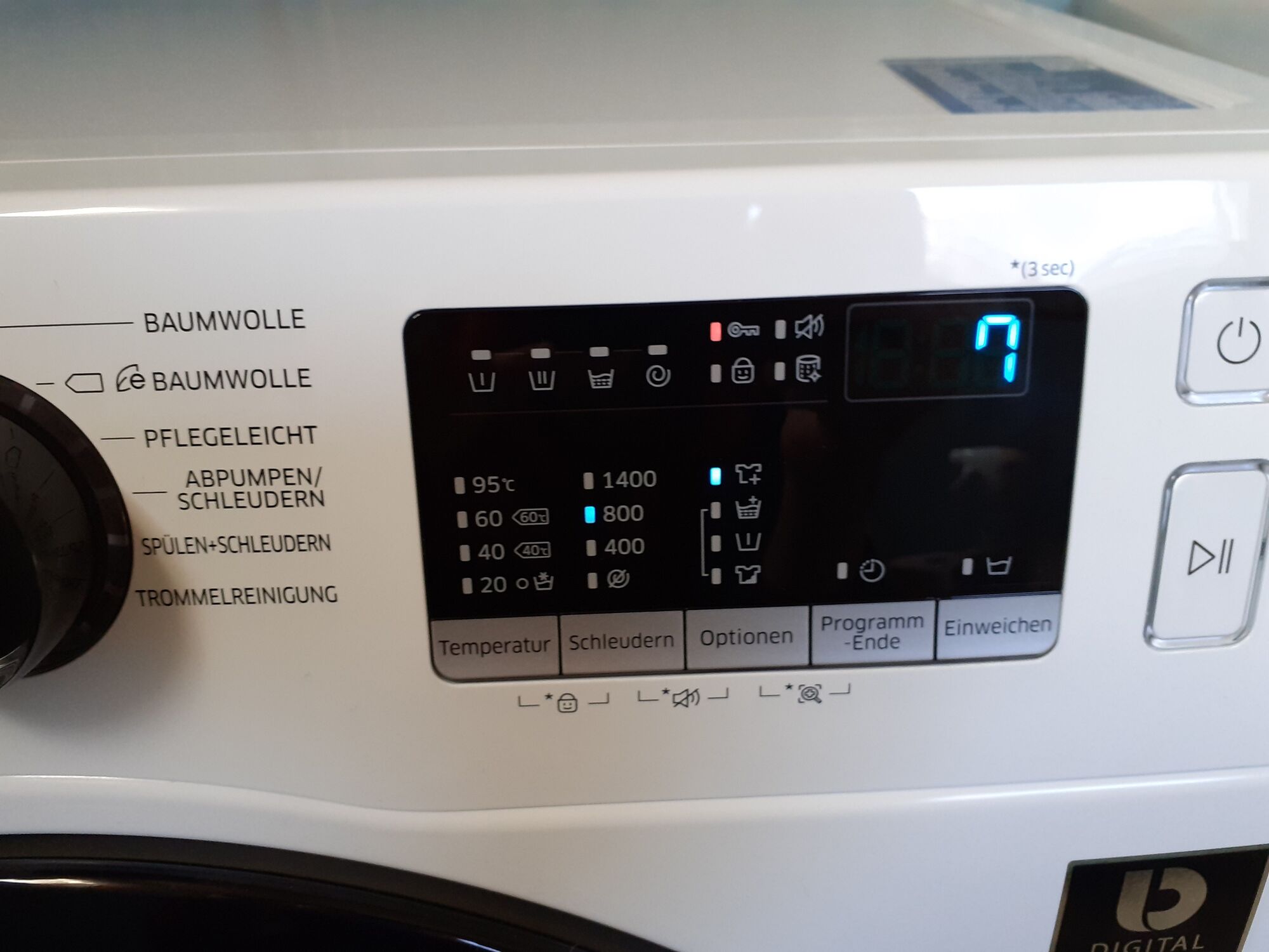

es war kein Energieprogramm ausgewählt und sie hatte auch noch geschleudert, obwohl die LEDs in der oberen Reihe alle aus waren. Dann scheint wohl mehr nicht zu gehen als nur die Temperatur-LED. Naja, muss wohl ein Techniker ran ...

Gleich das allererste Bild.
Da steht 7 Minuten Restlaufzeit.
Normalerweise oben links die Anzeige, mit Spülen, Waschgang, Schleudergang,.
Die fehlt ja auch komplett, Normalerweise zeigt er Dir an, was die Maschine gerade macht, waschen oder Spülen oder zum Schluss Schleudern.
Hast Du ein Energieprogramm an ?
Da ist definitiv etwas faul. Es muss oben links immer etwas leuchten. Ausser die Wäsche ist fertig, dann würde es so aussehen.
Nicht das es so eine Art Knitterschutz wäre, das heißt, sie läuft für eine Kurze Zeit noch nach.
Daher wäre keine Anzeige Temperatur da.
Das Programm kenne ich nicht, und kann mir auch nicht vorstellen, das Teil läuft 7 min noch nach.
Irgendwie kann da was nicht stimmen.
Die obere Anzeige hätte etwas Anzeigen müssen.

Ja denke ich auch mal, da ist wohl mehr defekt.
Eigentlich hätte bei Dir das Schleuderzeichen sein müssen.
Du hast zwar den Ton ausgestellt, aber das Display ist ja trotzdem am leuchten.

Nein, es leuchtet keine Gradzahl und Dein Waschgang oben links ist ebenfalls aus.
Es wären ja zwei Ausfälle
Und es leuchtet komplett durch.
