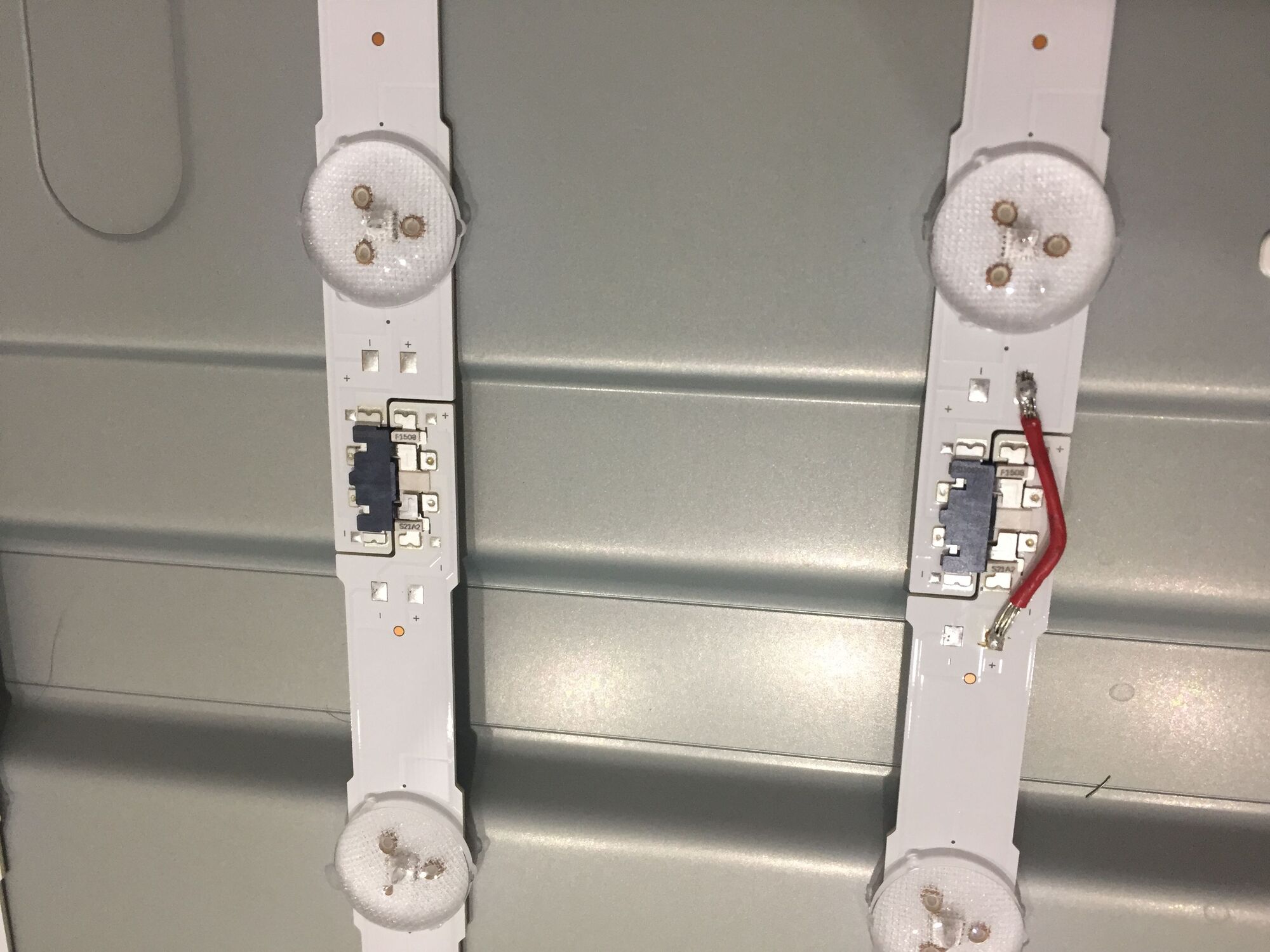

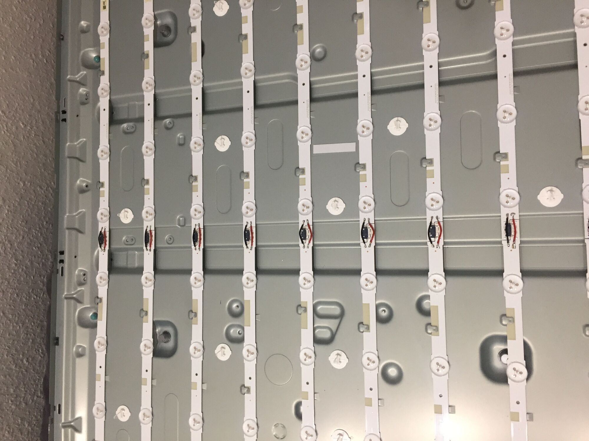

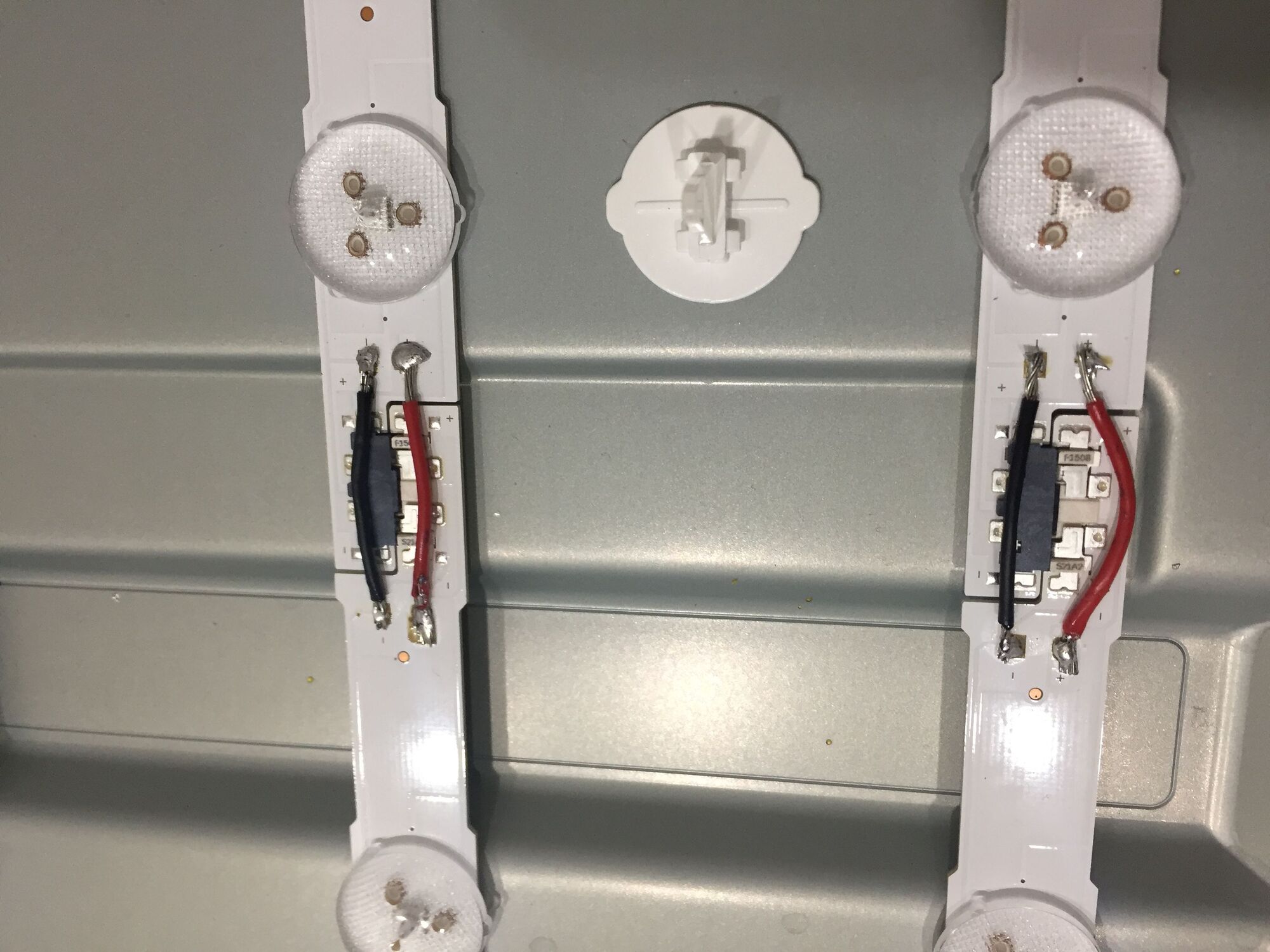

    Dann hatte ich in einem anderen Forum die Lösung gefunden: Anscheinend sind die Verbindungen, die die LED-Streifen zusammenhalten nicht die Zuverlässigsten. Ein User schlug dort vor, die Kontakte zu säubern - ein anderer hat direkt gelötet. Ich hab mich dann auch für Letzteres entschieden.

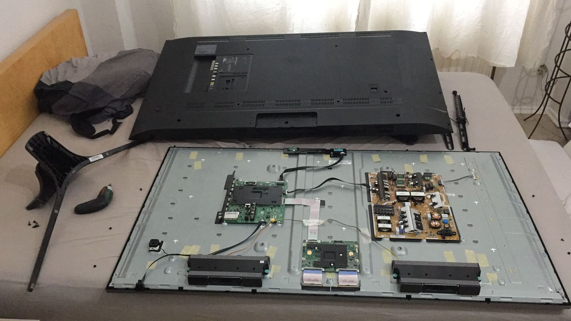

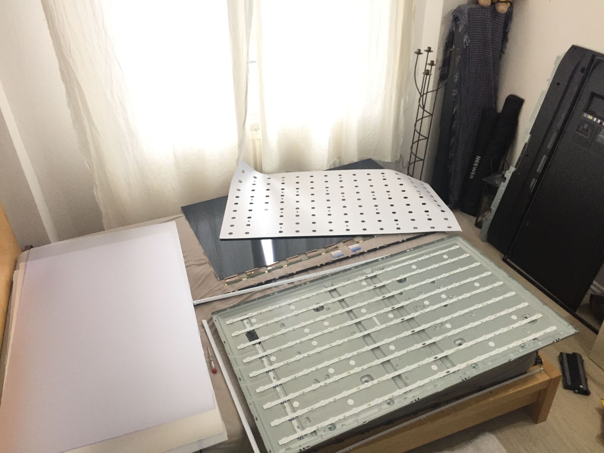

    Allerdings ist Aus- und Einbau des Displays etwas knifflig. Aber mit Vorsicht und System bekommt man es hin.
    Auf den Bildern sind die Einzelteile zu sehen, sowie die + und - Punkte rechts und links neben den Verbindungssteckern.
    Lötpunkte
    2 Stunden Arbeit
    Fertig
    Dort habe ich einfach Kabelbrücken draufgelötet (ein USB-Kabel musste dran glauben) und siehe da: Seit 3 Wochen kein einziges Mal mehr das Problem gehabt. Alle LEDs brennen und ich bin happy *:smiling-face:
    Profitipp: Ein Bett ist zwar nicht schlecht, um die Teile weich zu lagern - aber vor dem Zusammenbau sollte man GANZ gründlich das Display von unten wischen - ich hab jetzt ein paar Fussel im Bild *:face-with-rolling-eyes:

    Also aufs Bett mit dem guten Stück und aufgeschraubt!
    In einem Elektronikforum beschrieb nämlich jemand einen ähnlichen Fehler bei der 60"-Variante meines Modells, den er durch Neulöten von zwei Spulen behoben hat.
    Leider war bei mir eine andere Netzteilplatine verbaut als im Forum beschrieben (das braune Board), deshalb hab ich erstmal mit einem Fön probiert, ob Wärme hilft (tat sie) und dann einfach alle Spulen neu gelötet.
